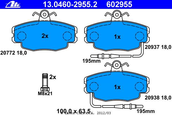

To komplet firmy ATE do 205 GTi 122km XU9JAZ pod Girlinga
- girling.jpg (34.76 KiB) Przejrzano 8063 razy

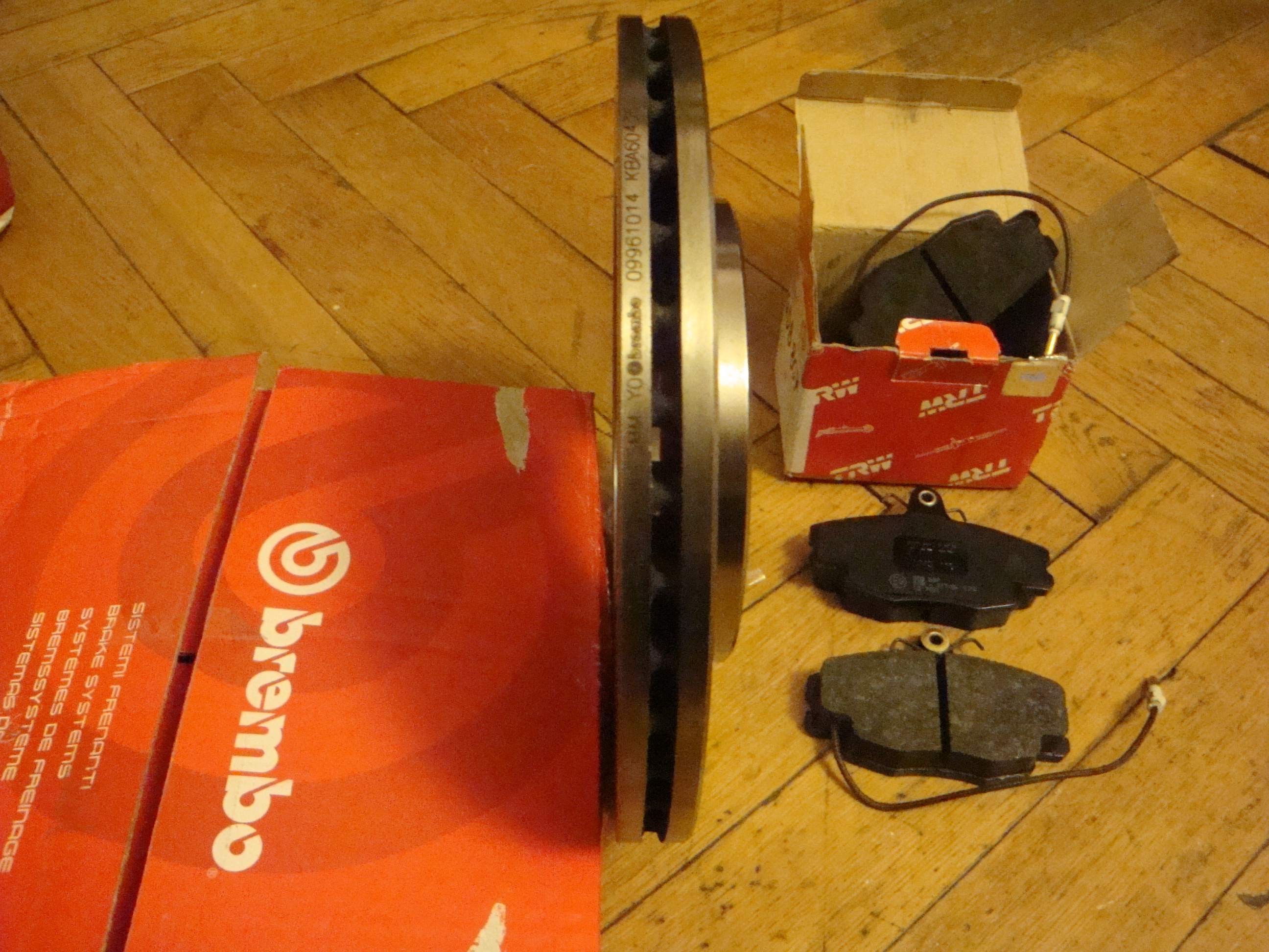

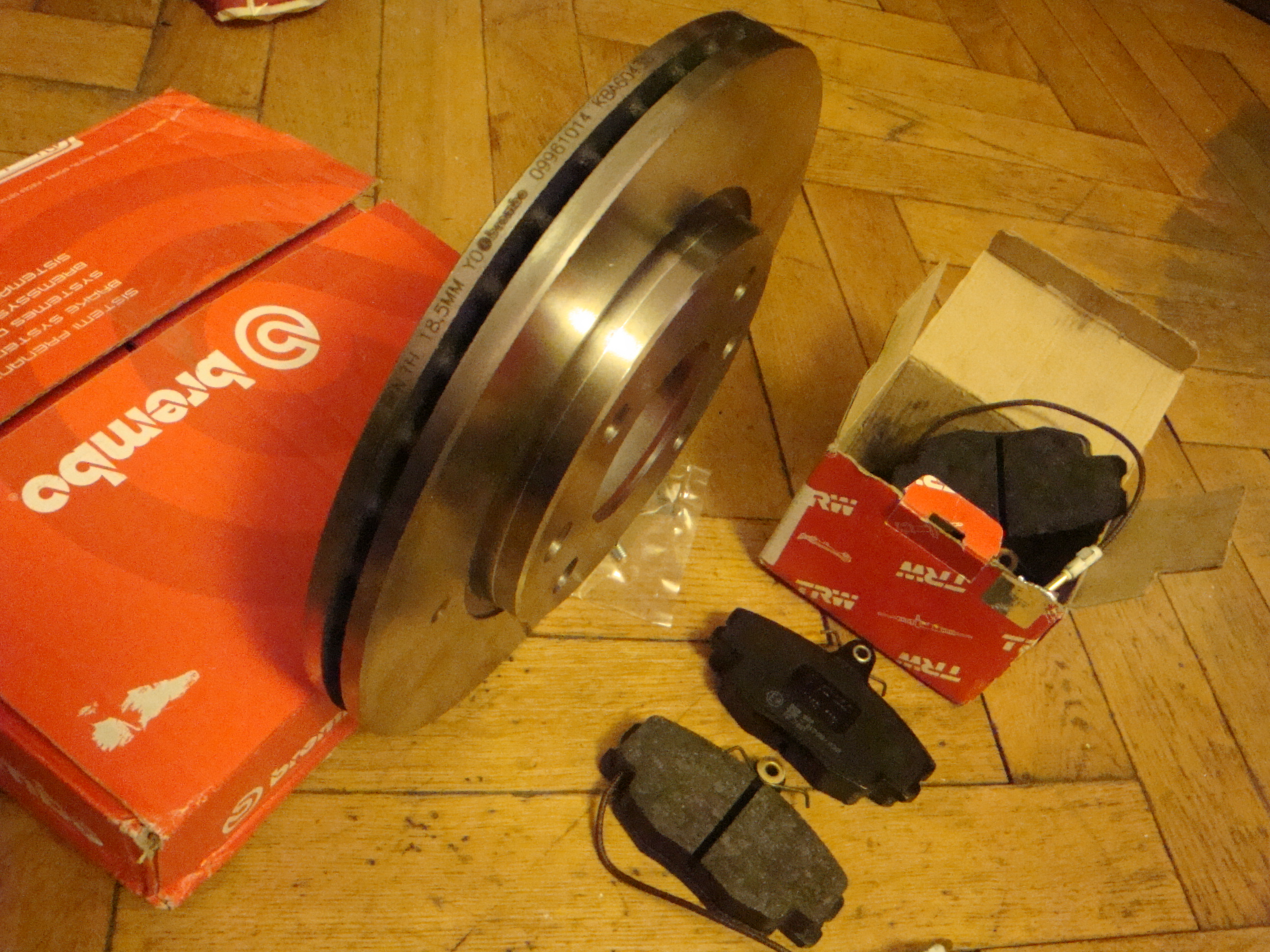

Jutro od rana zabieram się za przełożenie zacisków girling od 1.9 GTI. Przyjdą nowe tarcze i klocki.
Trochę mi się poprzeciągała w czasie ta przekładka, ale co zrobić. Najważniejsze ,że już można działać
Jestem bardzo ciekaw jak auto będzie hamować po tym przeszczepie. Teraz gdy na tyle są nowe tarczówki już czuć sporą różnicę.
Poniżej tradycyjnie, kilka zdjęć części.
