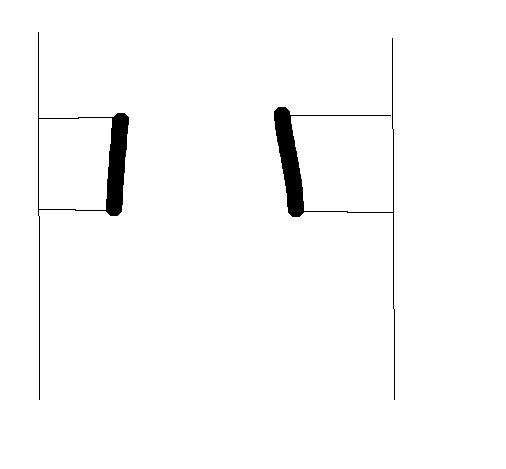

już - w ramach burzy mózgów ;) - może lepiej byłoby tak.
bierzesz dalmierz laserowy, zaznaczasz na ścianach garażu miejsca pomiaru, mierzysz ile jest od ściany do ściany, potem wjazd samochodem, mierzysz na styku felgi z oponą do punktów na ścianie et voila! arkusz excela w dłoń i znasz dokładną odległośc w dobrych punktach. bez zwisającej taśmy... mój dalmierz myli się /sprawdzone/ o jakieś 0.1 mm na tych 2-3 metrach.
ta metoda z linka nie jest teoretycznie zła, ale w praktyce jak wyżej. do tego mam wrażenie, że to się odnosi do po pierwsze dużych feli oraz dużych zbieżności/rozbieżności a nie kół 13-tek i zbieżności max 3.5 mm...

Woocash, taśmy owszem wiszą, ale jaki problem je naciągnąć do pomiaru? :wink: Dokładność tej metody moim zdaniem jest dość duża :) Zamiast taśm można użyć dalmierza :wink:
W tylnej belce mogą być krzywe wahacze, czopy kół i masę innych odchyleń, których nawet nie da się skompensować i sieje to zamęt przy ustawianiu zbieżności względem tyłu.
Twoja metoda ze ścianami jest całkiem spoko, niestety nie mam warunków do takich pomiarów :lol:

Przyszło mi do głowy, że można by ścianę zastąpić grubościennym profilem aluminiowym albo ceownikiem np.: 120/40/4. Zbudować z tego rozłączalną ramę i używać jako punkt odniesienia. Może gdzieś w Białym jest miejsce, gdzie dotną takie elementy z dokładnością 0,1mm?...
grzesiek309 pisze:Ostatnio w norauto jest promocja na darmową kontrolę geometrii :P Można kombinować samemu i sprawdzić na profi sprzęcie.
O to, to, to... :W
Zbędny trud, najważniejsze, żeby się wymiar nie zmieniał, w końcu się go mierzy :)
