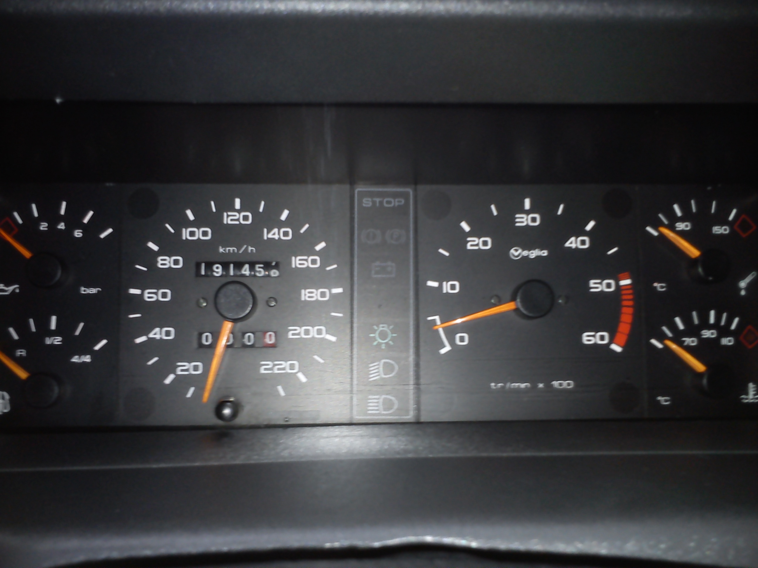

Hej, jak tam postępy? Udało wam się podłączyć obrotomierz?
Żyje, jeździ, pali, nic mu nie dolega...to nie 205 :D
Re: PEUGEOT 205 Color line 1.9 Dturbo
EmilTD pisze:Hej, jak tam postępy? Udało wam się podłączyć obrotomierz?
Jak najbardziej obrotomierz i wszystkie wskażniki na liczniku którego zdjecie wyżej działają (nawet pokazuja prawde)
