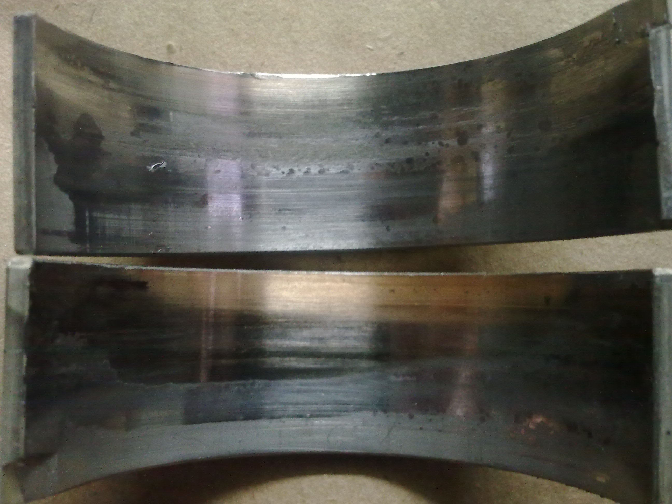

mam inspiracje zeby modzic dalej co dzis robilem
niestety zlapalo delikatnie jedna panewka ale z walem wszystko ok
wymienię panewki i poskręcam doł.
jutro zabieram sie za grodzie w misce jeszcze bardziej rozbudowane.
Szkoda bo mialem plan odpalic auto na ITB ktore jest juz na finiszu z gratami, niestety poczekacie jeszcze troche :D :D

Nie no to jest jakaś paranoja z tymi panewkami... Gdyby to trafiło na kogoś innego niż buniooo który sam sobie może rozebrać silnik co wypad na tor i nie ponosi jakiś dużych kosztów to śmiem twierdzić że te silniki to się jedynie na złom nadaja... Co będzie jak wpadniesz takim samochodem na Tor Poznań gdzie przeciążenia w zakrętach są dużo większe i trwają dłużej... pierwsze kółko i zatarty silnik? 8)7
Re: Peugeot 205 Mi16 + EcuMaster + ITB
: 17 paź śr, 2012 8:51 am
autor: 2mouse
Należy chyba się zastanowić jak to w wurcach było rozwiązywane. :?
Z tego co wnioskuję z czytania wątku, w momencie występowania b. wysokich obrotów, cały olej będący na postoju (i momencie sprawdzania poziomu :) ) rozłazi się po silniku i w misce jest posucha?
Może rozwiazaniem będzie jakiś dodatkowy zbiornik olejowy? Większa, customowa miska?
Która to panewka się przytarła? Ma to związek z kierunkiem przeciążeń?
