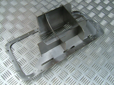

lordzie, cos na ten wzor?
bo inna opcja wiele nie pomoze.

Mniej wiecej dokladnie tak, tylko tam nie jest to uzyskane poprzez wyplycanie miski a wychodzi z miski w dol - w stosunku do tej wieksza pojemnosc ukladu :Y

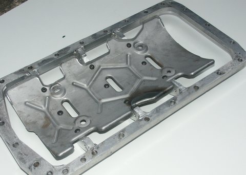

Oprócz grodzi, takich jak pokazałeś na foto warto tez pomyśleć o "windage tray".
Tu jeszcze kit do Miga z Anglii, ale to pewnie widziałeś
A co z Accusump ? Wchodzisz w to ?

Ja bym poszedł w jeszcze większą pojemność miski, u mnie dla przykładu wchodzi ponad 8litrów. Do tego grodzie w odpowiednich miejscach z flapdorsami. Rozwiązanie jak w EW nie zda egzaminu ponieważ ta miska jest i tak już nisko a tu chodzi przede wszystkim o to, że generalnie brakuje oleju, więc trzeba iść w max pojemność.

leon pisze:Tu jeszcze kit do Miga z Anglii, ale to pewnie widziałeś
nie tyle do miga co do XU9 i przede wszystkim do płytkiej miski. Moim zdaniem grodzie swojej roboty z flapami robią lepszą robotę.
Kubas nie wiem jak na takim Poznaniu bo nie jeździłem, ale mój mig nie lubi właśnie ciasnych krętych kartingowych, gdzie zakręt w zakręt i dohamowanie. Wtedy ten olej buja się po głowicy i nie może spłynąć. Na Ułężu problem nie występował. Z moich obserwacji dłuższe zakręty przy większych prędkościach nie są tak odczuwalne tylko właśnie takie „kręciołki”.

stef pisze:nie tyle do miga co do XU9 i przede wszystkim do płytkiej miski. Moim zdaniem grodzie swojej roboty z flapami robią lepszą robotę.
Ja to gdzieś znalazłem jako dedykowane do 405 Mi16. Chodziło mi też bardziej o skopiowanie/wykorzystanie elementów przy budowie grodzi, a nie kupowanie tego kitu.
