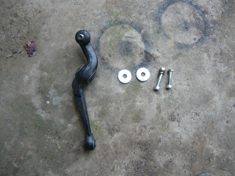

Dzisiaj odwiedziłem hurtownię wszelkiego rodzaju śrub, nakrętek, podkładek 8)7 zaopatrzyłem się we wszystkie nowe śruby, nakrętki, podkładki do złożenia zawiechy, moje już się nie nadawały no powtórnego użycia 8)7 Chłopaki poszukali mi identycznych jaki były oryginalnie, długość, grubość, twardość, nawet uzwojenia gwintu liczyli :lol:

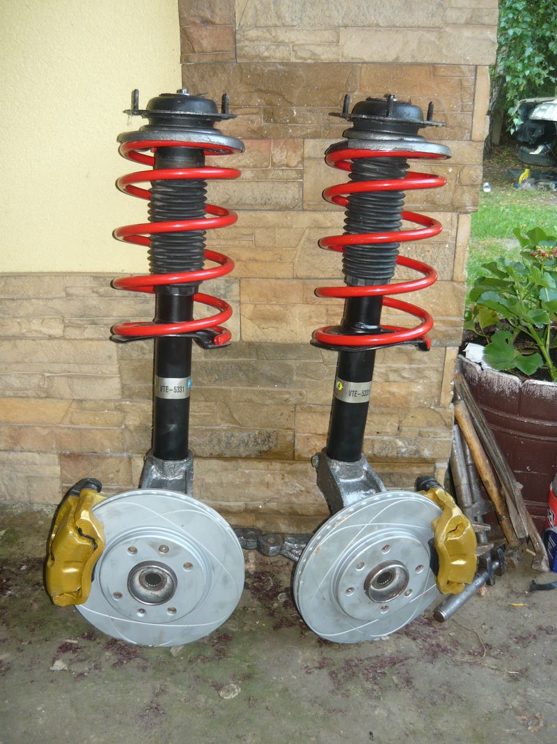

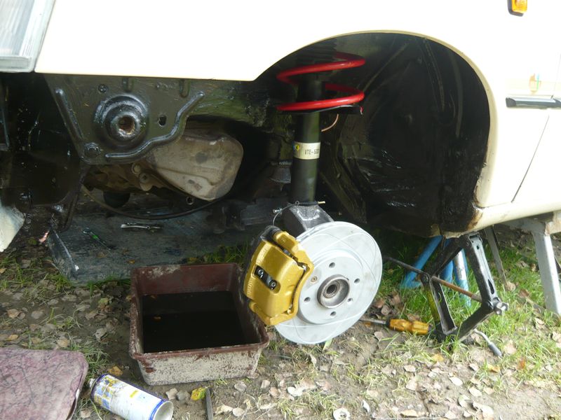

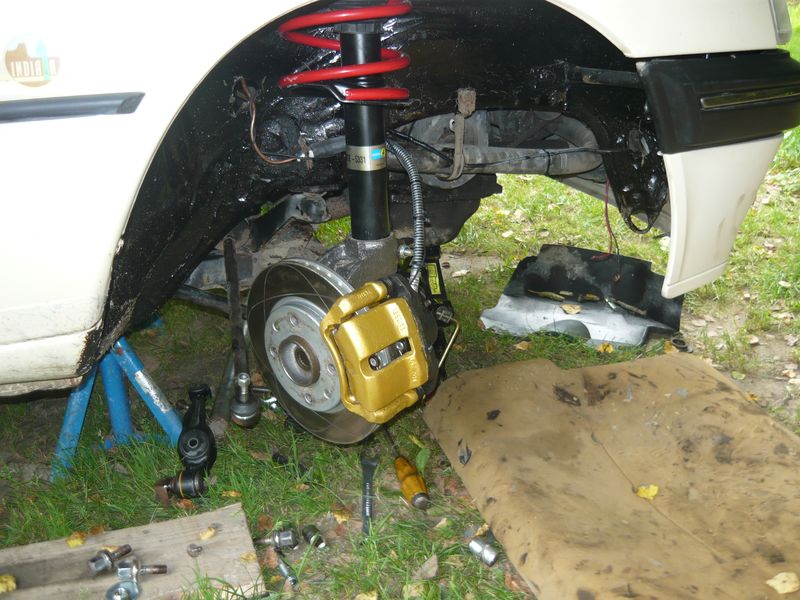

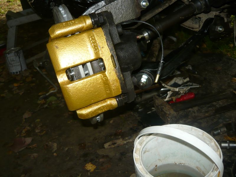

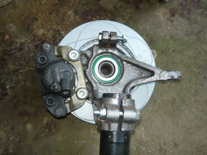

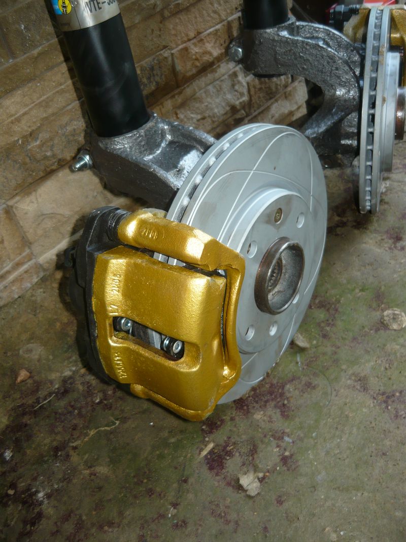

Pozakładałem dzisiaj tarcze, klocki, zwrotnice skręciłem z amorem. Wszystko przesmarowałem, jutro jak pogoda dopisze maluje kielich i montuję Mcphersony.

Oj stary - jedziesz z koksem równo, na prawdę super to wszystko wygląda, wczoraj aż pokazałem Twoją Indiankę i twój wkład pracy żonie mojej - była zachwycona.....że nie tylko ja jestem tak powalony 8)7
Osobiście uważam, ze takie tematy jak twój powinni obowiązkowo czytać pracownicy serwisów i salonów autoryzowanych Peugeot'a , bo to sa bardzo biedni ludzie, którzy na oczy nie widzieli starszego auta niż 206 ;-). Powinni zdawac egzamin z budowy i znajomości starszych aut, a twój temat byłby podręcznikiem _O_

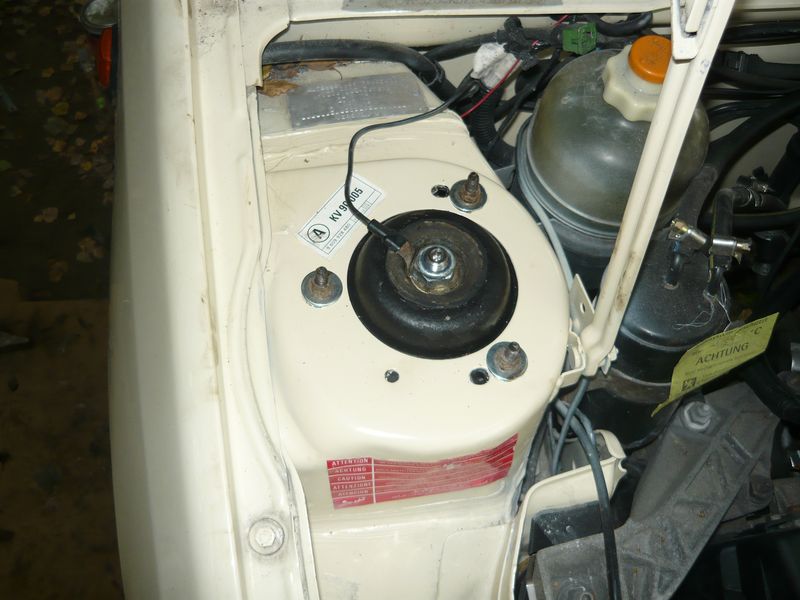

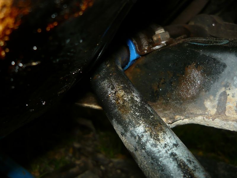

Dzisiaj wymieniłem gumy stabilizatora, nie obyło się bez komplikacji 8)7 Jedna przyspawana śruba do obejmy puściła i nie dało się jej odkręcić, musiałem machać brzeszczotem żeby się je pozbyć 8)7

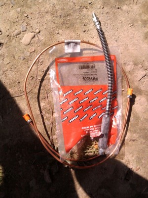

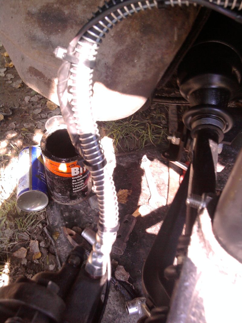

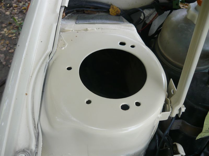

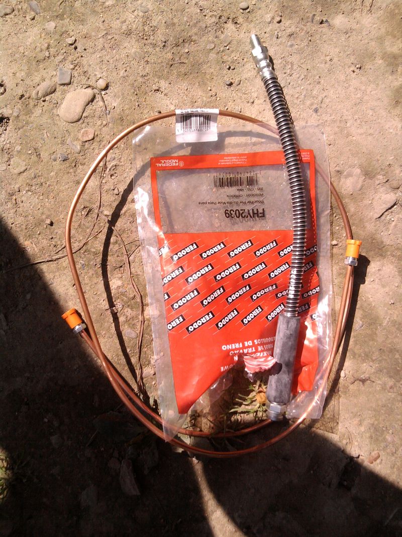

Pomalowałem dzisiaj kielichy i przytwierdziłem Mcphersony do budy, jedna strona już poskładana prawie, czekam na nową rurkę i elastyczny wężyk od hamulca i jedna strona gotowa.

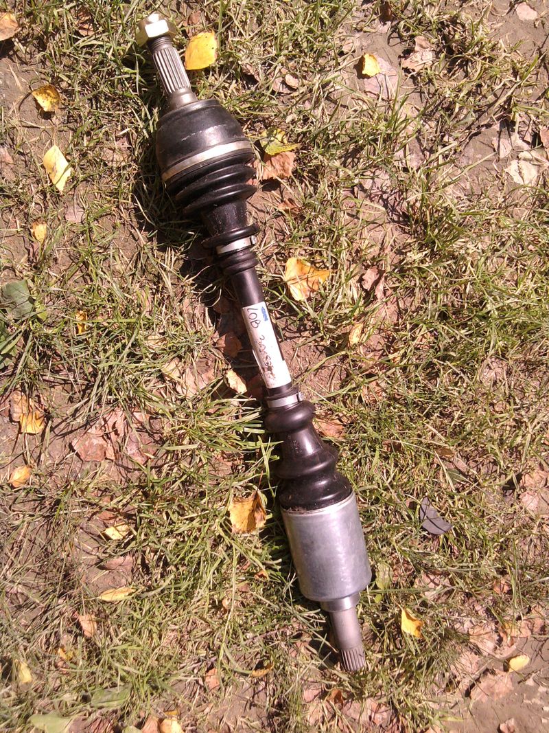

Wymieniłem dzisiaj osłonę przegubu po prawej stronie i łożysko podporowe półosi, na lewą stronę idzie nowa półoś.

Fragment błotnika, gdzie mocuje się zderzak czym potraktowałeś?

cejot pisze:
Tym samym co nadkola, niby ma to się dobrze trzymać, ciekawe czy woda nie zmyje 8)7

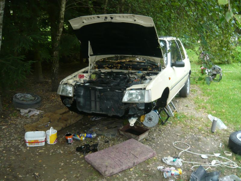

Dzisiaj miałem zamiar już go poskładać ale nie dotarły zamówione wężyki i półoś dlatego trochę się to przeciąga, a szkoda mi już Indiany, stoi pod drzewami, brudna całą w liściach :(

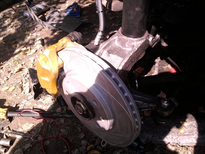

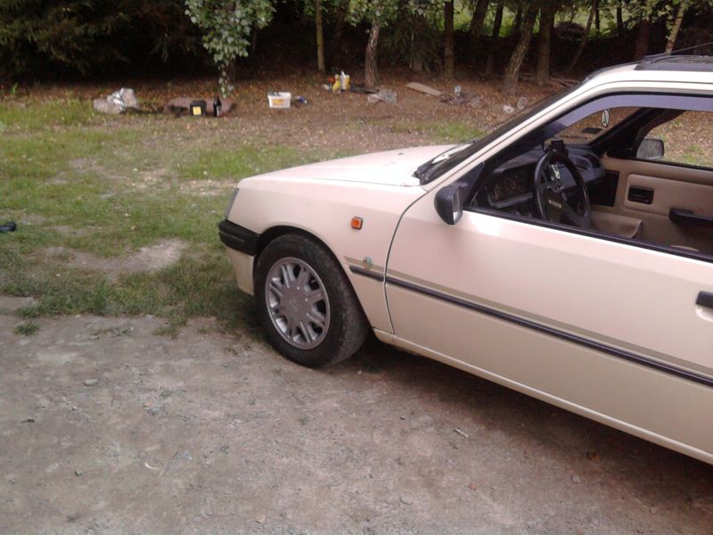

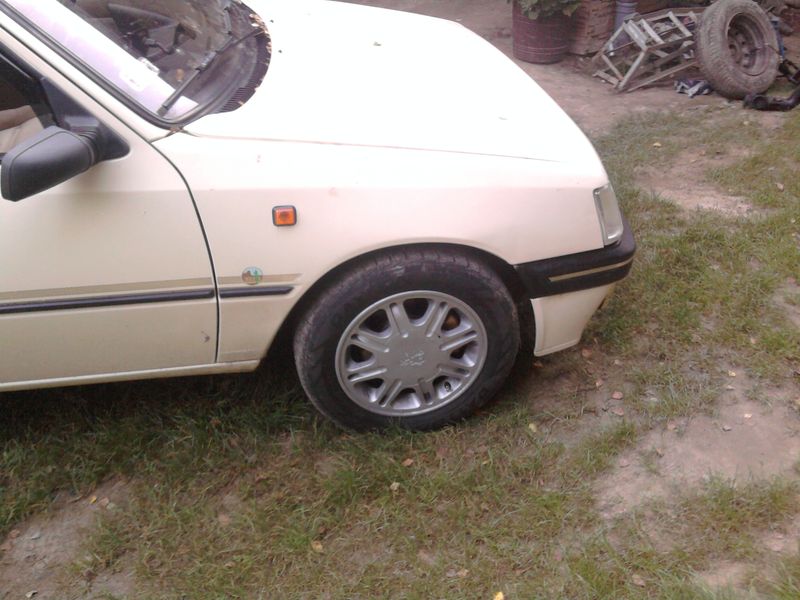

Indiana posadzona, pierwsza jazda zaliczona :)
Dzisiaj dotarł‼y do mnie zamówione części, czyli półoś, elastyczne przewody i miedziana rurka na prawą stronę, dzięki czemu mogłem wszystko poskładać i przetestować z grubsza :P
Zawieszenie poskładane, hamulce odpowietrzone, olej w skrzyni wymieniony i pierwsza przejażdżka była 8)
Auto siedzi dość nisko, jest wystarczająco twarde, dobrze trzyma się na zakrętach, hamulce jeszcze nie dotarte ale jest już bardzo duża różnica :)
Wrażenia z jazy znakomite, nic się w przodzie nie tłucze, nic nie piszczy, nie trzeszczy jestem zadowolony z efektu jak udało się uzyskać! 8)

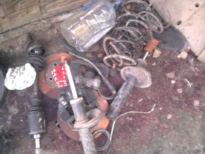

Prowadzi się super teraz :mrgreen: Tylko sterta części pod ścianą leży, które wyleciały z Indiany :)

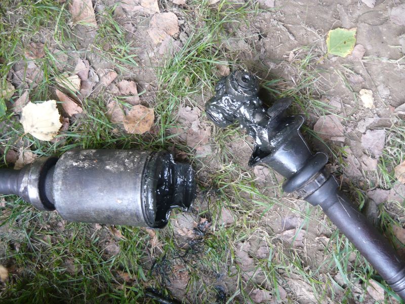

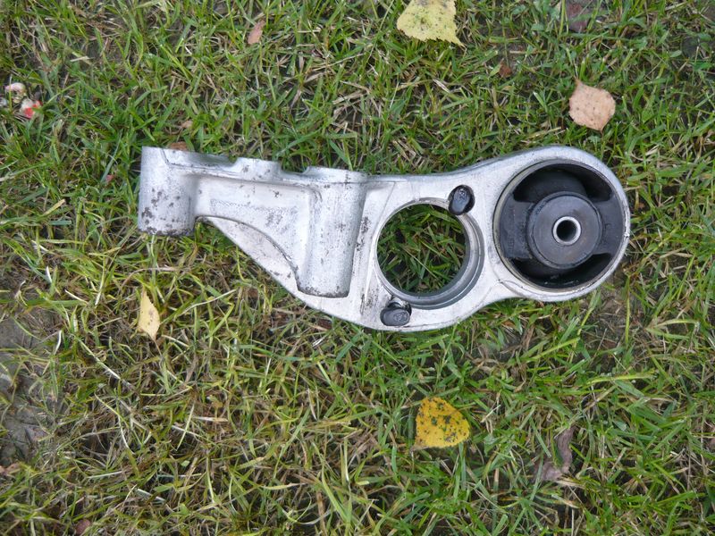

Jak nie urok to sraczka....

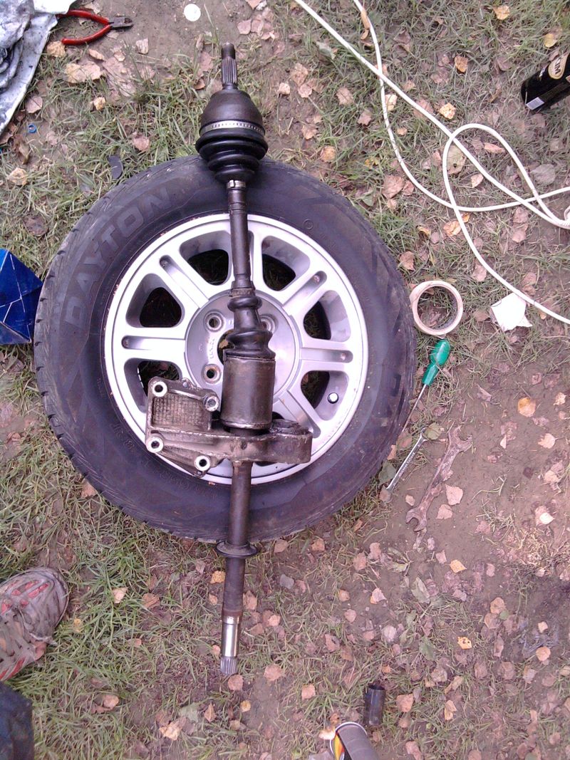

Po problemach z paleniem na benzynie których to winowajcą był walnięty komp, ja ucieszony wybrałem się na dłuższą przejażdżkę, podczas której rozsypał mi się wewnętrzny przegub prawej półosi! Efekt był taki jak by się pół auta rozsypywało, w rezultacie Indiana znowu na kobyłkach, trzy stówy w portfelu mniej i podwyższone ciśnienie od rana. Juro ma przyjść nowa półoś, i nowa poduszka silnika ta to jest w podporze półosi i mam nadzieje że więcej kłopotów mi sprawiać nie będzie >:)
