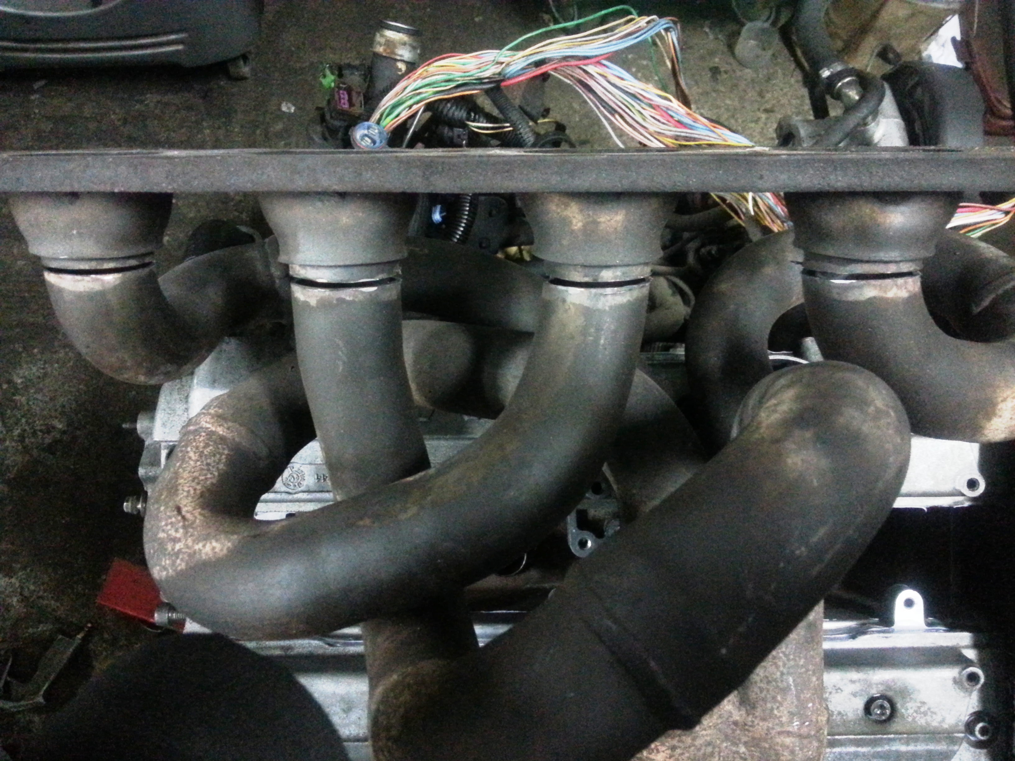

Z uwagi na fakt iż nie montuje klimy w aucie, zmianie musiał ulec sposób napędzania alternatora.

Pierwsze prace nad kolektorem wydechowym za nami. Nacięcia wykonane dużym diaxem z tarczą o grubości 5mm.

Silnik połączony ze skrzynią z 1.9 siedzi na swoim miejscu. Trwa zabawa z dopasowaniem kolektora wydechowego.
