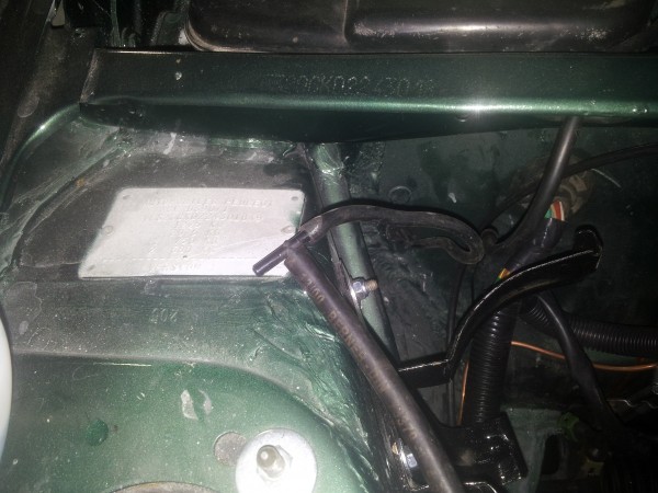

Wtyczka na 4 foto ściemniacz

Na 5 fotce - poza żółtą od halogenów obie pozostałe zostają wolne (nie wiem czemu, ale tak miałem we wszystkich 205 do tej pory). Na tej fotce niżej to możliwe, że wtyczka od czujnika poziomu wody jest.

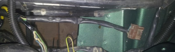

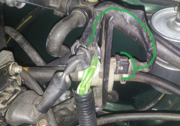

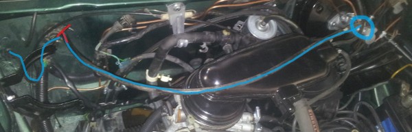

No i znów potrzebuję "Waszej" pomocy, w rozszyfrowaniu kabelków/wtyczek/przewodów.
1. Czy dobrą wtyczkę podłączyłem, jeżeli nie to (patrz zdjęcie niżej) to gdzie powinna iść ??
2. Gdzie podłączyć tą wtyczkę może we wtykę ze zdjęcia wyżej ?? jeżeli nie to gdzie ??

4. Gdzie podpiąć koniec (niebieskie kółeczko :D)

1 - raczej dobrze
2 - czujnik temperatury wody (lub wstecznego - są takiego samego koloru i oba takiej długości, że spokojnie je zamienisz przypadkiem :P) - od prawej strony termostatu - znajdziesz pasującą wtyczkę
3 - coś powinno, ale teraz nie pamiętam - wieczorem jak jeszcze nikt nie napisze to spojrzę pod maskę
4 - to jest ogólnie przewód od podciśnienia, m.in. do szyberdachu i do serwa wchodzi z tego co pamiętam, ale jak mówiłem - dopiero wieczorem dokładne potwierdzenie będzie

pawel pisze:fot 5 wtyczka przy chłodnicy pusta
Dziękuje :W
DJPreZes pisze: 2 - czujnik temperatury wody (lub wstecznego - są takiego samego koloru i oba takiej długości, że spokojnie je zamienisz przypadkiem :P) - od prawej strony termostatu - znajdziesz pasującą wtyczkę
Właśnie !!!! Zapomniałem że mam wykręcony czujnik wstecznego 8)7
Tak zgadza się, jeden wężyk idzie do puszki w podszybiu, a właśnie jeden mam luźny, tak jak mówisz on nie idzie przypadkiem w ten trójnik z grubym przewodem ciśnieniowym w serwie ??

KrakerSx pisze:Tak zgadza się, jeden wężyk idzie do puszki w podszybiu, a właśnie jeden mam luźny, tak jak mówisz on nie idzie przypadkiem w ten trójnik z grubym przewodem ciśnieniowym w serwie ??
Będę bardzo wdzięczny jak sprawdzisz :W
Jeden wężyk idzie do pojemnika, jeden w budę do dachu, a trzeci idzie do tego trójnika przy serwie. Zdaje się, że średnica wewnętrzna 3 albo 4 mm, ale głowy sobie uciąć nie dam.
