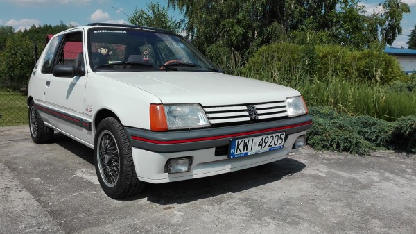

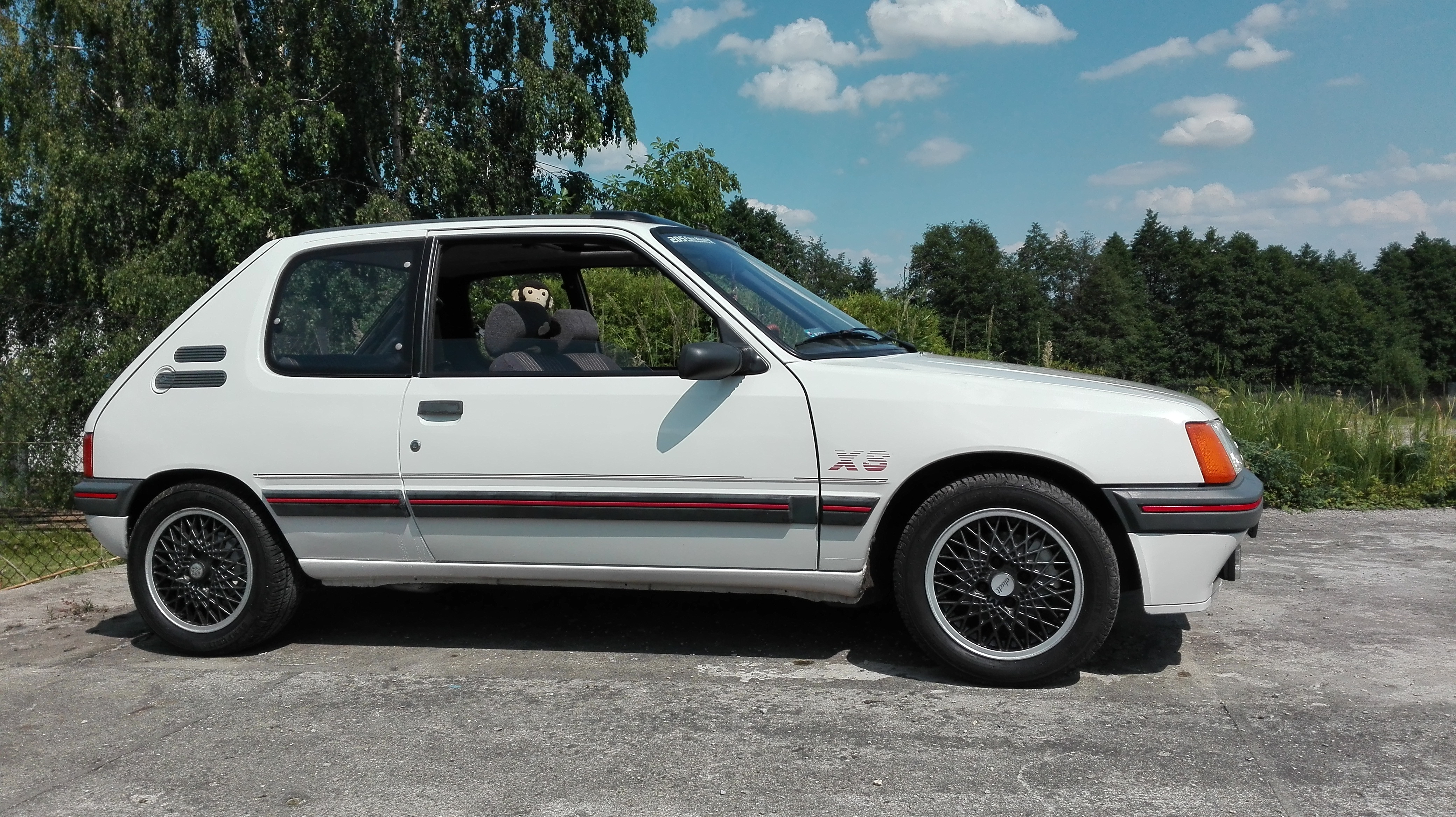

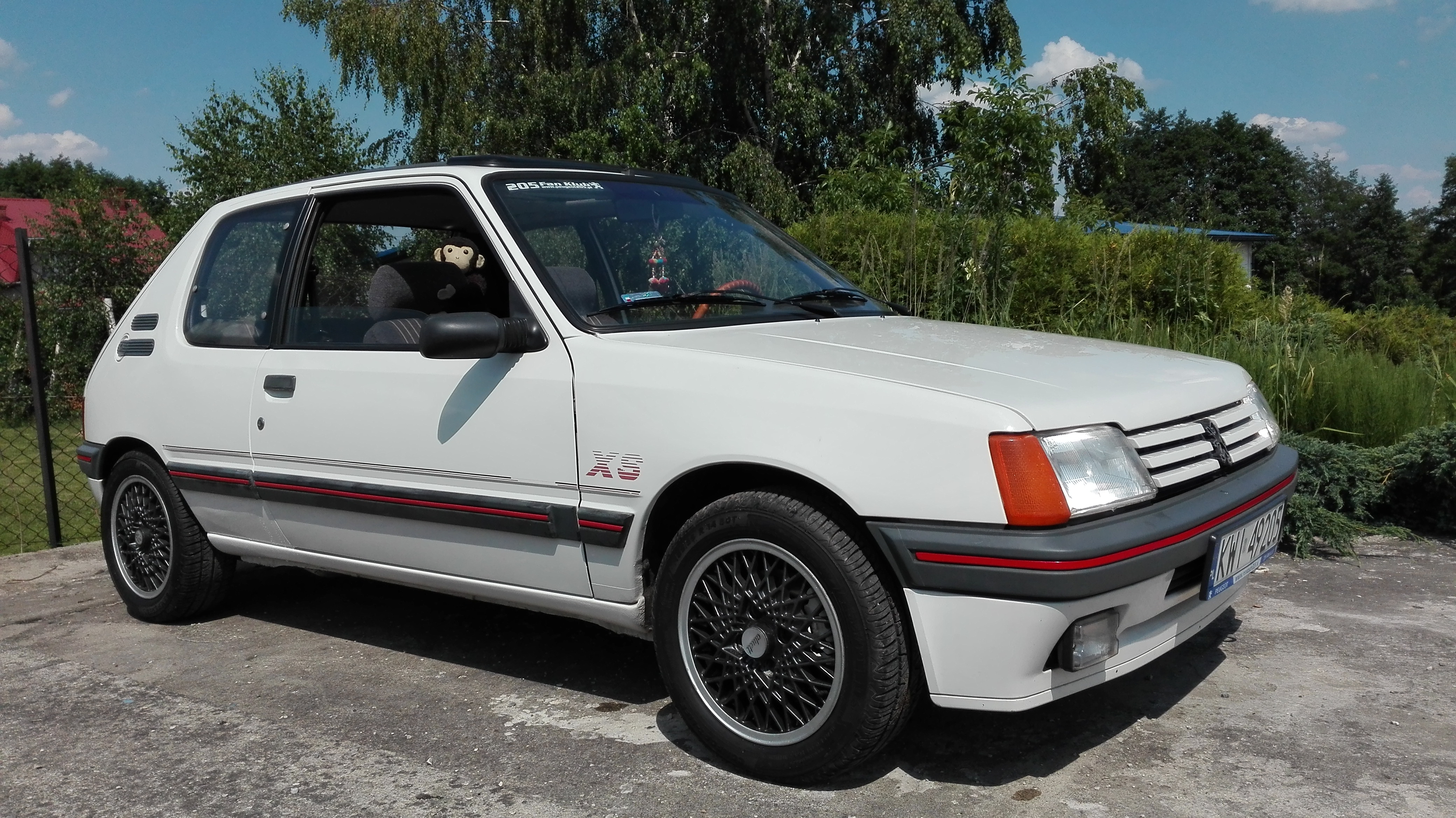

Super wyglada na tych kolach! Jakie opony w koncu kupiles?
						- simon3
 - Posty: 1082
Re: 205 XS Leżak, Tortue Géniale
Zdecydowanie lepiej niż na SL'ach

Odnośnie zbieżności: jak najbardziej jadę na ustawienie profesjonalnym sprzętem. Chcę porównać na ile udało mi się ustawić prawidłowo koła tą metodą.
Opony Semperit 185/55.
I owszem na tych felgach nie wygląda jak traktor

A odczułeś jakąś poprawę w prowadzeniu? Np lżej działająca kierownica...?
Wygląda świetnie na tej feldze. Zmiana na duży plus!
Pokaż jeszcze rzeźbę bieżnika. To koło ma 6 cali, czy 5.5 szerokości?

Kiera chodzi teraz lżej niż w Clio II ze wspomaganiem, którym jeżdżę na co dzień. No i prowadzi się o wiele stabilniej ale to raczej zasługa nowych amorków i zmiany gum na stabilizatorze.
Koła mają 6 cali. Opony nowe ale z 2008 roku. Budżet przemówił na ich korzyść.
