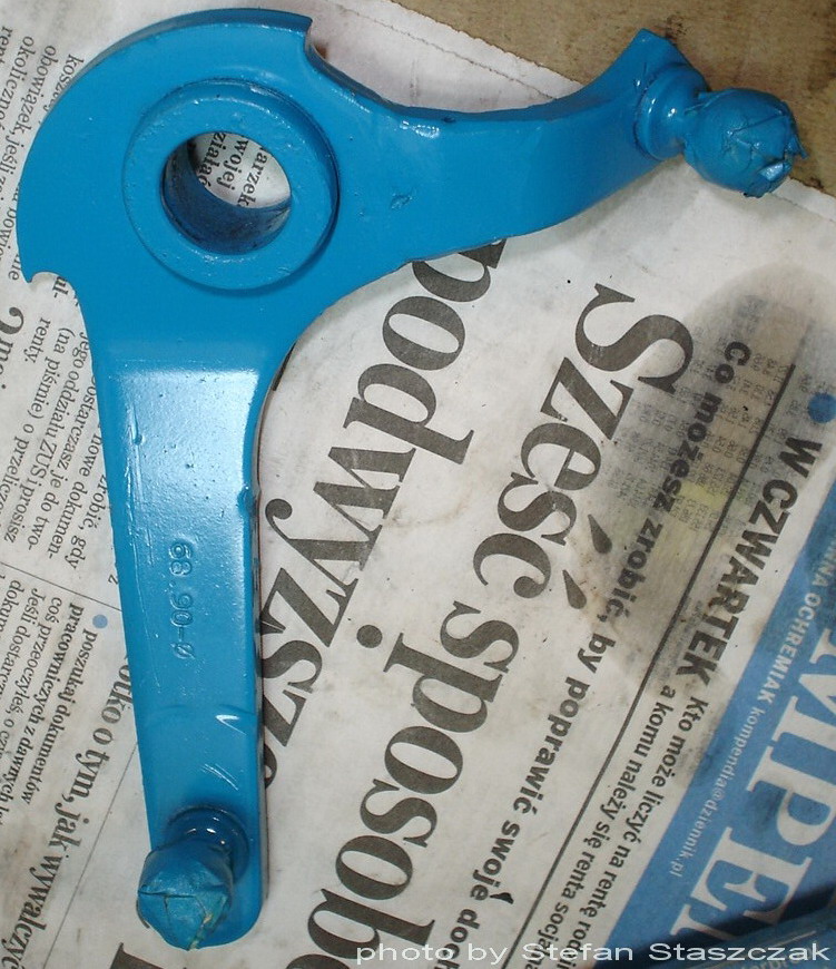

Wrażenia bardzo przyjemne, skok lewarka "na oko" skrocil sie conajmniej o wartosc skrócenia "L". Dużo sprawniej i szybciej zmienia się biegi, spokojnie można zaryzykować max. wartosć podaną na foto. Przy moich 12mm w temp. trochę poniżej zera wyczuwa się różnicę w zmianie biegów w stosunku do serii, ale trwa to niedługo, do rozgrzania oleju i nie jest aż tak bardzo kłopotliwe. Swoją drogą olej w skrzyni też swoje przeszedł więc tu może tkwić przyczyna. Szczerze polecam, bo przy odrobinie wprawy zabawa jest przednia.

Skrocilem 15mm, a wyglada to tak:)

Rowniez skrocilem o okolo 15-16mm i zabawa byla fajna, no ale niestety moje lwiatko jest bardzo kaprusne i sie popsulo, ale ogolnie polecam :)
