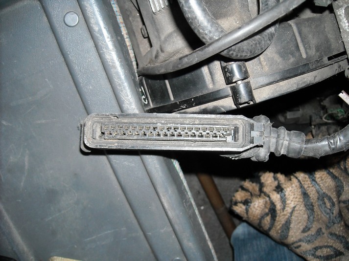

Moralez taką mam Wtyczke chyba to jest 2 rzędowa

nie, w gti z motronic'iem masz komputer 3 rzedowy.

zawsze mozesz zrobic ten silnik na wiazce z gti tak jak ma Fox 8)
byly 2 typy silnikow mi 16
dfw 148 KM wtrysk Motronic 1,3 komputer 3 rzedowy
d6c 158 KM wtrysk Motronic 4,1 komputer 2 rzedowy
swoja droga podlaczenie przewodow idacych do wiazki glownej nie jest mocno skomplikowane :)

a jak bym przepioł całą tą wiązke od gti do tego mi16 przełożył czujniki to wtedy było by wejście 3 rzędowe a bedzie to funkcjonowało i dostane kompa 3 rzędowego do miga??? :wink:
Posty: 4918
Re: Peugeot 205 <<Miami Blue >>
Fox ci juz to opisal spojrz pare postow wyzej. Jak cos to moge skopiowac ci eprom z takiego komputera.

Tak jak pisałem wcześniej. Zostaw wiązkę od gti i znajdź sobie komputer 3 rzędowy. Wypinasz silnik 8v, wkładasz 16v i podpinasz dokładnie te same przewody. Czujniki też zostają te z 8v. Ja podłączyłem sobie czujnik ciśnienia oleju z 16v to albo jest zepsuty albo nie współpracuje z zegarami z gti bo cały czas mi wskazuje maksimum:) Reszta czujników nawet w katalogu ma taki sam numer. Szukasz sobie schematu wtyczki z gti oraz wtyczki z 16v, wynajdujesz różnice i przepinasz kabelki pod odpowiedni piny. Do tego dokładasz dwa kabelki do wiązki i podłączasz czujnik stukowy oraz silniczek krokowy. Jak nie wiesz jak to podłączyć to możemy się spotkać i zobaczysz jak to u mnie jest zrobione i jaki kabel gdzie idzie.
