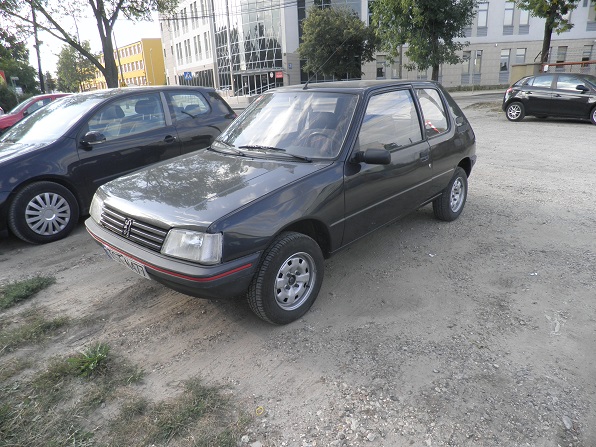

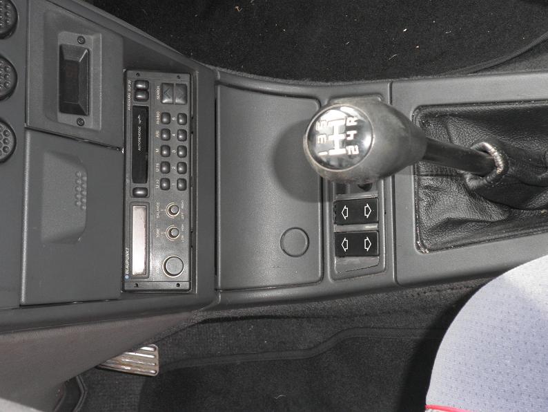

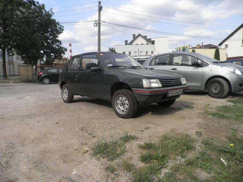

Obiecane fotki Pug po zmianach.
Nowe felgi, opony oraz antena.

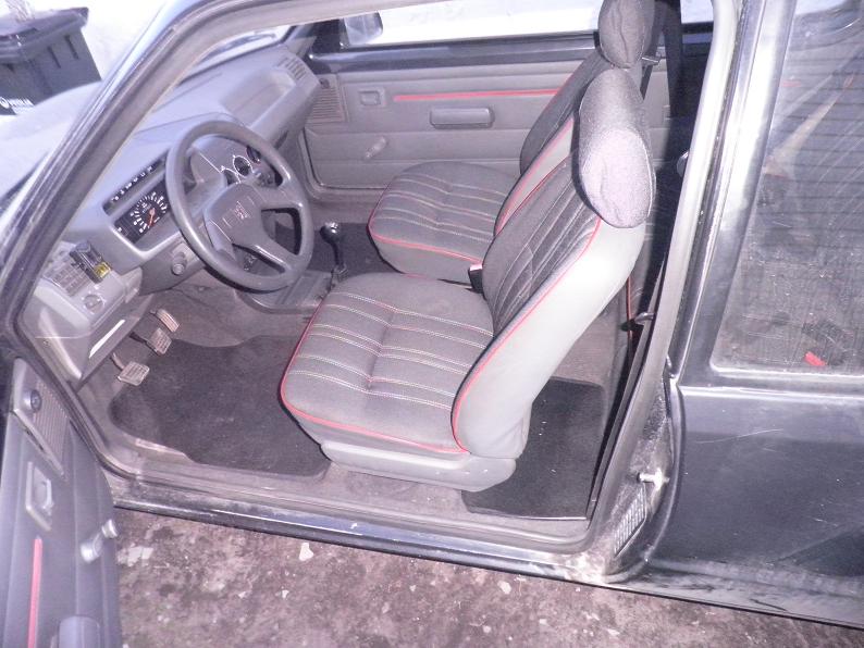

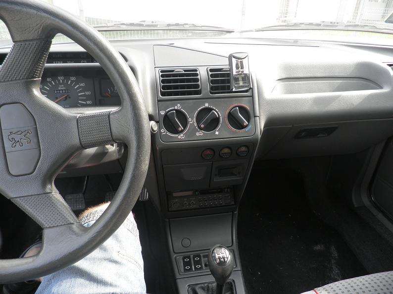

A teraz wnętrze:
Zmieniona kierownica, nawiewy, tunel, schowek, wymieniona na prawdziwą skóra na dzwigni zmiany biegów
do tego wyposażenie luksusowe elektryczne szyby i zegarek. Kiedy robiłem instalację pod szyby dodatkowo pociągnąłem też przewody pod centralny zamek, do wykorzystania w przyszłości.
I "zregenerowane" pokrowce. Kiedy je dostałem z fotelami miały poprzecierane czerwone lamówki. Stare zostały wyprute i dzięki pomocy mojej mamy wszyte nowe, wykonane z tasiemki i specjalnie przesznaczonego to tego sznurka.
Dzisiaj sprawdziłem, że hamulce z Renaulta 19/Clio I, na wentylowane tarcze, nie wchodzą pod felgi 13-tki. Minimalnie trą o wewnętrzną część felgi. Mogłoby im pomóc szlifowanie, albo założenie dystansów bo naprawdę nie brakuje dużo. Koła się kręcą, ale jednak obciera :(.
W związku z tym, że w okresie testowania kolejnych zestawów hamulców stałem się właścicielem 3 zestawów (1 z 206, jeden ory z 205 1.1 i R-19), postanowiłem, że zmieniam felgi na 14-tki i wstawiam zaciski z 206. Są w najepszym stanie i są naprawdę solidne. Jak je zamontuję zrobię fotorelację co i jak. Z uwagi na finanse na początek chciałem kupić stalowe felgi, ale nie mam pojęcia jakie podejdą?? Ma ktoś doświadczenie co kupić? jakie ET? jakie oponki? Myślałem o felgach z 206.

Wygląda bardzo ładnie, ładniej niż mój XR-ek :)
Jest chyba najlepiej wyposażonym "look'iem" w PL :D
Tylko kiera mi się gryzie z licznikiem "bida z nędzą" :N

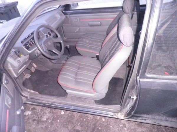

Ciekawy jestem również co kryję się pod pokrowcami, bo zdaję się, że dorwałeś jakieś nowe fotele?

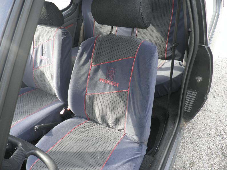

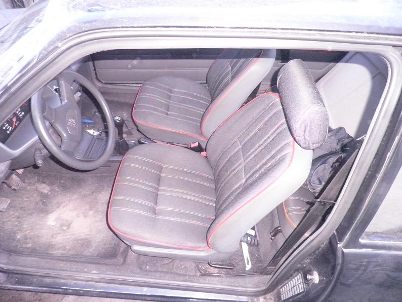

Fotki dla ciekawych co kryją pokrowce :) Fajne fotele mało śmigane, całe życie pod pokrowcami, ale skusiłem się na welurowe pokrowce. Znowu odrobina luksusu :))

Fotele wyglądają ładnie, jednak w moim XR-ku są ładniejsze :P (chyba pierwsza przewaga mojego XR-ka nad Twoim look'iem :) ).

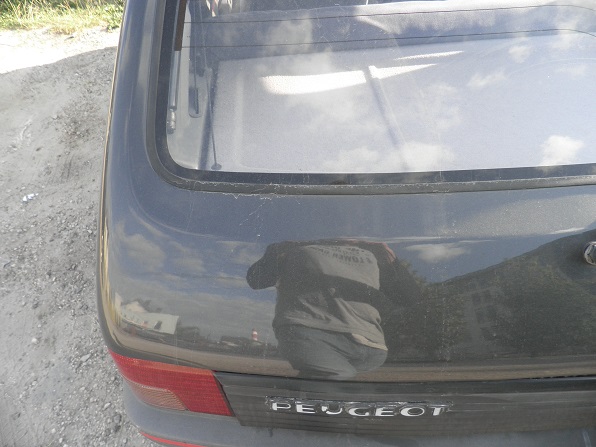

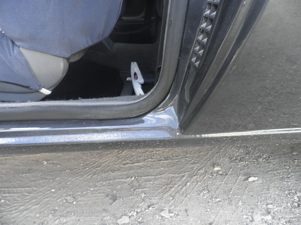

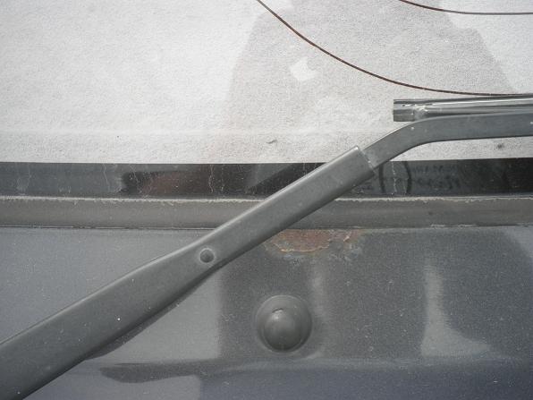

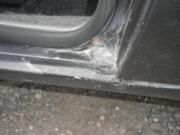

Pug w zeszłym tygodniu przeszedł kurację odmładzającą, lakiernik troszkę się nim zajął:
- malowanie drzwi i lewego tylniego nadkola, do 1/2 wysokości ( odcięcie w miejscu listwy - są szykowane do montażu chociaż zastanawiam się bo na stalowej budzie ich walory dekoracyjne są żadne, rozważam zakup na ebuyu listw GTX jak u robsona w cabrio),
- malowanie całej tylnej klapy, z wycinaniem szyby włącznie,
- naprawa i malowanie newralgicznego prawego nadkola w komorze silnika,
- naprawa i malowanie kawałka tylnego pasa wewnątrz bagażnika - niewielka stłuczka przez lata spowodowała przerdzewienie elementu na wylot,
było
było
jest
jest
było
było
jest
jest
w pełnej krasie :)
w pełnej krasie :)
Niebawem konserwacja podwozia, a następnie będą wymienione filtry, świece, kopułka, palec rozdzielacza i jeszcze przed zimą nowe hamulce. Takie są plany a jak wyjdzie zobaczymy.

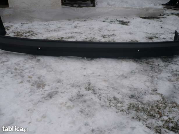

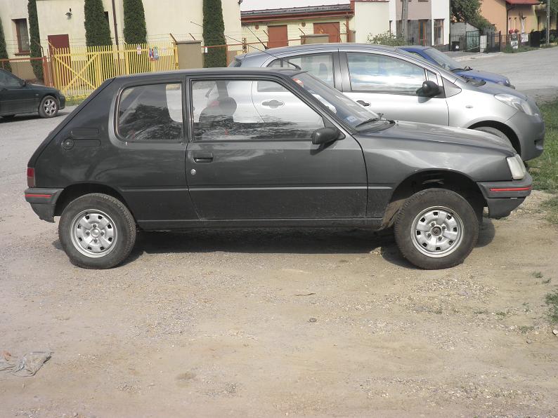

Dzisiaj rano wybrałem się na wycieczkę do Skarżyska Kamiennej, gdzie za 20 PLN kupiłem nowy nie używany tylni zderzak zdjęcie z ogłoszenia:
