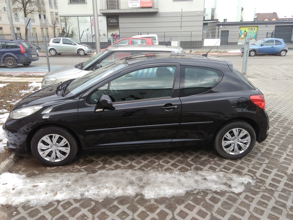

Uderzenie nie było mocne tak jak się wydaje. Ale przodu 207 przed silnikiem jest dużo "amelinium" i plastiku. Kierującą widać na zdjęciu za autem. Nic jej nie jest. Co do taty to musiał znaleźć auto dla żony i to szybko. Dlatego nie wybrzydzałem warunkiem było, żeby była 207, nie była wcześniej przystankiem ZTM, nie miała silnika od BMW. Trafiła się naprawdę fajna sztuka sprzedana w salonie w PL, z symbolicznym przebiegiem lekko ponad 100 000 km. Bardzo mi się podoba, kolor wersja i przyśpieszenie. Chyba zostanie w domu na dłużej.

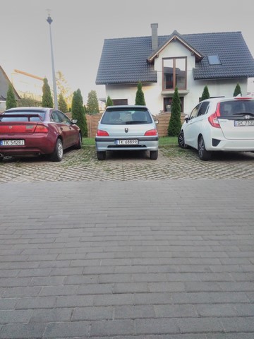

207-ka okazała się dobrym nabytkiem, po wymianie 4 żarówek i dolaniu litra płynu chłodniczego jeździ bezawaryjnie. Zbadana Lexią, wygląda na zdrowe auto, z ory przebiegiem. Przyznam tylko, że nie potrafię nią wolno jeździć. Przyśpieszanie daje niesamowitą frajdę :D. 106 również nieźle sobie radzi, chociaż domaga się transplantacji serca. Dzięki koledze Kojotowi z forum udało się takowe serce z cytrynki C3 pozyskać na moje zlecenie u niego w mieście. Obecnie czeka na transport do CK.Miałbyć swap na coś mocniejszego, ale z po przeanalizowaniu kosztów zostanie w nim 1.1.
