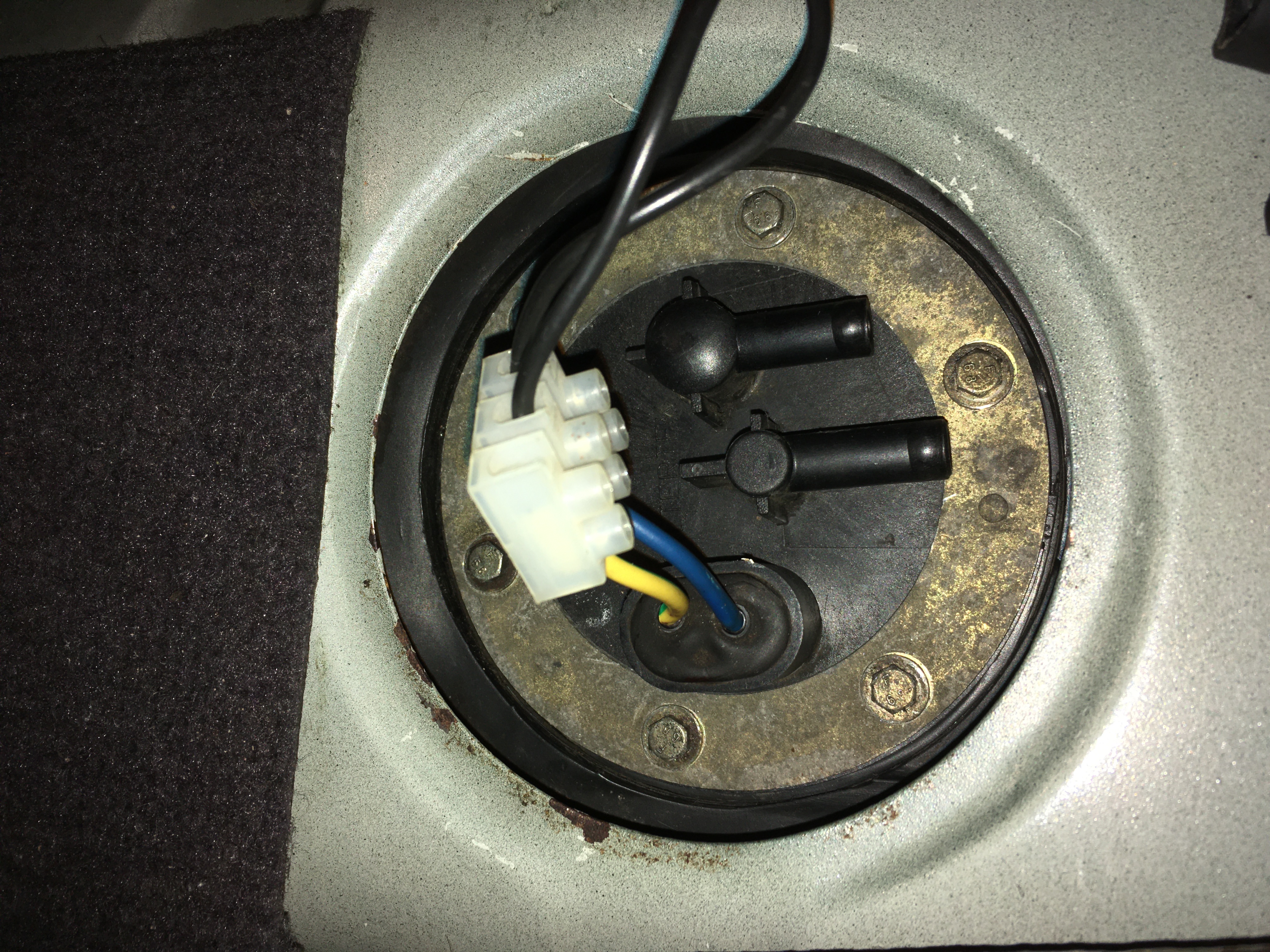

Kurczę, chyba jednak jest coś nie tak z pompką paliwa. Znowu nie działa.
- po podpięciu na krótko do akumulatora - działa
- gdy podpinam ją ponownie pod wtyczkę - chwilę działa, np 3-4 zapłony, a potem znowu nie odpowiada
- gdy podepnę żarówkę pod wtyczkę w miejsce pompy - żarówka ładnie świeci
Co jest?

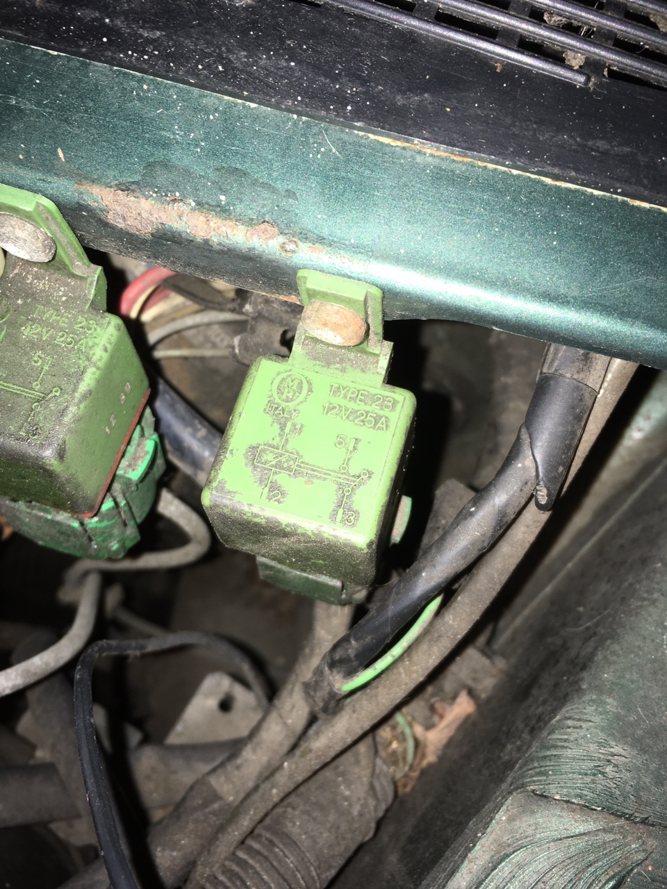

Miałem podobne problemy po dłuższym postoju auta. W 1.9 źródłem problemów okazał się przekaźnik pod maską w okolicy serwa.
Re: Peugeot 205 RG 1990r.
: 06 sty pn, 2020 12:40 am
autor: pilot-84
U mnie są dwa przekaźniki:
W sklepie mieli niestety tylko jeden, kupiłem i podmieniłem raz jeden, raz drugi. Bez efektów. Być może należy wymienić oba na raz...

U mnie jest tylko jeden. Wystarczyło poczyścić styki.

W kwestii pompy paliwa, jestem na 90% przekonany że dogorywa i należy ją wymienić.
Tak jak pisałem, pompa działała, a potem nagle przestawała pracować. Po podpięciu jej bezpośrednio pod akumulator - zaczynała działać ponownie. Jak się okazało, źle ją podpinałem do akumulatora (plus zamieniony z minusem) więc dostawała jakby "bieg wsteczny" i była wskrzeszana. Potem w instalacji była już podłączona do kostki poprawnie i sobie chodziła do pewnego momentu. Nie wiem, może jest jakiś syf w niej który ją blokuje... No nie wiem. W każdym razie chcę ją wymienić, aby ten element mieć z głowy.
Teraz pytanie, czy wymieniać samą pompę (koszt ok 100zł) czy cały zespół pompy (ok 300zł).
Czy to będzie ok? https://www.czesciauto24.pl/ridex/12746874
Wtyczka jest inna, niż w obecnej, ale zapewne da się ją wymienić...
Co polecacie? :)

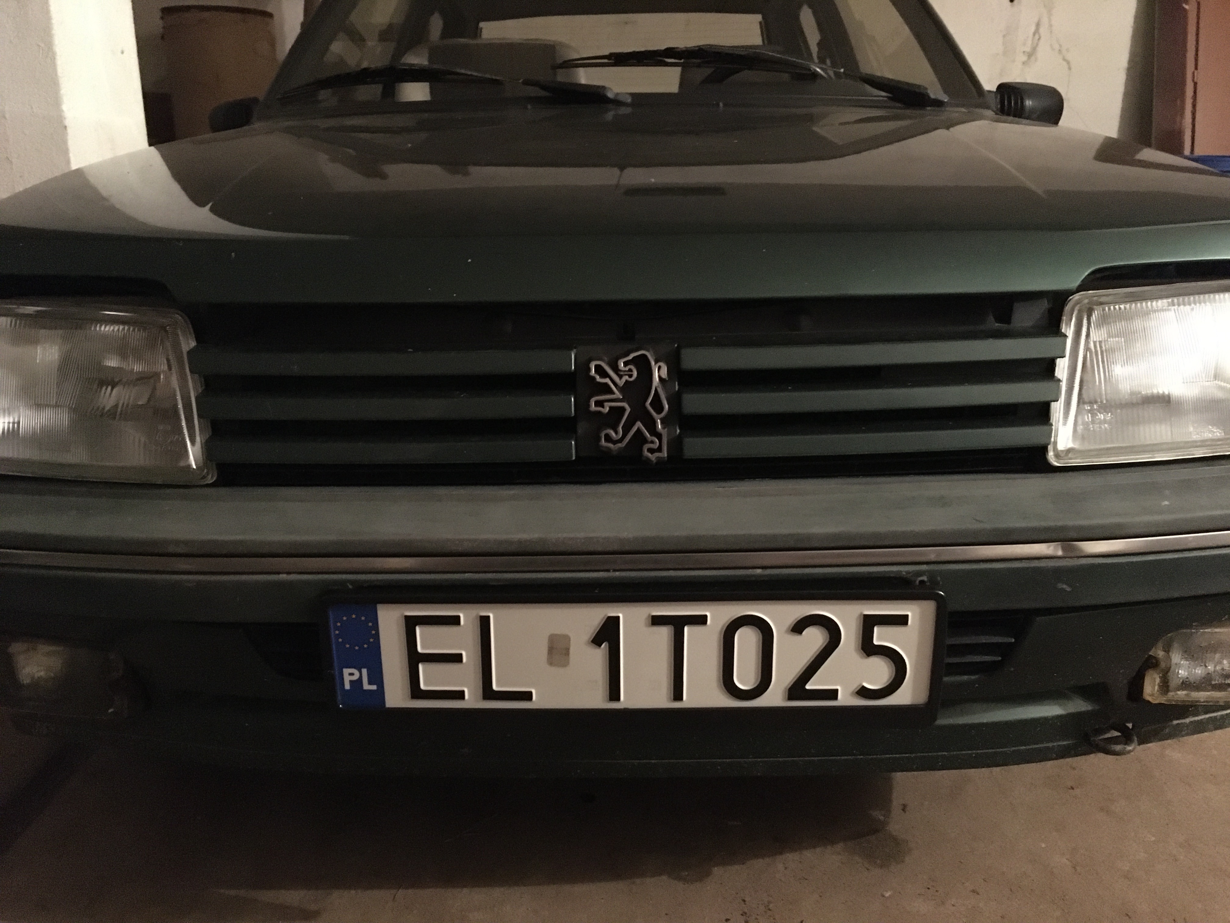

Oraz RG został oficjalnie zarejestrowany. Urzędnik, który rejestrował mi auto przeszukał wszystkie tablice, ale niestety "205" już nie było, znalazł jedynie 1T025.
