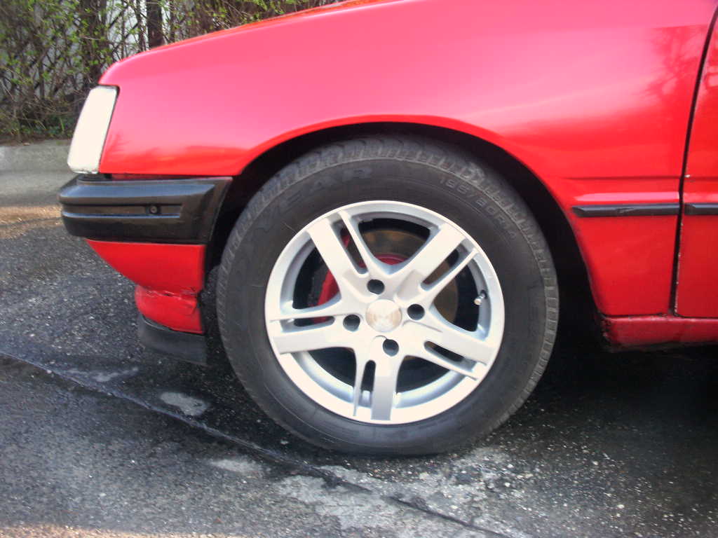

marian205
Posty: 165
Rejestracja: 04 sie pt, 2006 3:11 pm
Lokalizacja: Tychy, Katowice
Post autor: marian205 »
wkrecajac sie w temat sprezyn to podam swoj przykład. Ciachniete sa 3 zwoje, dospawane do mc.persona zabezpieczenia (po 3 na strone) takie łapki, smigam juz tak 2 latka i spoko. Dodam ze na przegladzie nic sie nie garaczkował.
Sprezyne trzeba uciac tak zeby mniej wiecej pasowała na te wyciecia i po sprawie.
Moze tak jak pisze Lord Devil trzeba sie leczyc ale...niektorym to odpowiada. Decyzja nalezy do Smuga. :W

marian205
Posty: 165
tak wyglada po cieciu 3 zwoi.
zgadza sie ale z tego co widziałem to sa tez takie co maja rowny kształt. zobacz jak masz u siebie ale radził bym po cieciu dospawac te zabezpieczenia
tak wygladał na poczatku he he jak terenowka
