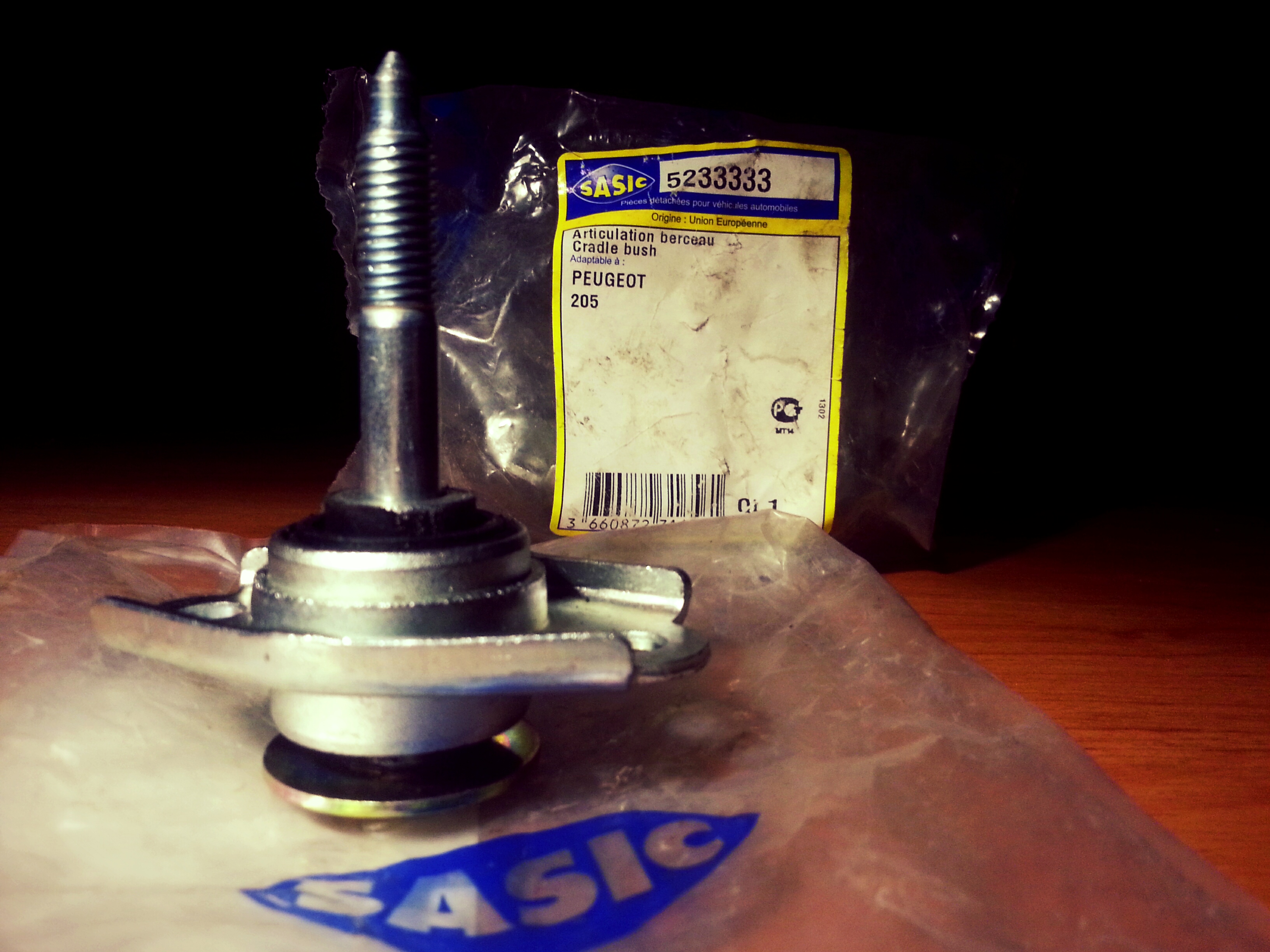

- wymiana poduszek między sankami a podłużnicami

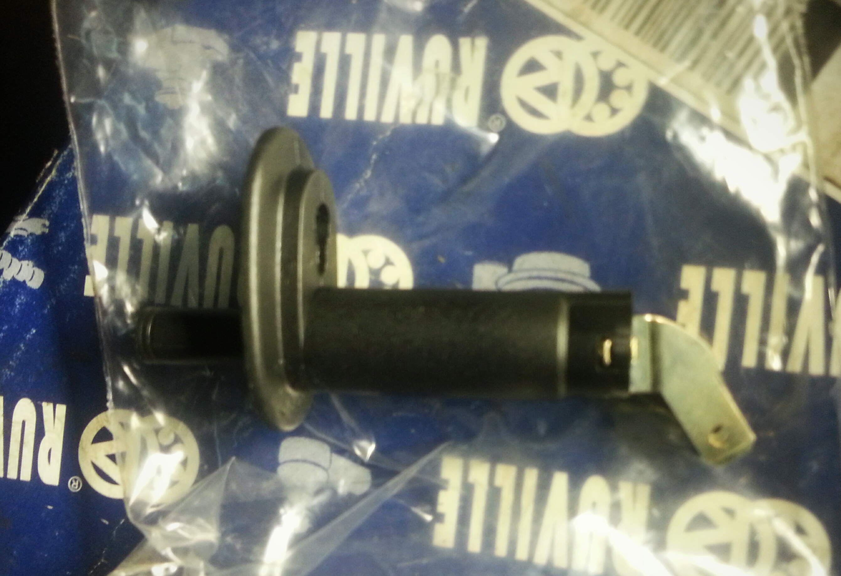

- wymiana czujników otwarcia drzwi

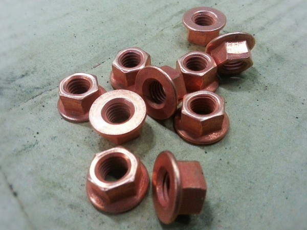

W kolejce na montaż czeka kolektor wydechowy. Udało się zdobyć miedziane nakrętki do jego przytwierdzenia, które nie powinny się kurczyć od temperatury, tak jak to zrobiły dotychczasowe.

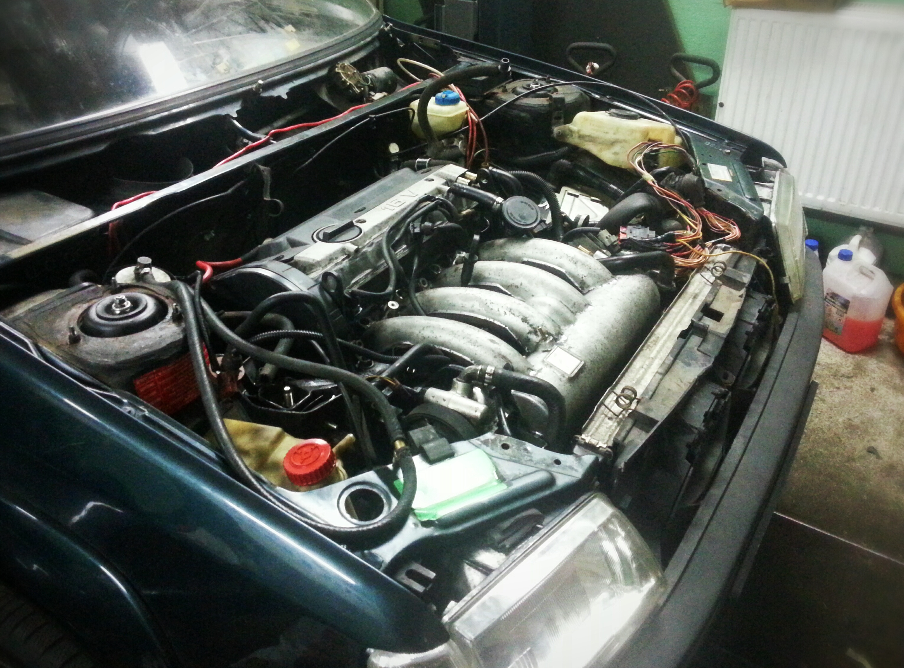

Dziś udało się poskładać nieco puga do kupy. Na swoim miejscu są już sanki z wahaczami, kolumny McPhersona, kolektor wydechowy, jak również maglownica z Xsary VTS o krótkim przełożeniu. Przed założeniem została częściowo rozebrana - wymienione zostały osłony gumowe, drążki kierownicze (od 1.9 GTI) oraz końcówki drążków. Różnica w porównaniu do magla z 205 jest taka iż nie wychodzą z niej króćce do podłączenia chłodnicy płynu wspomagania. Podłącza się ją do przewodu powrotnego, ale aby to zrobić musieliśmy porzeźbić nieco w konstrukcji owej chłodniczki. Nie obyło się bez cięcia i zaginania. Oprócz tego powalczyliśmy nieco z downpipem. Tyle na dziś

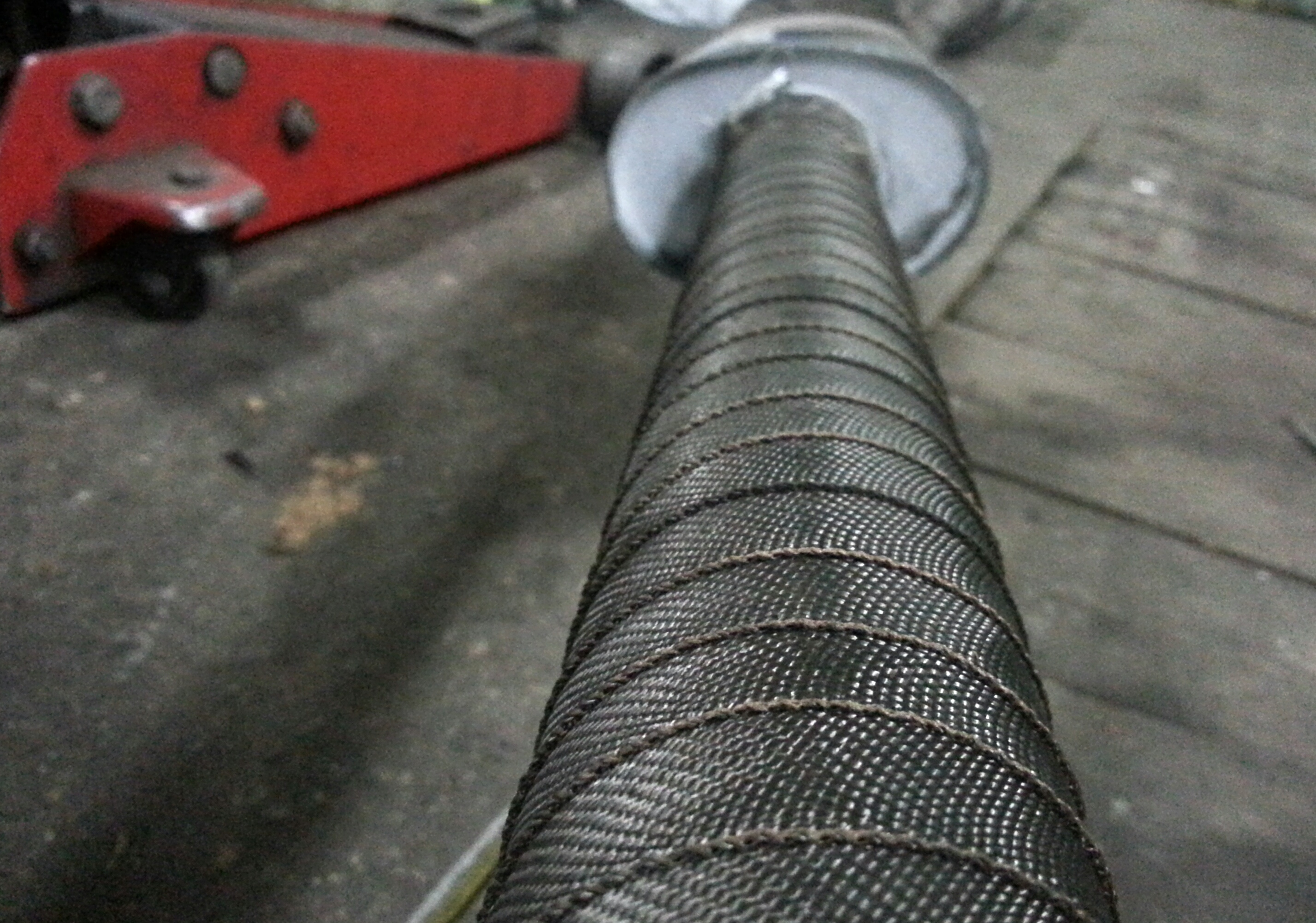

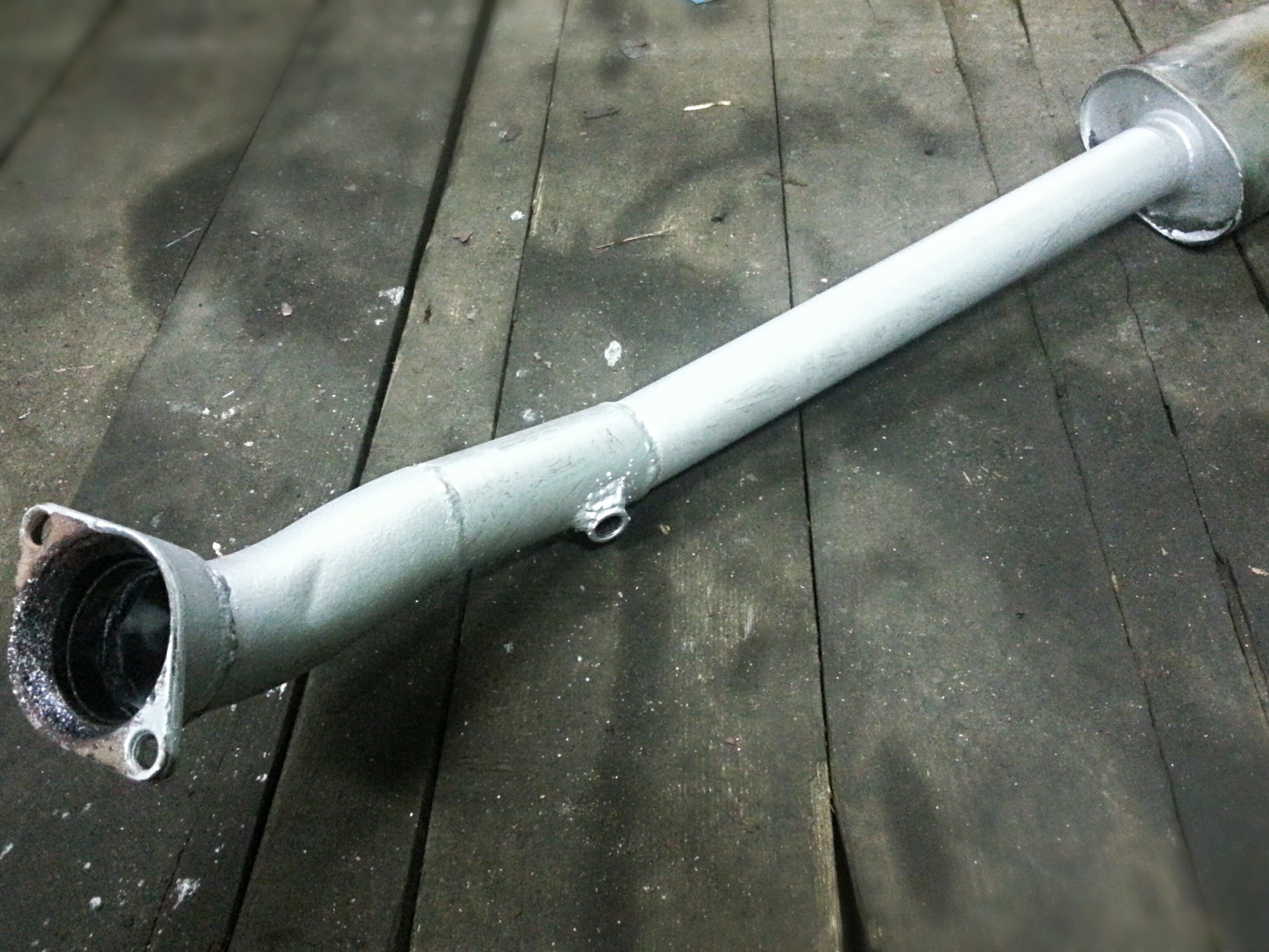

W czasie gdy chłopaki powyżej dyskutowali o olejach, mi udało się poskładać do kupy cały wydech. Do wykonania nowego downpipe'a użyty został fragment wydechu xsary vts (konkretnie kilku centymetrowy odcinek wraz z kryzą mocującą) oraz fragment rury z kwasówki o średnicy 60mm, w którym został wykonany otwór na sondę lambda. Całość za pomocą TIG-a została połączona z dotychczasowym wydechem z kwasówki o średnicy 55mm czyli 5mm większym niż seria w GTI. Na koniec odcinek od kolektora wydechowego do tłumika środkowego został owinięty bandażem termoizolacyjnym. Jest nadzieja, że po takich zabiegach 205-tka nie zamieni się w piekarnik podczas dynamicznej jazdy

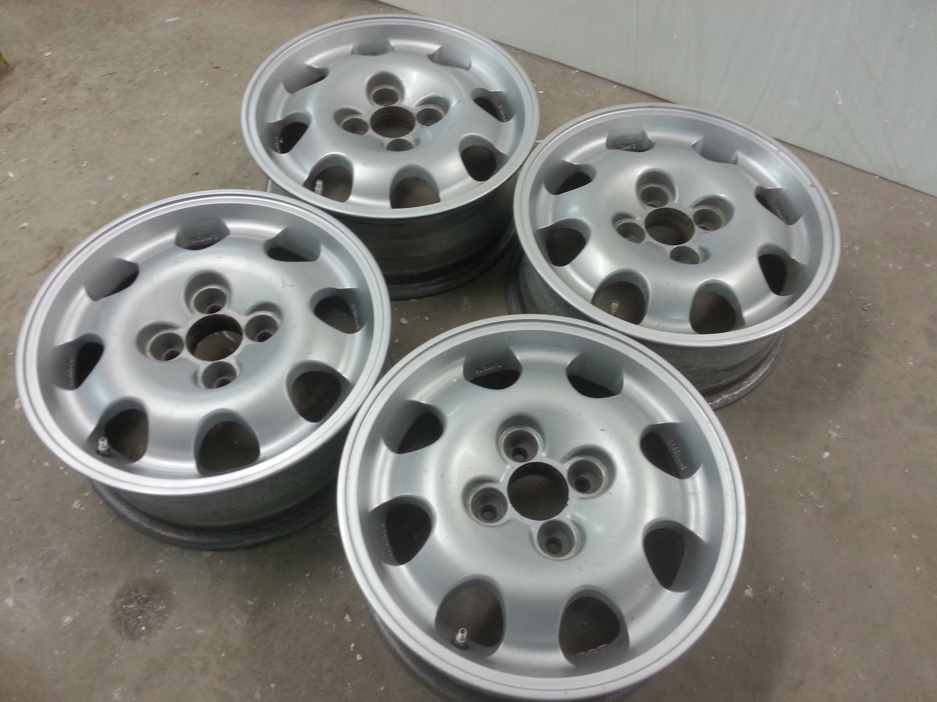

Od dłuższego czasu zastanawiałem się nad powrotem do felg w rozmiarze 15 cali. Wybór padł na Speedline SL299 oraz opony Hankook Ventus Prime 2 w rozmiarze 195/45/15.
I wiecie co? To był krok w złą stronę... Zostaje na 16-stkach. Jakich? Dowiecie się niebawem. Póki co dotarły opony - komplet Continental Sport Contact 2 w rozmiarze 195/40/16 w wariancie XL (sztywniejsze boczne ścianki). Jest szansa na przełożenie mocy na asfalt.
