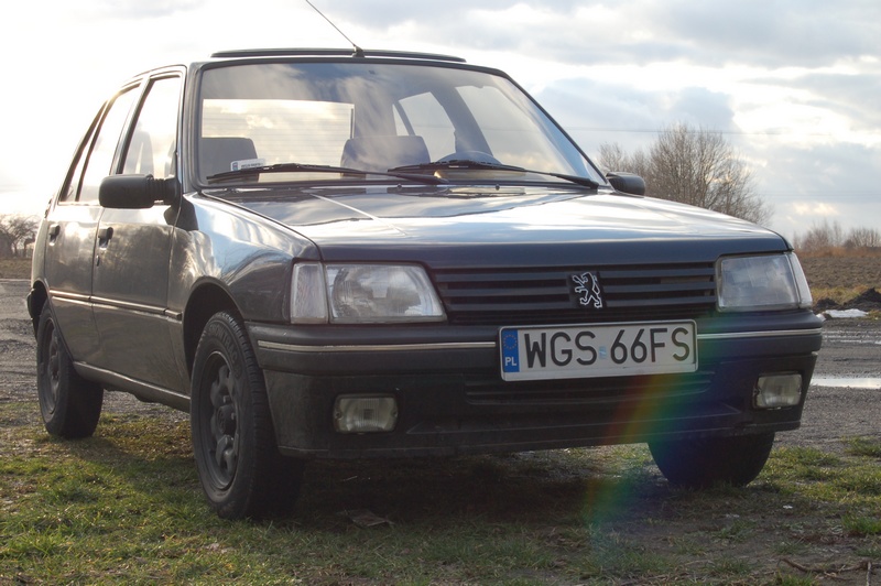

Witam ponownie...
dziękuję za miłe słowa...mi też się podoba..
Liczę tez na ewentualne słowa krytyki, krórą przyjmuję za zała powagą o ile będzie słuszna.
:mrgreen:
Co do składowych końcowej ceny, to Wam nie powiem, boo nie wiem.Płaciłem gościowi za całość. Wiem jedynie, że baza jest akrylowa, ponoc jakas twarda, lakier na to równiez ponoć dobrej jakości...nie twierdze, ze jest to jakieś miestrzostwo świata, ale jak na 15 letnie auto w zupełności wystarczy...
Na zdjęciach doładnie tego nie widać, ale lakier jest z dodatkiem perły...nie określił tego jako metalik, ale perłowy.
Robione było tak :
- Zaszpachlowywane drobne zagniecenia blachy, które zostały po jakimś durnym "Helmudzie"..
- Wymienione prawe drzwi, przód i tył, ze względu na to że pug kiedyś w Helmud-ladzie, otarty został przez wózek widlowy w magazynie. Drzwi naprawil ale nieudacznie, a udalo mi sie dostać bardzo tanio i w bardzo dobrym stanie nieuszkodzone drzwi od naszego forumowicza , od Igi-78 chyba taki nik, jeśli dobrze pamietam.
- Miał byc wymieniony jeszcze prawy przedni blotnik, ale stwierdził, że nie ma takiej potrzeby i został stary.
Poczatkowo był plan by nie malować tylnych błotników i lewych tylnych drzwi, bo Helmuty zrobiły je dobrze. Okazało sie jednal, że ciężko było dobrac kolor. Postanowilismy zatem, że pryskamy cała budę..a jako bonus dostałem perłę :mrgreen:
Musze jeszcze podjechac do niego na mała poprawkę przedniego prawego blotnika, ale to kosmetyka w zasadzie...jest mały rózek, tuz przy kierunkowskazie, który sie nie perli, tak jakby nie domalowal ciutke..w zasadzie trzeba sie przyjrzeć , by zobaczyć.
Teraz musze uważac na baranów na parkingach...chyba bede stawiał osobno gdzies.. :mrgreen:
Kazał mi go jeszcze pare razy umyc, i wypolerować dobrym woskiem...
Zobaczymy na dłuzsza metę jak bedzie sie zachowywał new lakerek... :D
Pozdrawiam...

Powiem tak mi się podoba ale czy to jest perłą pomalowane ?Nie wiem!Ja mam rocznik 86 pługa i poza pod bagarznikiem nie ma korozji dlatego nie wierz w to co ci piszą tylko sam sprawdz i sie przekonasz ze blacha w plugu (nie ma mocnych) RADA konserwacja progów najlepiej fluidol MLI rozrabiasz z naftą i do pistoletu najlepiej z weżykiem żeby daleko weszło do progów i tylne wneki i pojedzisz bez obaw!!!Pozdrawiam :)

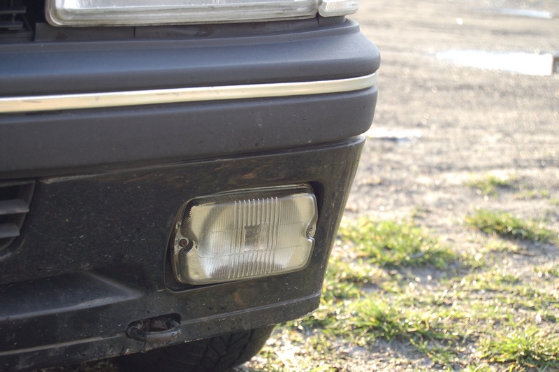

No to się chwalę dalej...
Dziś poszły halogeny w zderzaczek...

ZX rulezzz... a czym je włączasz?

kobieta lekkich obyczajów, teraz to jest malina!!! pozdrawiam!! :) :)

To sa Halo z puga 306 S16....puki co robia za "upiękrzacz", w następnym tygodniu je podłączam elektrycznie. Chce tak to podłączyć, bym mógł je uruchamiac wtedy kiedy bede miał na to chęć, a nie równocześnie z długimi np. Mam oryginalne kable, które zostały po tym jak ktos wydłubał mu kiedys halogeny, musze to popodłaczac i zobacze co i jak świeci..nie miałem dziś juz na to czasu..
dam znac co i jak..
puki co mam nadzieje ze sie podobają...

Ktoś ma może ramki do tych halogenów na handel lub wie gdzie je kupić i za ile?
bo moje przerdzewiały :(
Diesel power
Posty: 5717
Myślisz ze dlaczego u mnie ich nie ma ? też zostały zjedzone ...przez rudego... :mrgreen: 8)7
Dotobiłem takie blaszki co dociskają szkła do obudowy i już..

Te halogeny pasuja naprawde ladnie. Bez porownania do Wesemow i prawie tak dobrze jak SIEMy :) . Skoro to przeciwmglowe to musza byc wlaczane oddzielnie z dlugimi bo inaczej nie mialy by sensu. Widzialem takie niedawno tylko zolte w 106.
Posty: 5717
Dziękuję za słowo uznainia..mi też się bardzo podobają...jeszcze nie podpiąłem ich elektrycznie, bo nie mam dostępu do garażu, a w zime to średnia przyjemnosc pod blokiem coś robić...Co do podłączenia..chyba zrobie tak, bym mógł je uruchamiać zamodzielnie, oddzoielnym włąxczniekiem. :idea:
