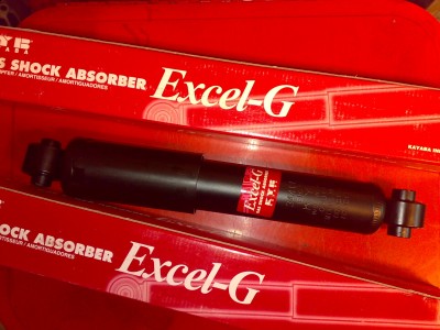

Zrobilem nastepne inwestycje,tym razem kolej na tylne zawieszenie,kupilem nowe poduszki,kwadratowe i okragle do rury,nowe lozyska,czopy,odboje i amortyzatory.
Zapodam fotke amorkow,bo pewnie zestaw naprawczy belki
kazdy wie jak wyglada :D
Amorki mam marki Kayaba,postanowilem tlumienie powierzyc japonskiej technice :mrgreen:

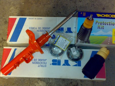

No to skompletowalem i przod;amorki gazowe Kayaba,odboje z oslonami Monroe,lozysko mc,persona Sasic i poduszka gumowa z katalogu Foty.
Teraz trzeba przod i tyl zrobic i zobaczymy jaki bedzie efekt na tym zestawie.

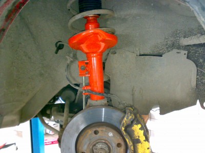

Nastepne kroki,po zakupie amorkow i calej reszty trzeba bylo sie wziasc za zawieszenie w koncu.
Na poczatek latwiejsza operacja czyli przod.
Wyglada to tak;

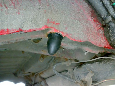

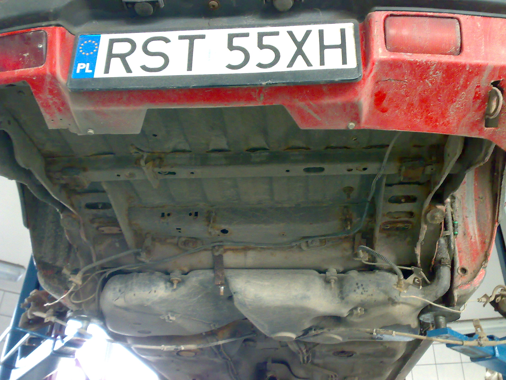

Nastepnie zabralem sie za wyjmowanie tylnej belki,przewodow hamulcowych oczywiscie nie trzeba odkrecac,tak wiec nie musialem sie martwic pozniejszym odpowietrzaniem.
Stan blacharki z tylu jest naprawde przyzwoity jak na samochod 19sto letni Widac nawet urwane poduszki belki i urwane odboje
Po wyjeciu wymienilem odboje na nowe,najlepiej to wtedy zrobic jest duzo miejsca,odboje zakupilem od C15,ze wzgledu na to ze sa od ory dluzsze o 1,5cm skutkiem czego wyelimowalem ewentualne obcieranie kola o nadkole.

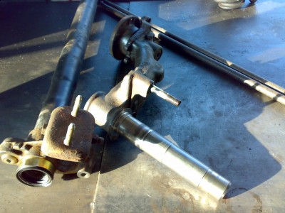

Tutaj wyjeta beleczka

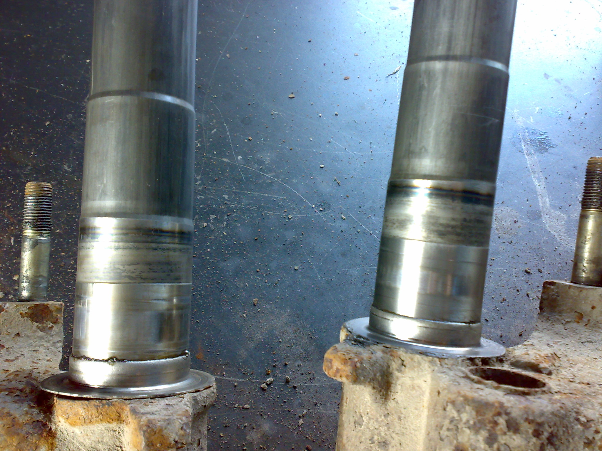

Rozebralem belke i okazalo sie ze czopy sa jak nowe

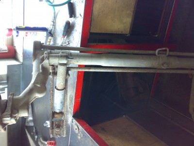

Niestety oprocz tego ze ktos belke na drazkach ustawil jak od samochodu "off road" to prawe kolo wydawalo mi sie ze stoi ciut krzywo po rozebraniu wyszlo ze winowajca nie sa czopy lecz rura belki :( miala wyrobione gniazdo lozyska zewnetrznego,szybka decyzja wymieniam rure,to bylo mozliwe dzieki mojej zapobiegliwosci i naszego kolegi Moralez ktory mi kiedys taka rure w idealnym stanie sprzedal.Nabilem nowe lozyska,wsztsko zmudnie poczyscilem i wyglada to tak;
Poskladalem wszysko do kupy i chula :D Samochod wreszcie normalnie stoi wczesniej dupa sterczala mu do gory,wiecej zdjec nie zrobilem bo wyczerpaly sie baterie w aparacie.
