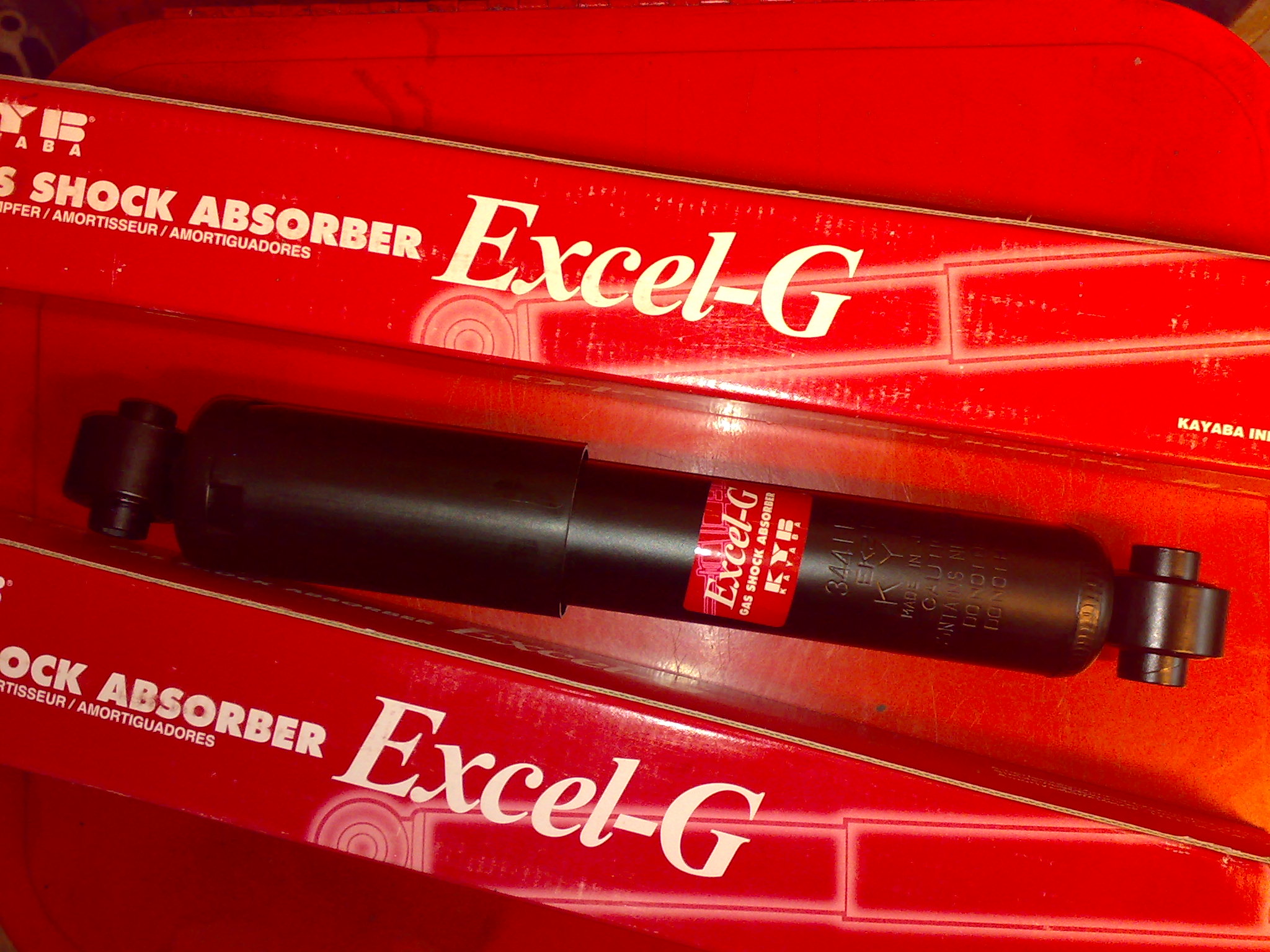

Zrobilem nastepne inwestycje,tym razem kolej na tylne zawieszenie,kupilem nowe poduszki,kwadratowe i okragle do rury,nowe lozyska,czopy,odboje i amortyzatory.
Zapodam fotke amorkow,bo pewnie zestaw naprawczy belki
kazdy wie jak wyglada :D
Amorki mam marki Kayaba,postanowilem tlumienie powierzyc japonskiej technice :mrgreen:

alez ty sie slodziak ostatnio zrobiles 8)7
do dupy sa te amorki w gti, moze w 1,1 daja rade, ale w 1,9 jak dla mnie jest kanapa

Coz zobaczymy,ale moja intencja nie jest zrobienie sport zawiasu i uglebienie go.
To GTI ma byc ory i koniec,zawias tez zostaje fabryczny,dlatego uwazam ze te amorki beda w sam raz.
Jezdze tym samochodem na codzien i nie interesuje mnie zawias przy ktorym wypadaja szczeki 8)7

A czy ja pisze o sportowym ? ja pisze o tym co daje fabryka w 1,9 przez jakis czas mialem taki zestaw i bylo w sam raz.Po jakims czasie zauwazylem ze jedna tuleja od amorka ma luz wiec postanowilem zaszalec i zalozyc cos porzadnego.... no i teraz mi dupa lata jak pijany woznica za wozem...
Po tej wypowiedzi zrozumialem inaczej,ale mniejsza o to mysle ze bedzie spoko,tym bardziej ze zamowilem juz takie same na przod.
Jakbym mial oryginalne dobre to bym nie kombinowal 8)
Po zamontowaniu zdam relacje teraz za wczesnie by wyciagac wnioski :W

Zrobilem na tym zawiasie jakies 50km,jak narazie jestem bardzo zadowolony,amortyzatory trzymaja bardzo dobrze wbrew temu co pisal kolega Moralez i samochod jest jak przyklejony do asfaltu,nie mowie juz o tym ze wreszcie nic nie stuka...

kolega Moralez bedzie musial pojechac na stacje wziac wydruk ze sprawnosci i bedzie reklamowal te amortyzatory...
