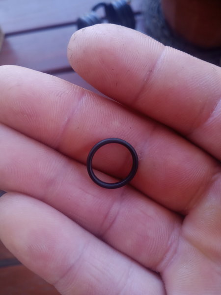

To wszystko to są błahostki. Po prawie 5 latach auto ponownie może jeździć na benzynie. Uruchomienie na postoju było jak najbardziej możliwe i jako tako działał, ale nie szło ruszyć z miejsca bo od razu potrafił zgasnąć.
Zwycięstwo trochę gorzkie bo w ostatnich latach wymieniłem wszystkie możliwe czujniki w monowtrysku łącznie z map sensorem i wtryskiwaczem, sprawdzeniem pompy paliwa, sprawdzone i przedmuchane wszystkie przewody paliwowe, przewody przy wtyczkach. W grę wchodziła już podmiana sterownika.
Oto winowajca:
- w mordę kopany
343173 km i jedziemy dalej.

autor: zen81
Oring wtrysku?

autor: krzyska
Pod wtryskiwaczem. Był zalewany paliwem ale w magnetti marelli przy odpalaniu nie ma pełnego ciśnienia paliwa. Dlatego zapalał i jako tako działał na postoju. Każde muśnięcie gazu powodowało zgon.

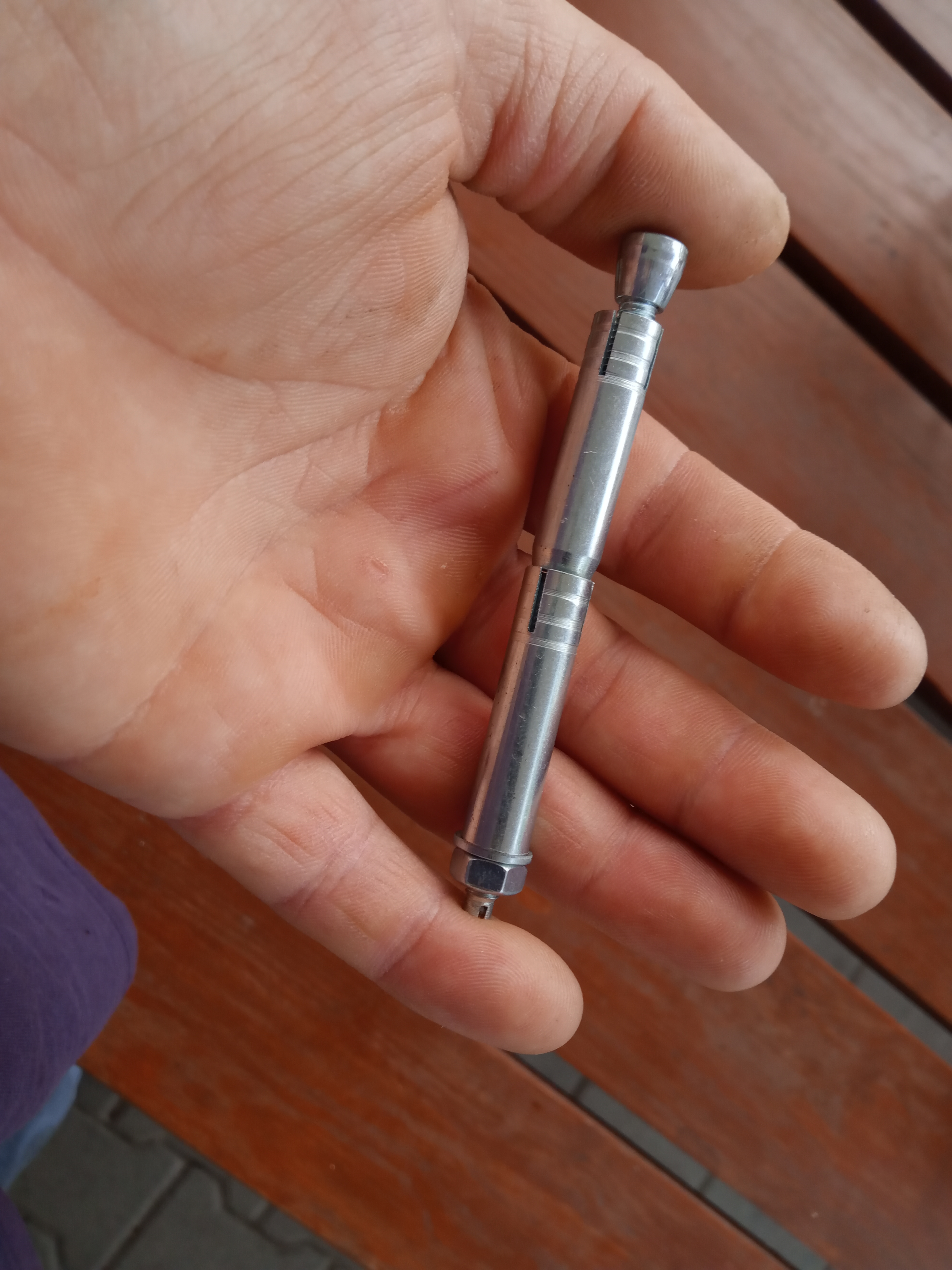

autor: krzyska
W piątek wymieniłem tulejki zawiasów drzwi kierowcy. Koszt materiałów z nowymi sworzniami wyszedł ok 20 zeta i na spokojnie jakieś 1,5h. Do tego po latach lenistwa wleciał całkowicie sprawny siłownik centralnego zamka pozyskany z citroena saxo. Złącze na słupku potrafi płatać figle ale po czyszczeniu i zalaniu wd40 działa.
Jak ktoś nie chce toczyć tulejek (albo wszyscy tokarze w okolicy wyginęli ewentualnie ulegli deweloperce mieszkaniowej) to jest najszybsza opcja.
![IMG_20190622_182113[1].jpg (3.24 MiB) Przejrzano 9781 razy kotwa+4 podkładki,+wiertło 7,2mm+wkrętarka+ kątówka= naprawione zawiasy](./download/file.php?id=75448&t=1&sid=ebdc357ad400d2e7674a3509052224ee)
- kotwa+4 podkładki,+wiertło 7,2mm+wkrętarka+ kątówka= naprawione zawiasy

: 22 cze sob, 2019 9:53 pm
autor: moralez
niezly patent
