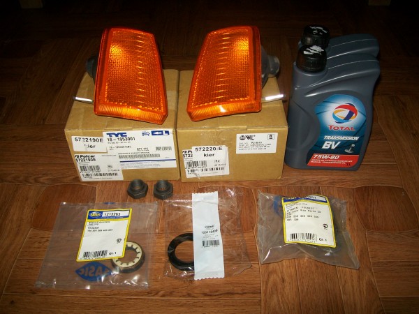

Doszły po świetach ostatnie części potrzebne do przywrócenia na drogi dziada.
Mrygacze TYC,<br />Simerringi pół osi,<br />Poduszka silnika,<br />Olej do skrzyni Total.<br />Nakrętki,
Mrygacze TYC,
Simerringi pół osi,
Poduszka silnika,
Nakrętki,

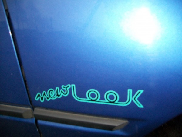

New Look
New Look

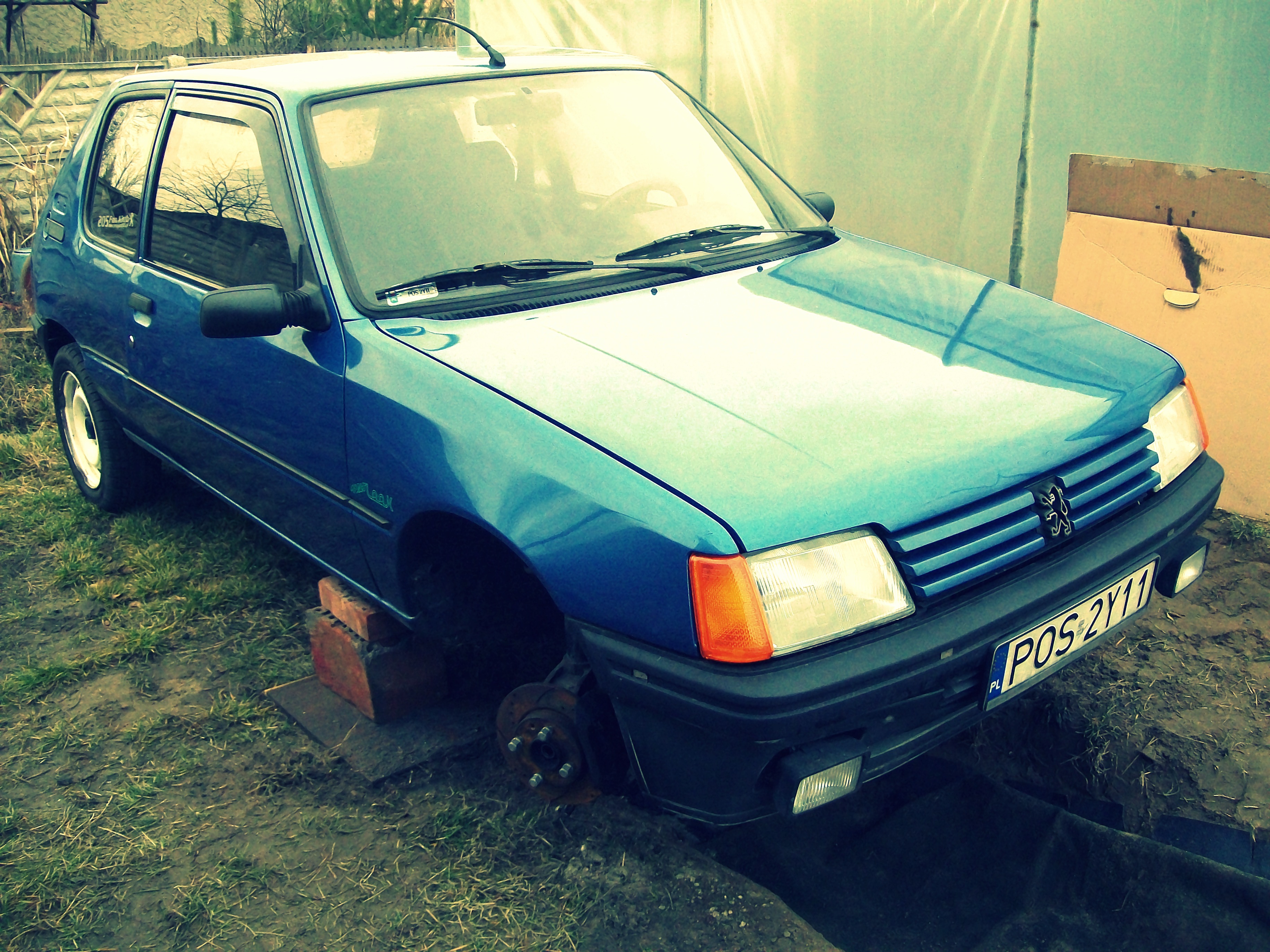

A kanał jest mobilny :idea: Gdybym miał garaż to bym nie robił auta w ogródku. 8)7
