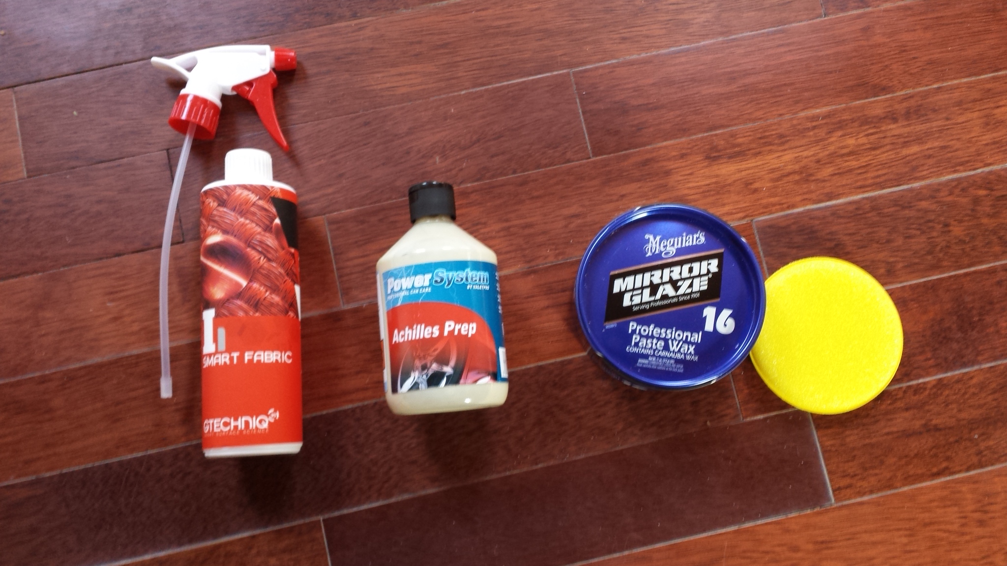

Ostatnio zakupione zostaly kosmetyki do auta. Środek do dachu cabrio, detailer lekkościerny do lakieru i wosk polecany przez Lorda.
Zestaw robi robotę
Zestaw robi robotę

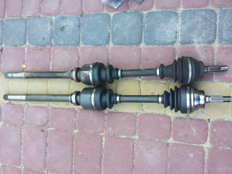

Dzień przed wyjazdem w aucie zagościła prawa półoś regenerowana. W trasie do 110 km/h auto utrzymuje temp do 95 C, powyżej 120km/h już nie jest w stanie zbić jej poniżej 103 C.
