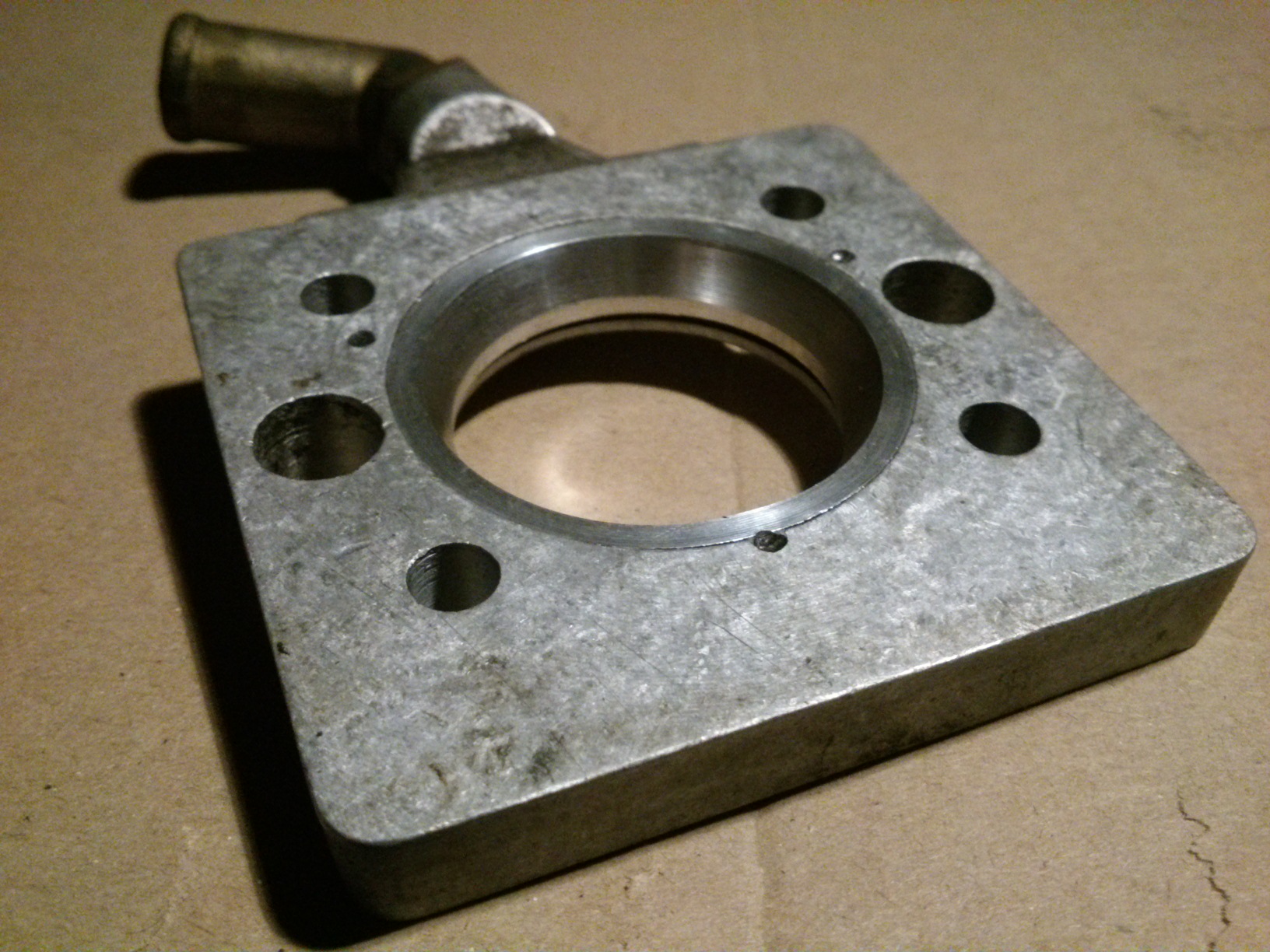

Wymiana szczelinowego miksera o przekroju 38mm na otworkowy 34mm pozwoliła zmniejszyć spalanie wahające się między 10 a 12 litrów do poziomu 8,5 l/100km. W tym czasie wpadł też nowy reduktor.
Mikser szczelinowy to zło. Gaz jest kiepsko rozpylany i gorzej się spala. W dodatku im większy przekrój miksera, tym z reguły większe spalanie. Owszem, jest to element, który niekorzystnie zwęża kanał dolotowy, ale trzeba tu wybrać sensowny kompromis. Dla porównania średnica kanału w kolektorze ssącym to 39mm, więc nie tak wiele więcej (mierzyłem na kolektorze z TU1M, bo taki mam akurat luzem).
![DSC_0208.jpg (496.6 KiB) Przejrzano 6833 razy mikser szczelinowy - zły mikser ]:>](./download/file.php?id=56171&t=1&sid=fc7f8fa266cc9f2d86e4b87a8ef29fc8)
- mikser szczelinowy - zły mikser ]:>
