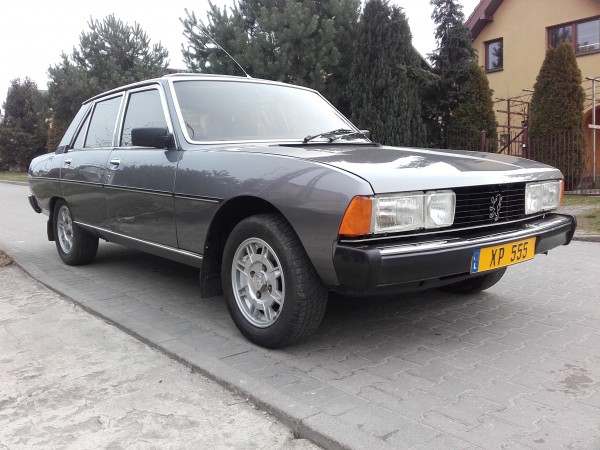

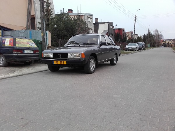

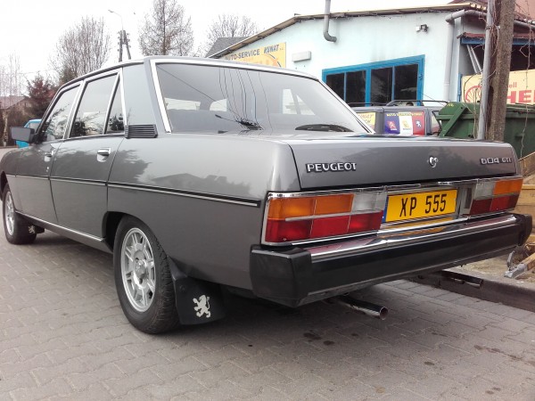

Cieszę się że Wam się podoba. Lakier jest dobrany prawie że idealnie, może za parę miesięcy się zrówna
Lakiernik trochę odwalił manianę z pomalowaniem auto od spodu konserwacją, musiałem poprawiać sprayem
Męczący i nudny etap blacharsko-lakierniczy zakończony, teraz biorę się za ciekawsze rzeczy: Silnik i komora silnika, czyli wymiana pompy wodnej, oleju i filtrów, kabli, świec, pasków, mycie komory odnowienie paru elementów metalowych.

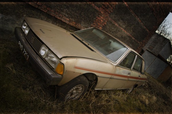

Manwe, a może taki? Te paski bo bokach zwiastują dużo kuniów pod maską
				daro
 - Posty: 406
 - Rejestracja: 20 lis wt, 2007 10:17 pm
 - Posiadany PUG: 205 CTI 2.0T, 205 GT, 604 GTI, R5 GT TURBO, CITROEN CX TURBO 2, CITROEN 2CV 78r.
 - Login tlen: daro406
 - Lokalizacja: wrocław
Re: Peugeot 604 GTI AUTOMATIC
Skąd to zdjęcie?
  Gdzie to auto?
to samo pytanie

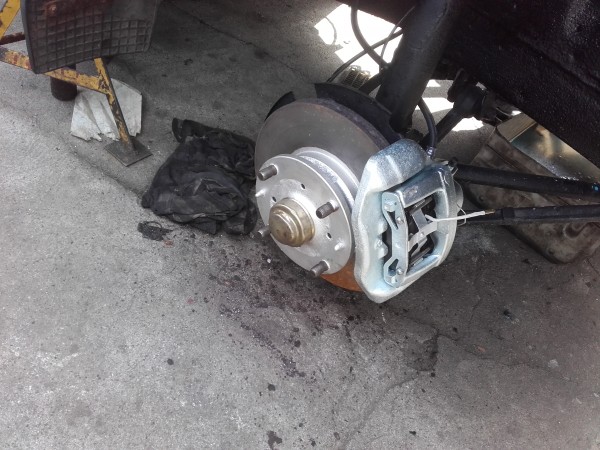

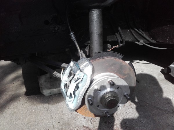

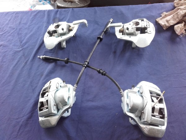

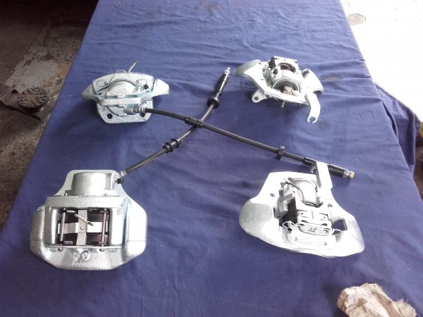

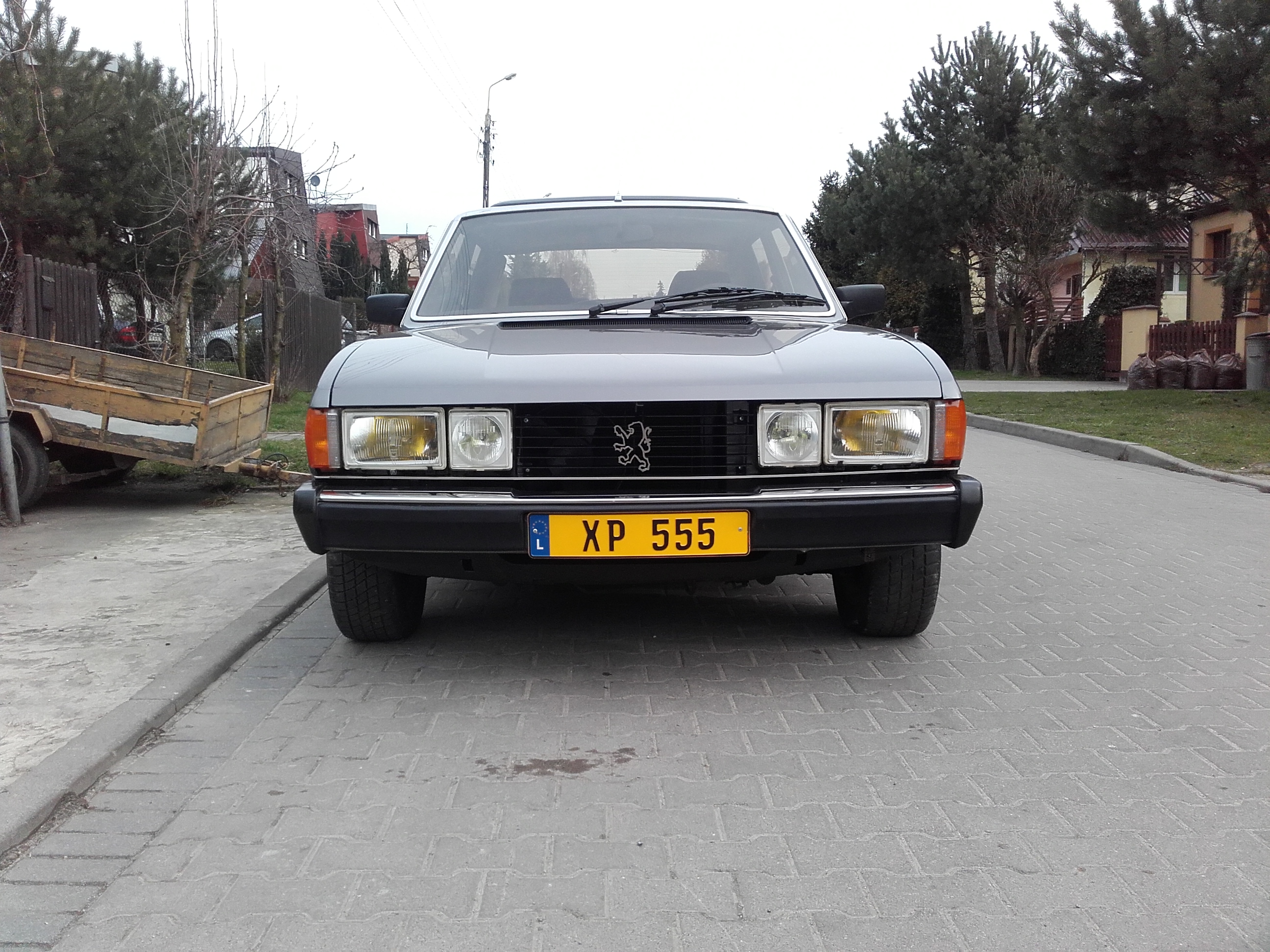

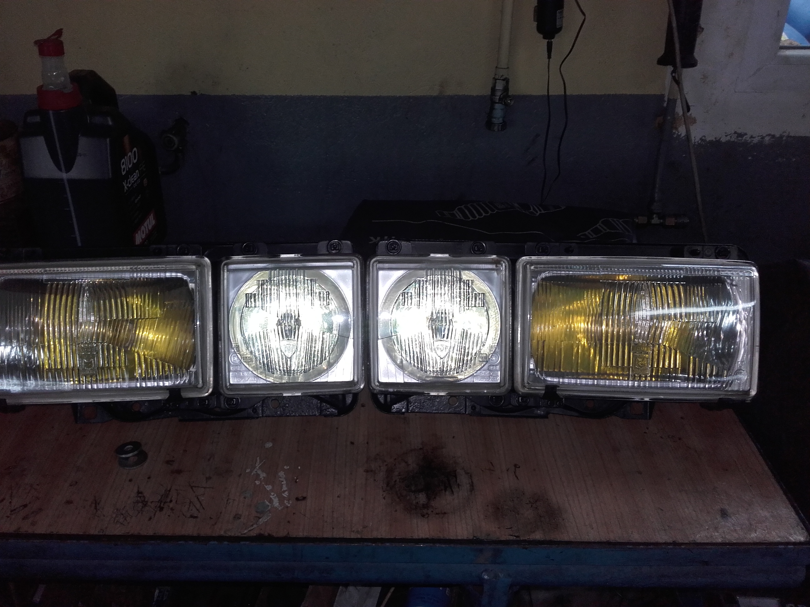

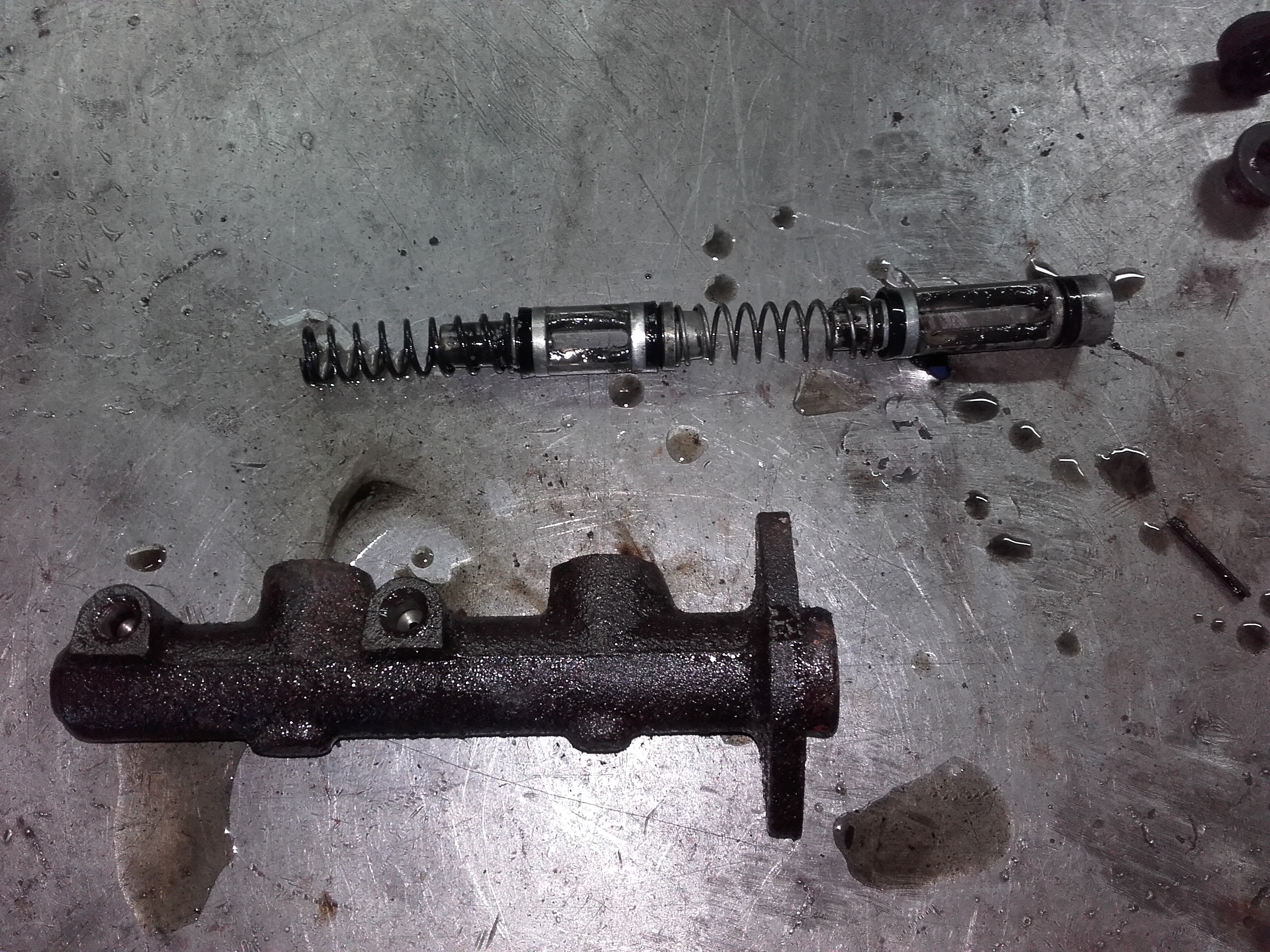

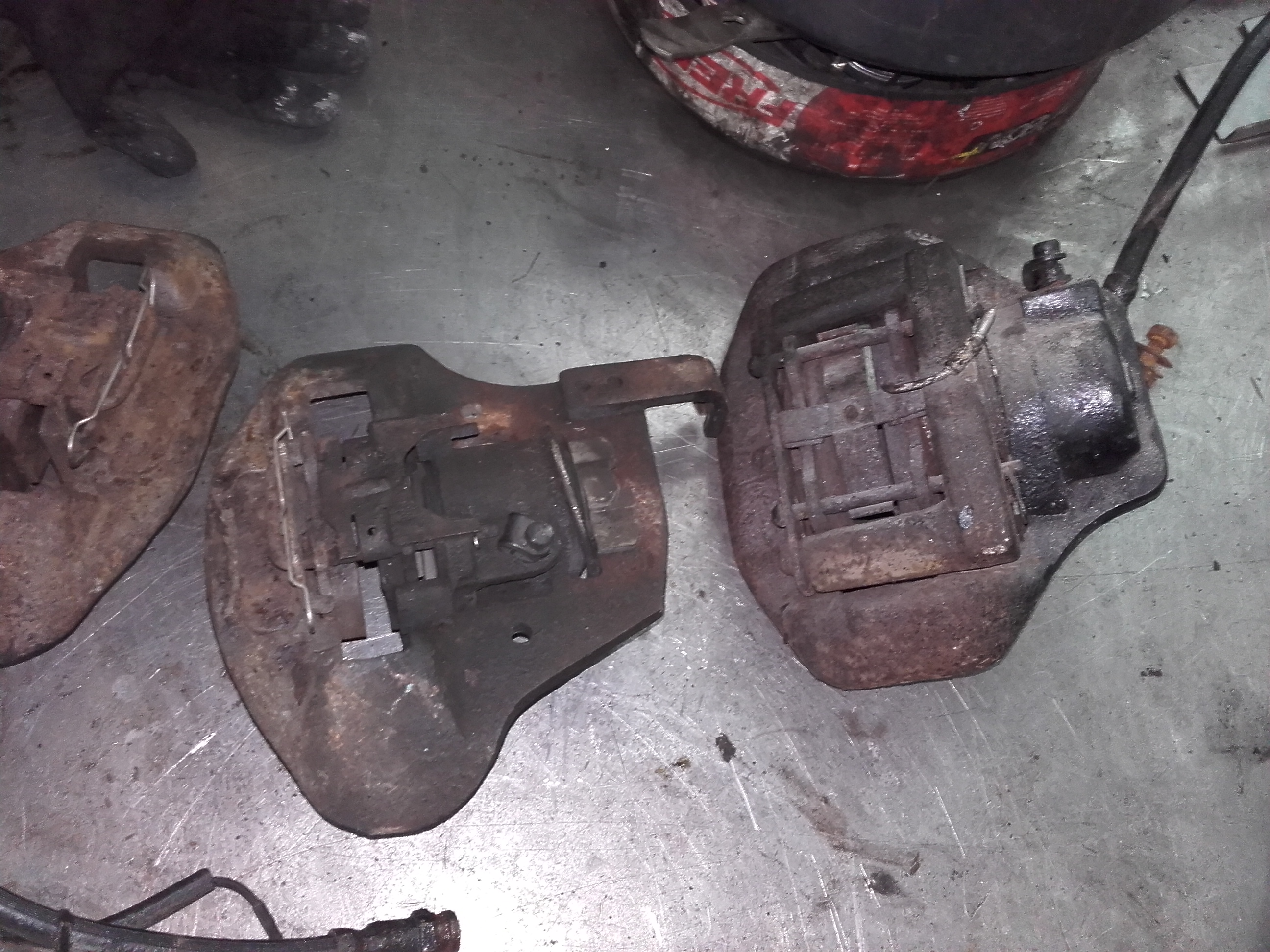

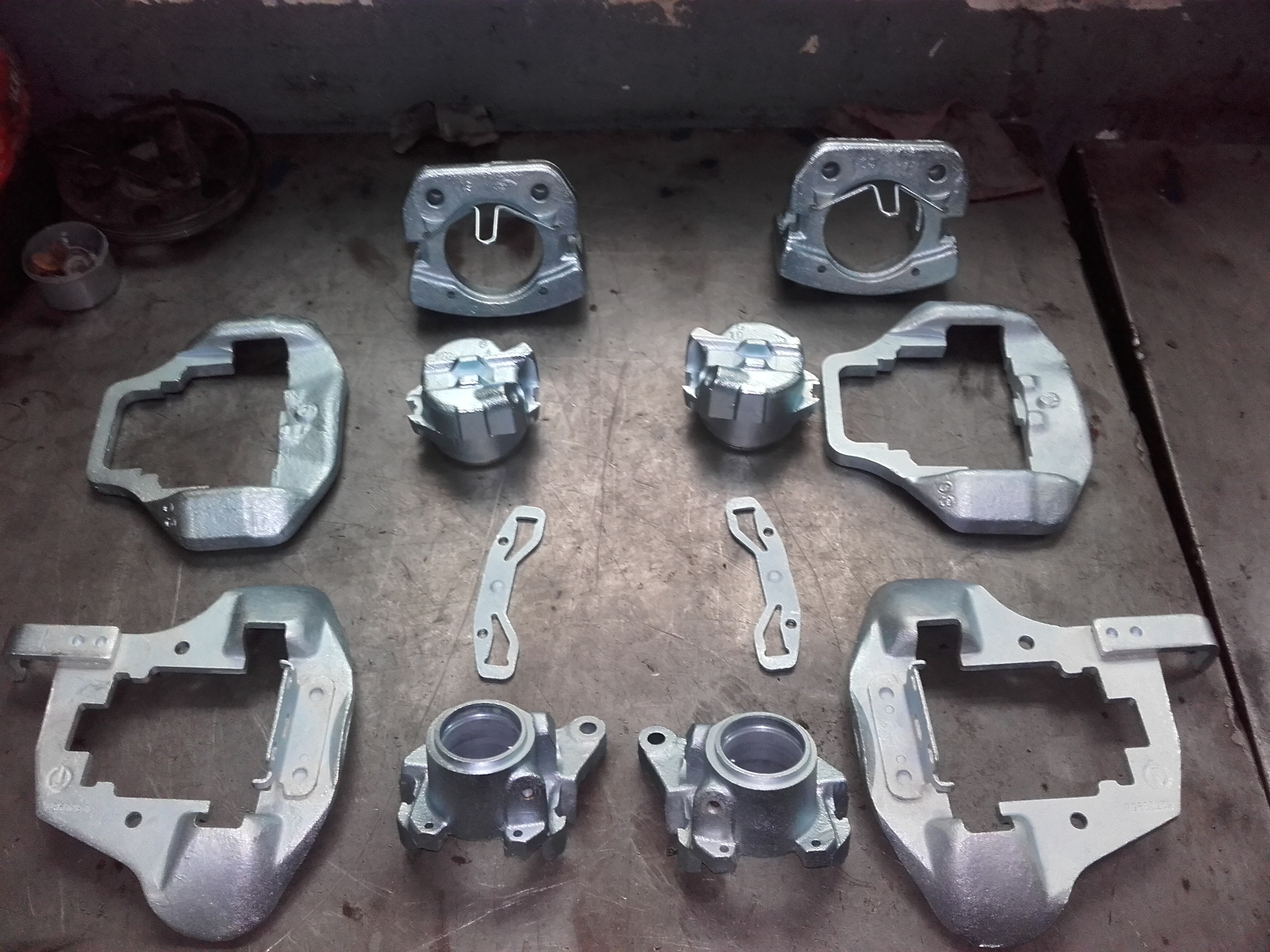

w 604-ce zostały naprawione mocowania reflektorów i zamontowane żółte żarówki, oraz chlapacze. Wizualnie auto skończone, po oględzinach rzeczoznawcy zostało zgłoszone do konserwatora, czekamy na odpowiedź. W między czasie biorę się za hamulce, tarcze przetoczone, nowe klocki, przewody i wszystkie łożyska kół, zaciski  pompa poszły do piaskowania i galwanizacji na zimno. Mam tylko problem z uszczelkami do pompy i przednich zacisków nigdzie tego dziadostwa nie mogę dostać
				daro
 - Posty: 406

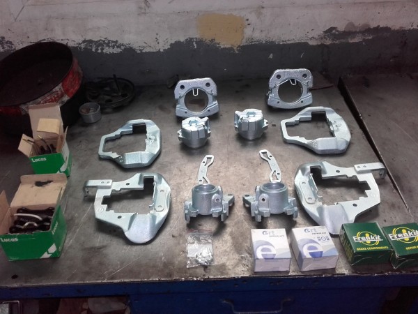

Zaciski zostały złożone na nowych uszczelnieniach, w końcu dostałem

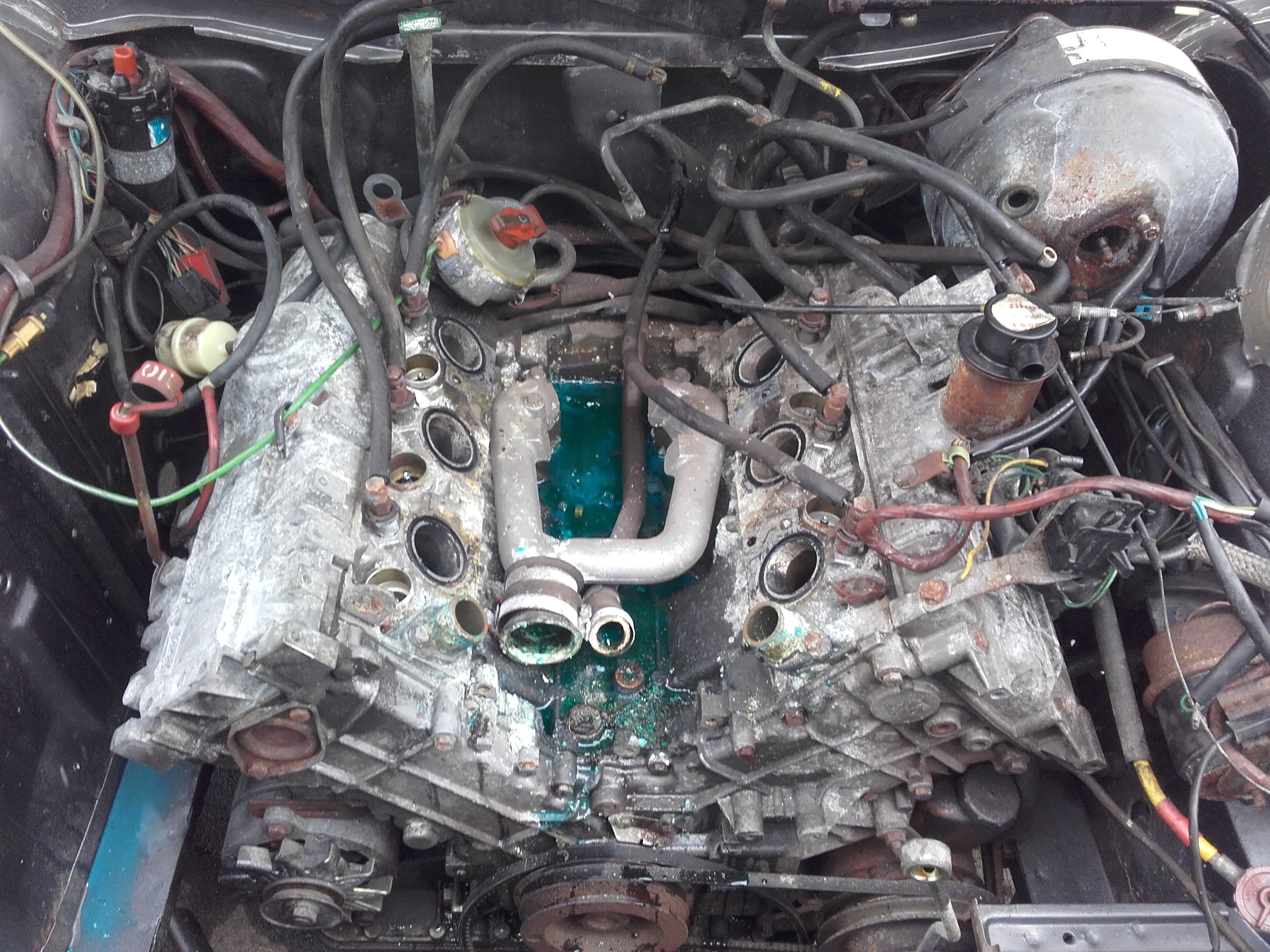

Tyle trzeba rozebrać żeby wymienić pompę wody
