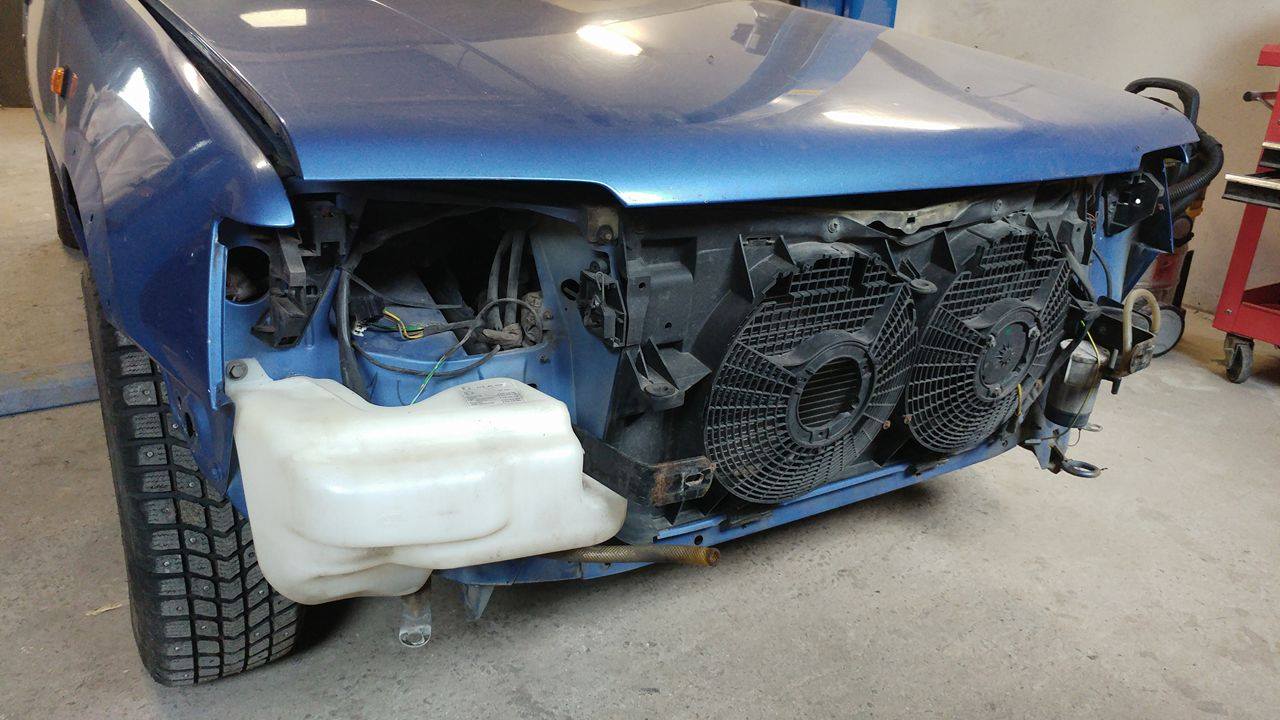

Wczoraj LeMans wytoczył się z garażu na lawetę i pojechał do blacharza na poprawki po ćwierćwieczu spędzonym w Szwecji.
Po oględzinach na podnośniku okazało się, że spód jest zaskakująco zdrowy, więc zdecydowałem się od razu na zrobienie pełnej konserwacji. Zjedzie belka, bak, sanki, dokładki, poszerzenia. Nadkola tylne zostaną zakonserwowane i pomalowane pod kolor budy.
Prace lakiernicze obejmą tylko dół auta - do linii poszerzeń. Wyżej auto jest w fajnym stanie i ma oryginalny lakier. Chcę to zachować jak najdłużej. Na razie nie ma potrzeby ingerować w żaden element.
Poleceni przez mojego brata blacharze słysząc, że przywożę im 25-letnie auto spodziewali się najgorszego. Ale po ich minach widziałem, że trochę się zdziwili.

Prace przy Harriet trwają. Przed weekendem wyleciały sanki z kolumnami. Auto nie ma też belki i zbiornika paliwa. Pod bakiem była tradycyjnie dziurka, ale już jej nie ma.
Niestety ugniły oba boczne mocowania zderzaka tylnego. Trzeba będzie dorobić nowe.
W ogóle bardzo ciekawą rzeczą jest kontrast pomiędzy stanem blacharskim przodu auta, a tylną jego częścią.
Przód nie ma właściwie żadnej korozji, czy też nalotu rdzy. Nawet dolny pas jest nietknięty. Z tyłu za to parę ognisk się pojawiło. Zastanawiam się, dlaczego tak jest.
Pojawiła się hipoteza, że to od jazdy na oponach z kolcami po drogach sypanych piaskiem, kamyczkami i żużlem. Uderzajace o blachę nadkoli kamyczki mogły wypiaskować te elementy, przez co stały się one bardziej podatne na korozję.
Tutaj kilka poglądowych fotek :)

nowak68 pisze:Wszelkie przygody drogowe wykluczone?
Wszystko wskazuje na to, że nie miał żadnych przygód. Podłoga prosta, tylny pas też. Zderzak i listewka oryginał. Klapa+blenda Hella tak samo. Boczne kalkomanie wciąż oryginalne. Poszerzenia demontowane dopiero pierwszy raz.
Jest mała, punktowa wgniotka na klapie i obtarcie z prawej strony przy znaczkach "GTI". I to by było na tyle.
Re: GTI Le Mans "Harriet"
: 02 paź ndz, 2016 9:48 pm
autor: nowak68
Ty wiesz jak oglądać, więc nie miał :)
Z moich obserwacji wynika, ze tył w 205 jakimś cudem jest mniej odporny na korozję niż przód. Nie wiem z czego to wynika, ale trochę widziałem i tak wychodzi ze statystyki :)
Przód w 205 też nie jest bez wad w sprawach korozji :wink:
Może po części stał w trawie :?:
