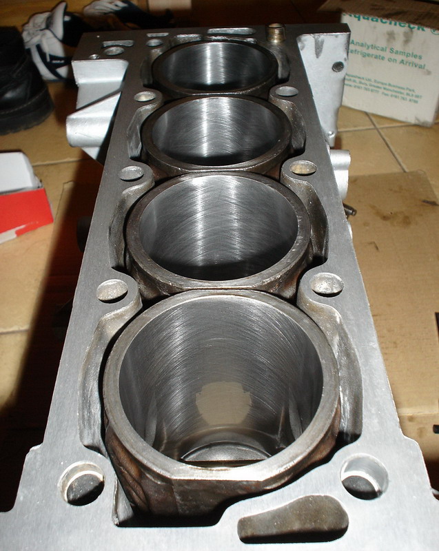

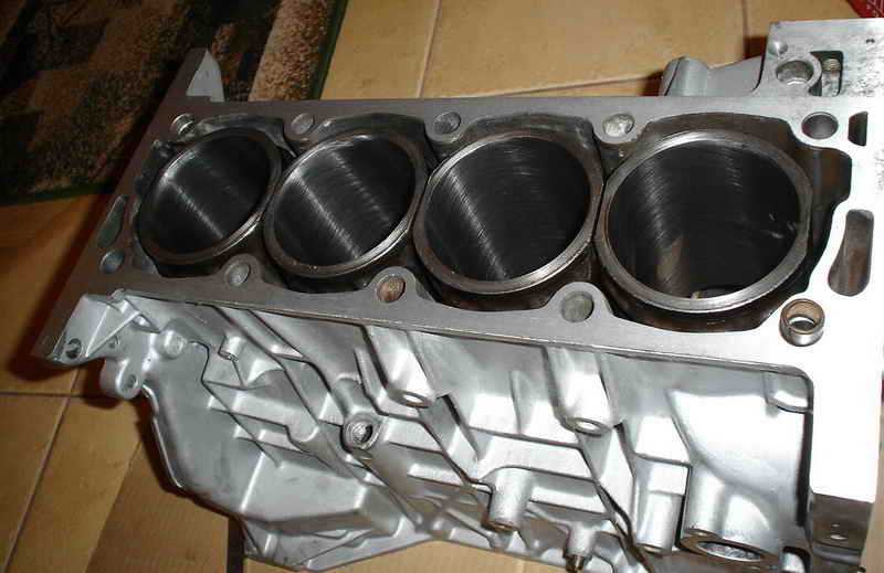

Dzisiaj wreszcie zrobili mi tuleje! Powiekszone pod kute tloki i przehonowane:) Dodatkowo okazalo sie ze plaszczyzna bloku nie jest idealna i zeby uniknac ewentualnych problemow z uszczelka - blok zostal delikatnie przeszlifowany!
Mam juz wszystkie czesci wiec za pare dni bierzemy sie za skladanie silnika!
A tak to wyglada

a nie lepiej było wymienić cały komplet - tzn tuleje i zwykłe tłoki - wiem że te kute są extremalne - ale czy zakładasz że silnik będzie się kręcił aż do 9000 obrotów? tłoki piękne i nie tanie no a komplet nowe zwykłe tłoki + tuleje to około 1500 zł - połowa z tego co za same tłoki dałeś :)

na poczatku nie myslalem o kutych tlokach, a tylko chcialem kupic nowy zestaw tlok/tuleja. Jednakze na rynku dostepny jest tylko zestaw MAHLE w cenie 1031zl za szt!!! Wybralem lepsze i tansze rozwiazanie!
