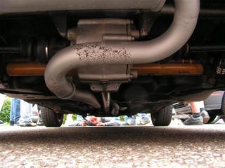

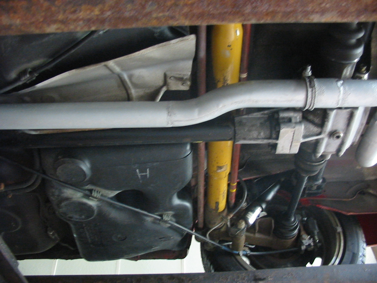

moralez - podpowiedz mi, czego mam szukac do mojej 205 na tyl ?
Belki wlasnie od 309 4x4 ?
W przyszlosci planuje doczepienie 4x4 do mojej bestii i powoli kompletuje rozne rzeczy :)

bedziesz mistrzem jak znajdziesz belke od 309 4x4
Jesli chodzi o zawias z citroena to niestety ale pogryzie sie on z bakiem o miejsce.

A belki od 405 nie daloby sie jakos zaadoptowac ? wiem, ze tam jest hydro, ale moze jakos da sie to przerobic ?

najproscie to chyba byloby wstawic belke od c15 (brak hydro) z wahaczmi od mi16x4 (nie jestem pewien czy pasuja, ale powinny). Tylko trzeba zalozyc inny bak albo montowac belke za zbiornikiem i powiekszyc rozstaw osi.

prosciej bak

co do belki od c15 to mam pewne watpliwosci po obejzeniu filmiku gdzie jest pokazana przerobka 205 z napedem od C15 dangela. Prawie caly tyl wyciety dodatkowa konstrukcja pod to :roll:

Widze, ze belke od c15 4x4 tez nie jest latwo dostac :(
