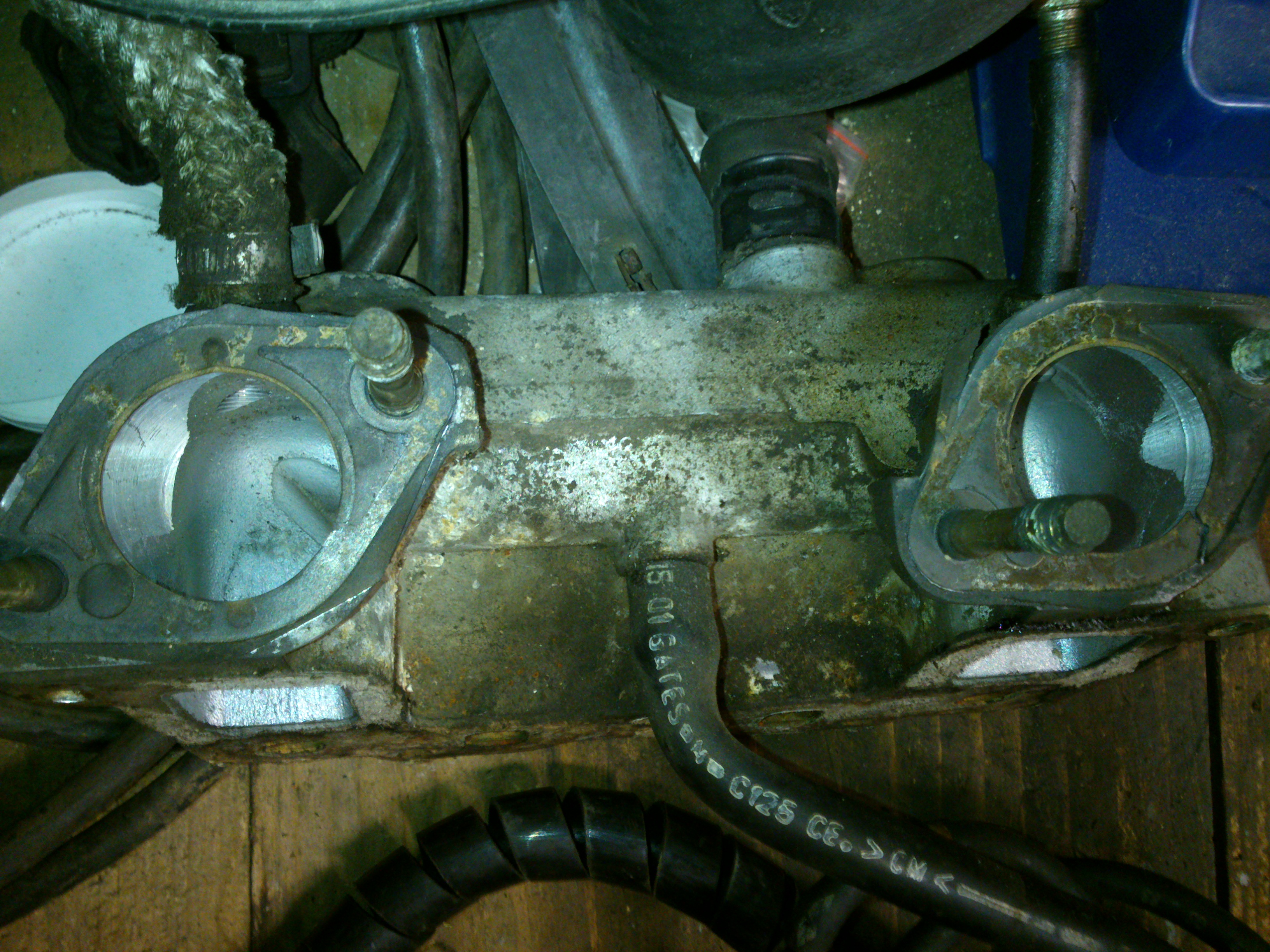

autor: psyk0_pl
taki jeden kolektor mam, ale czemu ma tyle małych wyjść i tylko dwa doże to nie kumam. zrobienie 2 kompletów na jeden silnik nie będzie proste trzeba by użyć dwa kolektory i jakieś kosmiczne flansze :)

autor: Manwe
trzeba by zrobić kolektor od podstaw tak żeby dwa środkowe gaźniki, które nie będą miały połączenia były jak najbliżej siebie do tego cały dolot zrobić od podstaw nie wiem czy na początek takiej zabawy nie lepiej spróbować z jedna parka i szerokim kolektorem, seryjny kolektor pod leżaka ma wyjście na odmę (to pośrodku pomiędzy głównymi kanałami) pozostałe dwa króćce to podciśnienie do hamulców i np. szyberdachu, a jeżeli chodzi ci o te wyjścia od strony silnika to są to kanały wodne 8)7
jeżeli chcesz się w to bawić to naprawdę lepiej zrobić sobie kolektor z rurek jak najkrótszy tak żeby gaźnik był jak najbliżej zaworu do tego doprowadzić chłodziwo do podstawek gaźników i podłączyć podciśnienia, przy dobrych wiatrach na parze tych gaźników uzyskasz prawie rallye

autor: Manwe
skoro masz kogoś kto spawa to naprawdę lepiej będzie jak odrysujesz flansze z mono wtryska odrysujesz flansze z leżakowego od strony gaźników i wyspawa ci to z rurek mogą być nawet ameliniowe jak masz taka możliwość pamiętaj, że im gaźnik bliżej zaworu tym lepiej, a jak w TU jest podgrzewany kolektor to można tam zrobić wyjście na chłodziwo do gaźnika na flanszy tej od strony silnika :)
