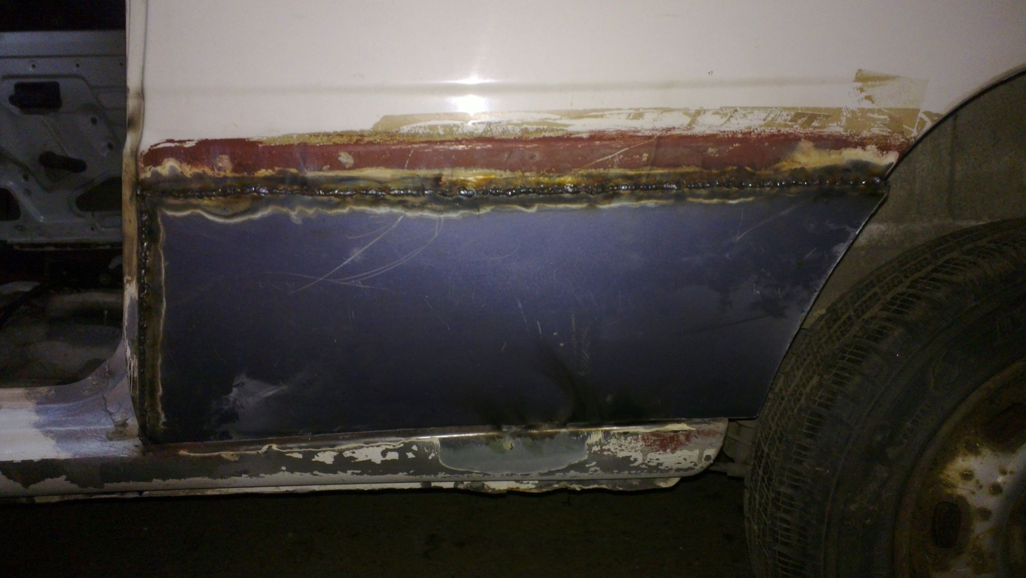

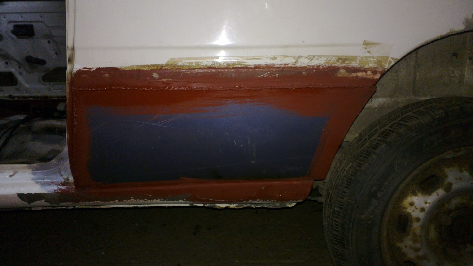

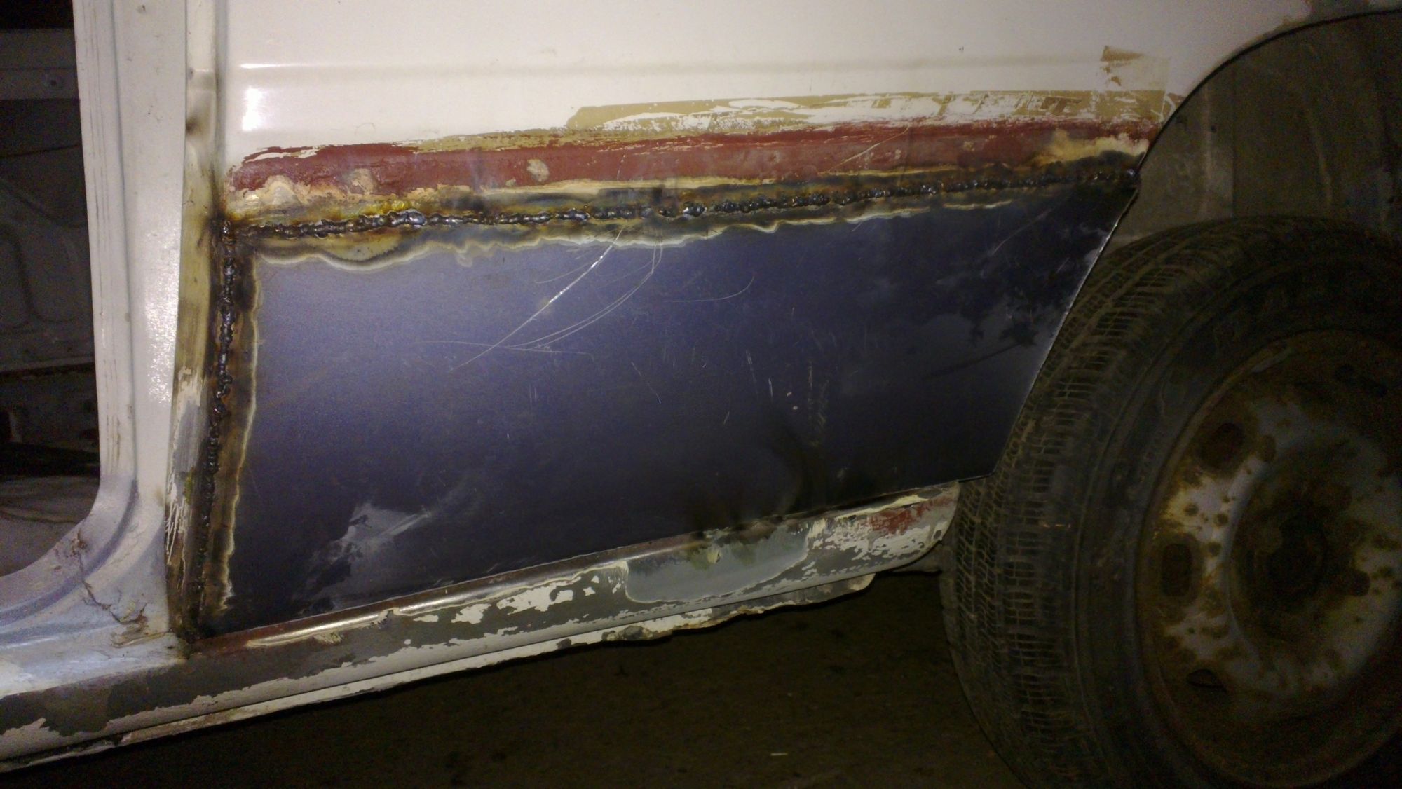

Błotnik już prawie gotowy, zostaje ponacinać i nagiąć rant:)
I dużymi krokami zbliżam się do zakończenia prac blacharskich :lol:
Krokiem następnym docelowo ma być wytarganie silnika, mam nadzieje, że tu obejdzie się bez większyc problemów:)
Parę fotek:)
Dzięki wszystkim za doping i pomoc :Y :Y :Y :Y

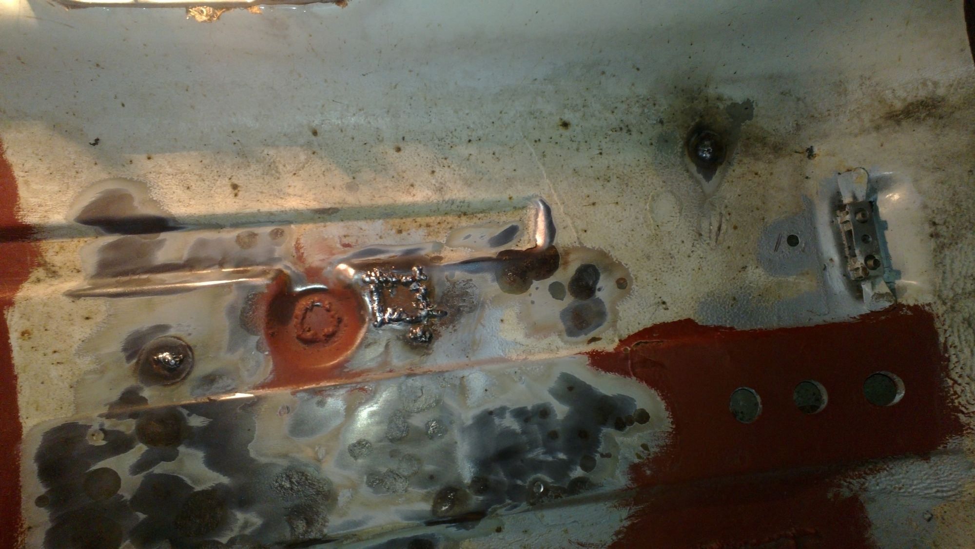

Co zrobiłem:

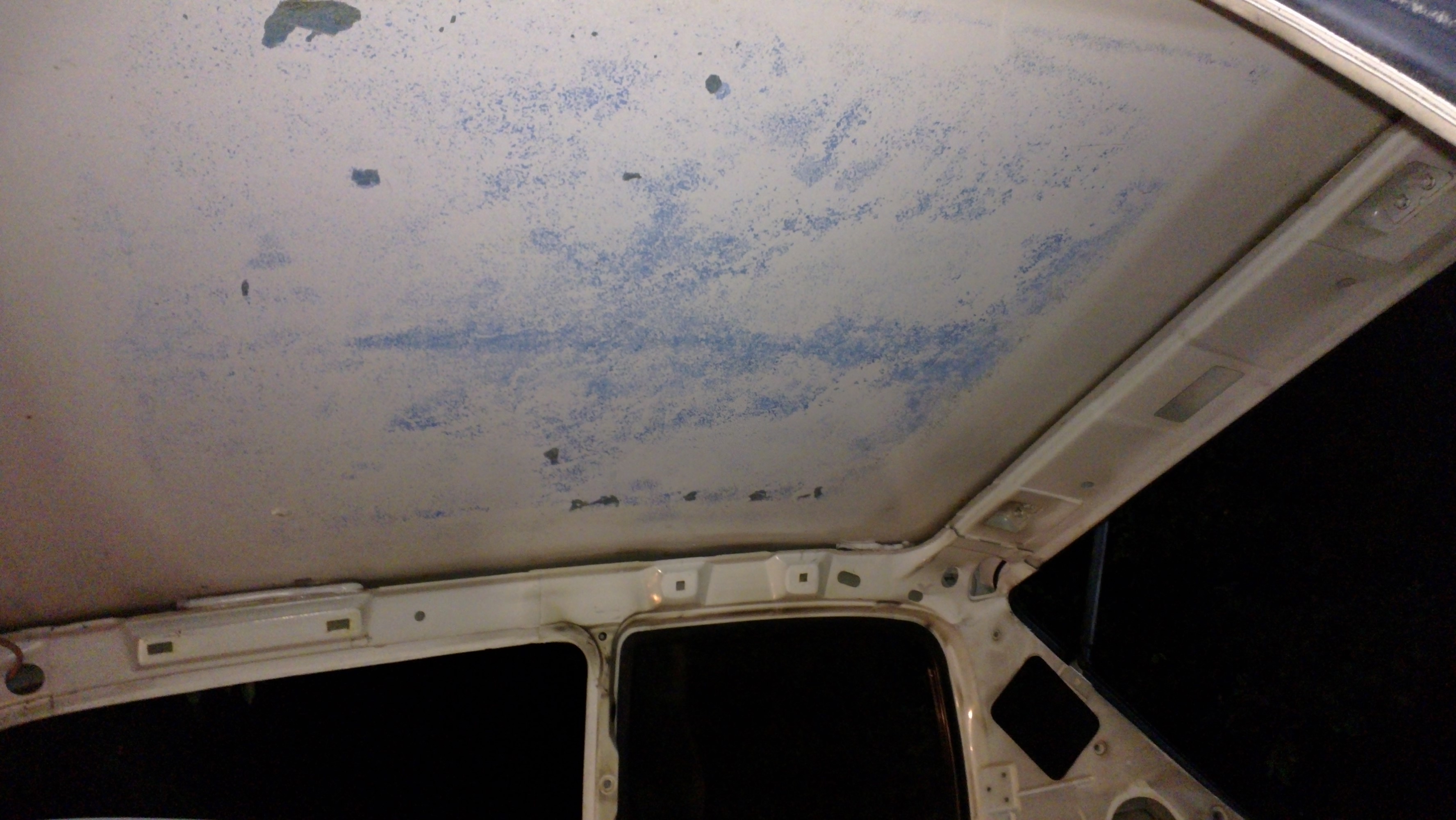

-odkleiłem podsufitkę (chciałbym zmienić jej kolor);

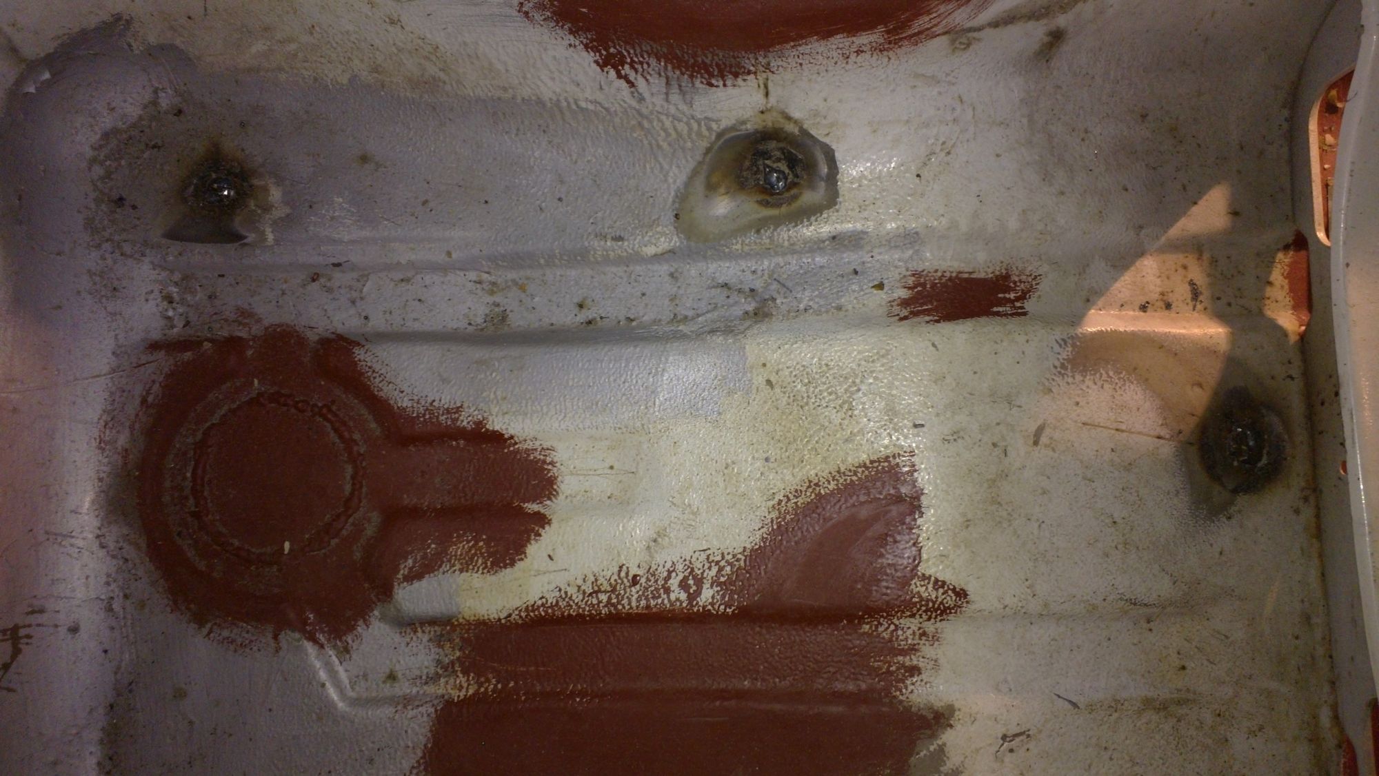

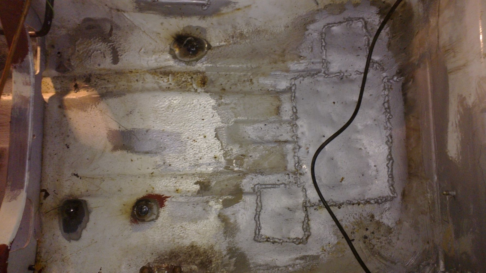

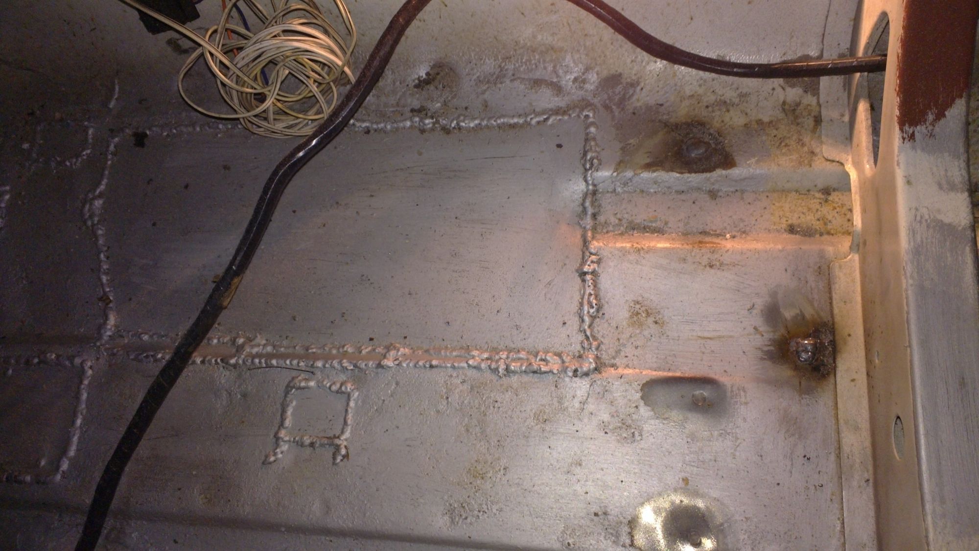

-zaspawałem dziury, po przelotkach przewodów paliwowych i hamulcowych (zostaną puszczone w kabinie)

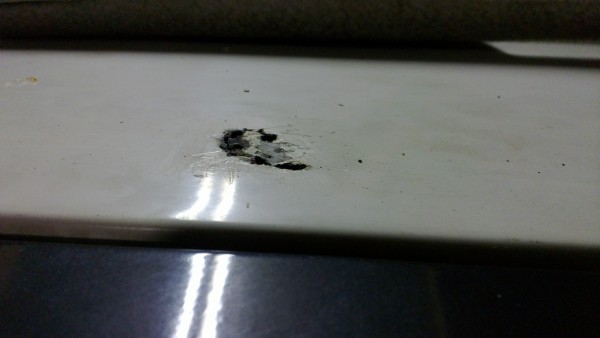

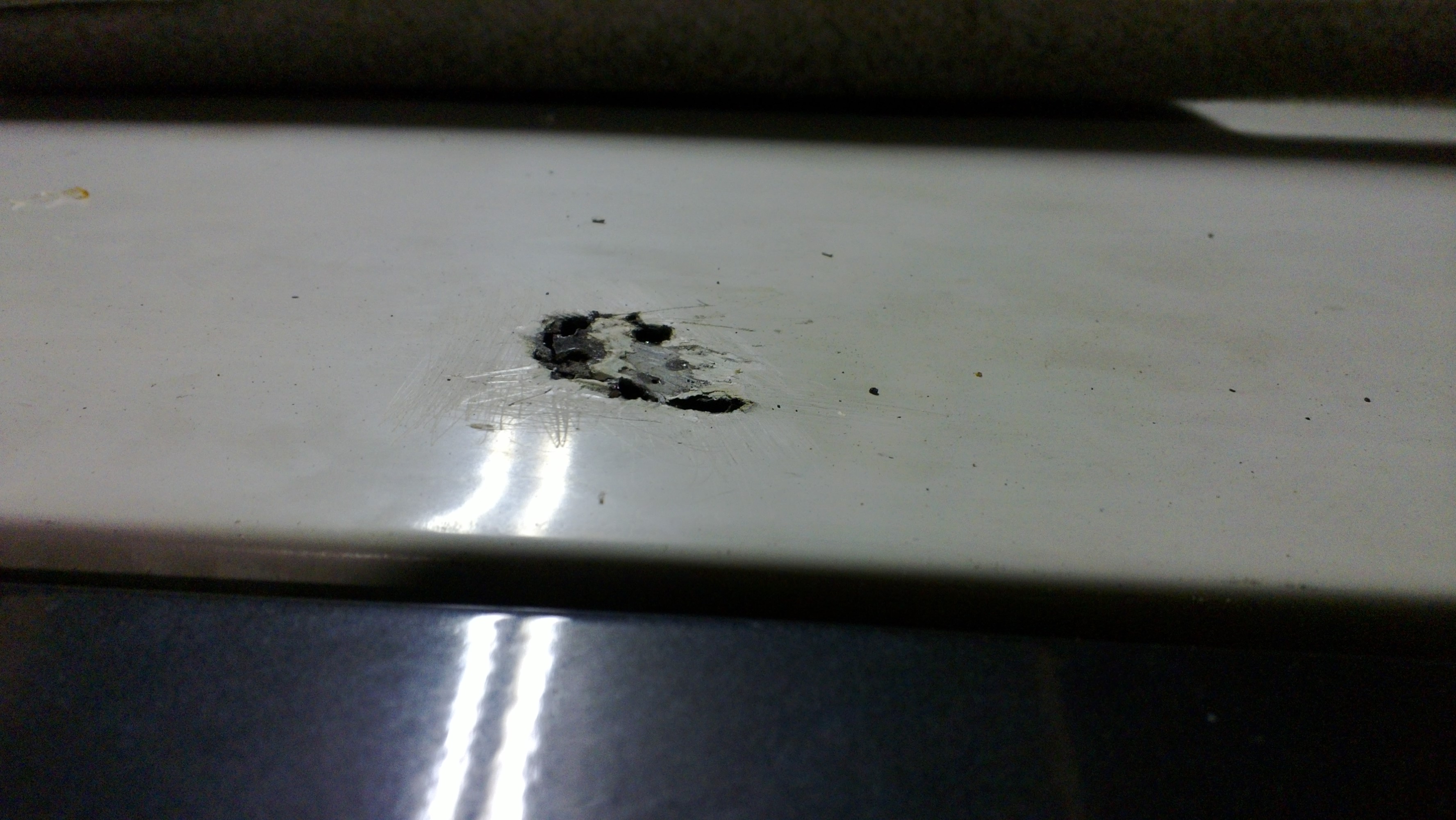

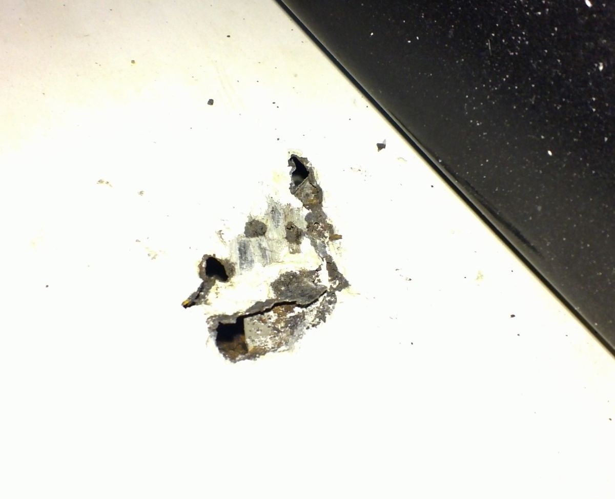

-znalazłem dziurę w dachu, i nie bardzo wiem jak się jej pozbyć=> doradzicie coś?:)
No i niestety na razie tylko tyle, ale to ostatni tydzień, gdzie jeszcze muszę się pouczyć i podociągać oceny i biorę się za niego na pełny etat:)
Poniżej parę fotek:
jakieś pomysły? Najsensowniej byłoby zaspawać, ale ze względu na to, że ten dach jest bardzo miękki, giętki i łatwo się wygina, boje się, że bardzo go pościąga przy spawaniu...

Na dachu jakiś czas temu wyszły takie parchy, więc postanowiłem sprawdzić co jest pod nimi, i..:) Ogólnie jeszcze nie wiem po co, na dużej powierzchni dachu, jest duża ilość szpachli. Chyba ją usune i zobaczę, co w trawie piszczy:)
Co do hamulców, chyba zrobie tak jak mówisz, czyli zaciski i tarcze wentylowane z 206'stki, a serwo z pompą z e36, jest prze duże i mam je za friko, więc może uda się dopasować:) A jak nie to z 206:D Chociaż, ja używam hamulców sporadycznie:D
Mam nadzieje, że coś doradzicie z tym dachem. Bo nie mam pomysły jak to wstawić, bo innej metody niż spawanie tam nie widzę, ale na pewno pościąga całość i bedzie tona szpachli potrzebna, choć w sumie można wyciągac nawet od srodka, wiec moze cos wymysle:)
