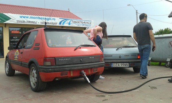

Cholera, sam planowałem tak ukryć wlew, myślałem że będę pierwszy

Jozek też nie jest pierwszy z tym rozwiązaniem

I przy każdym tankowaniu trzeba ściągać ramke i tablice
Re: Pruski jeniec. 205 CTI - barn find
No pewnie
Podwijasz kiecę i zasadzasz dystrybutor we właściwy otwór. Proste jak konstrukcja cepaAndriu19922 pisze:I przy każdym tankowaniu trzeba ściągać ramke i tablice

Józek, ta butla jest podwieszona na specjalnych mocowaniach, czy siedzi w koszu zapasówki? Pytam z ciekawości, bo moja 34l siedzi na styl w koszu.
- jozek
- Posty: 1168
- Numer Gadu-gadu: 4886607
Butla jest podwieszana. Wchodzi na styk.

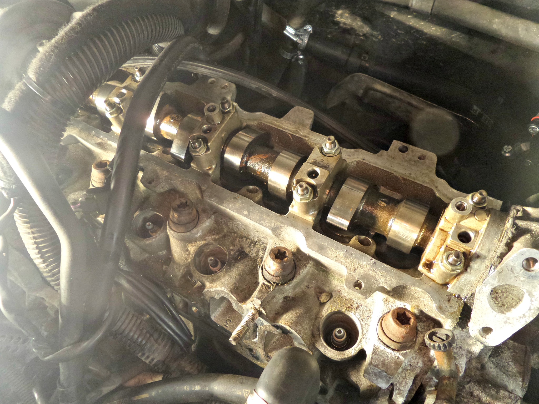

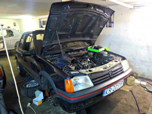

Wczoraj korzystając z dnia wolnego od pracy poświeciłem trochę czasu na przygotowanie Cti do tripa. Na obecna chwile zamontowane jest nowe sprzęgło valeo (kupione na allegro za 130zł!!!), zmieniony uszczelniacz wału, wymieniona linka sprzęgła, zmienione uszczelniacze półosi, wymieniłem mieszki na obu półosiach żeby nie powtórzyła sie sytuacja z Albanii gdzie dowijałem mieszek na postojach power-tapem i zrzuciłem profilaktycznie głowicę.
We wtorek czapka idzie do szlifu. Uszczelka wyglądała biednie ale czego spodziewać się po tak długim postoju samochodu. Co ciekawe od czerwca kiedy kupiłem auto w sumie przejechałem nim 70 km...
We wtorek powinien przyjść komplet opon. Zdecydowałem się ostatecznie na opony Yokohama Parada w rozmiarze 195/50/15. Może nie maja dobrej trakcji na mokrej nawierzchni ale raczej nie będę jeździł cti w deszczu. Wyglad też jest nie bez znaczenia. Do CTI trafią felgi Rial Cobra.
Podsumowując w tym miesiacu wydałem na cti 1620zł (dach),100zł (malowanie listwy napinającej szybę i hokejek proszkowo), 2000zł (instalacja LPG- bardzo tanio jak za staga Qbox - instalację montował kolega Gada), opony (900), uszczelki, simmeringi, śruby głowicy, mieszki, sprzęgło, olej silnikowy i do skrzyni, filtr oleju i powietrza, tarcze hamulcowe, klocki, uszczelniacze półosi, linka sprzęgła, kable zapłonowe Champion LS52, świece, kopułka z palcem (pewnie z 1000, boje się liczyć dokładnie). Pozostaje jeszcze zapłacić za szlif głowicy i kupić rozrząd z pompą wody. Droga impreza
Jakby nie patrzeć są to podstawowe naprawy przed długa podróżą i mam nadzieje że zapewnią bezawaryjną jazdę. Jest to też asumpt do przemyśleń dla osób kupujących 205 za pińcet i liczących ze za 1000 złotych będzie igła. Warto podkreślić ze CTI w momencie zakupu było w naprawdę niezłym stanie...

ten trójnik wody przy grodzi... tam dobrze poskręcane masz? na zdjęciu wygląda dziwnie
aaaaaaaaaaa...
przepraszam
teraz się przyjrzałem i rozkminiłem jak to idzie.- jest ok
opaski mi się zlały w oczach i wyglądała jedna na uszkodzoną...
