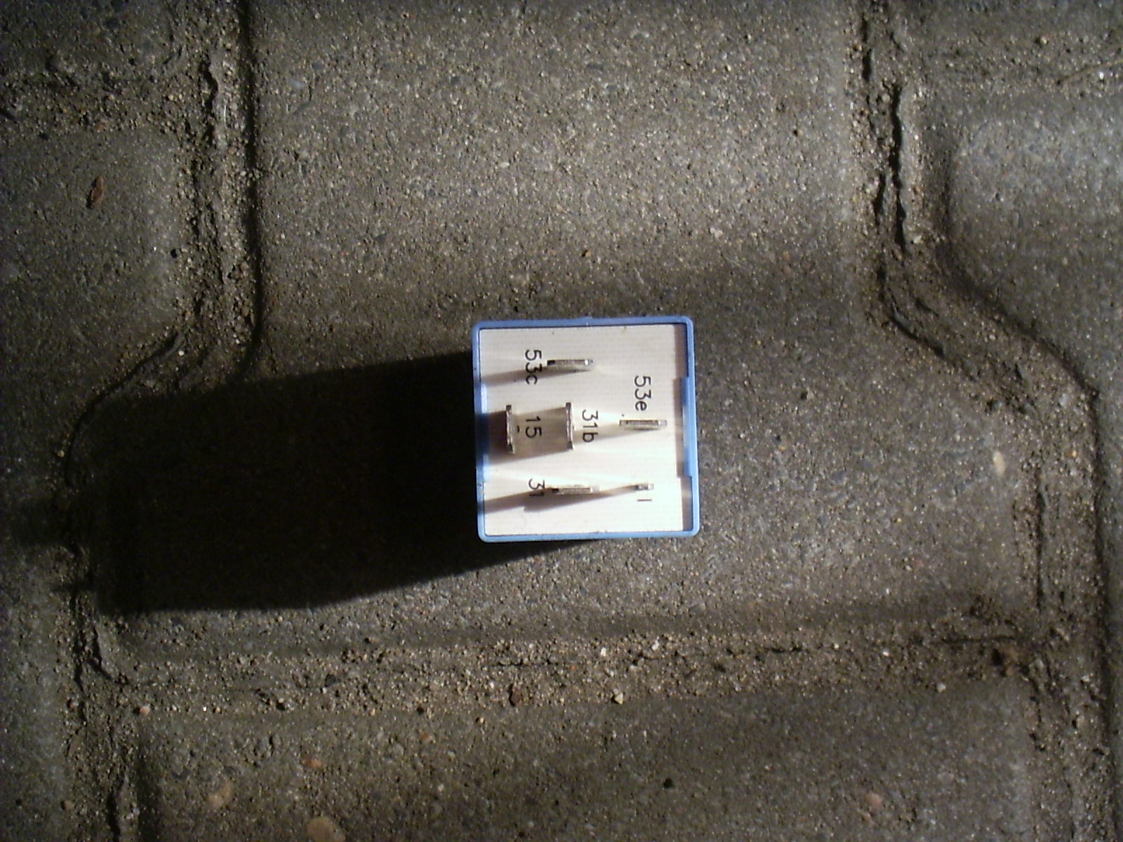

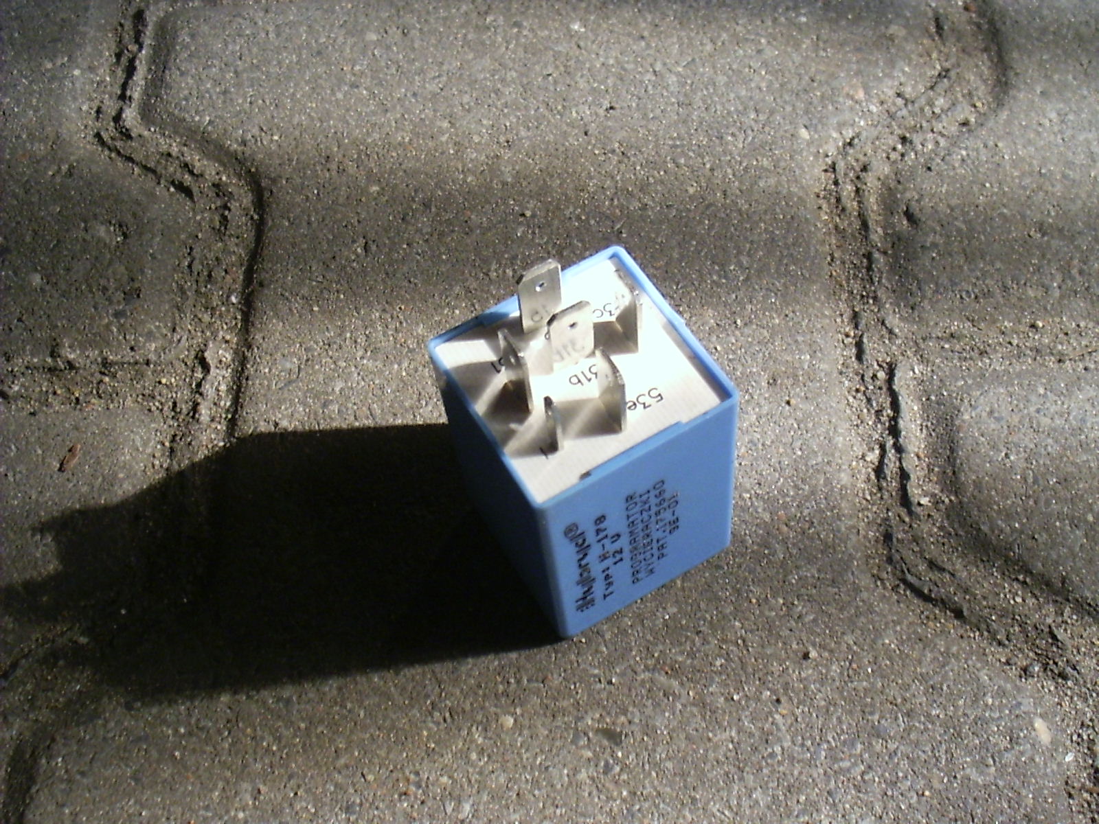

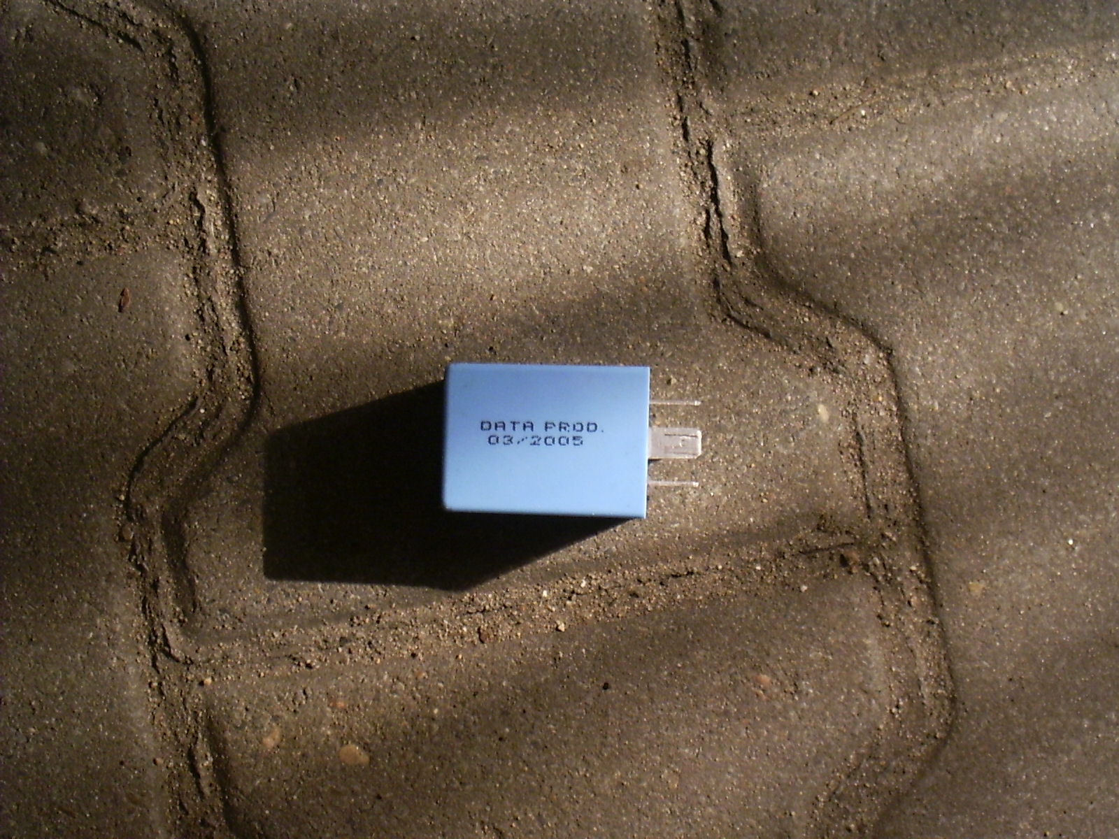

I czy mozecie koledzy fotke wrzucic tego hybryda, tak zeby bylo widac złącze?

A mozesz przemo zrobic fote, chcialbym porownacz czy ma tyle samo i tak samo rozstawione nozki jak moj.

Pagi do jutra popoludniu nie mam auta - a przekaznik jest tam zalożony.Jesli poczekasz do jutra to zrobie, a moze ktos do tego czasu Ci wysle.Ale z tego co ludzie pisali to bedzie Ci pasowal na 100% pozdro

Nozki ma tak samo...
Dzieki wielkie przemo, trzeba sobie takiego nabyc :)
