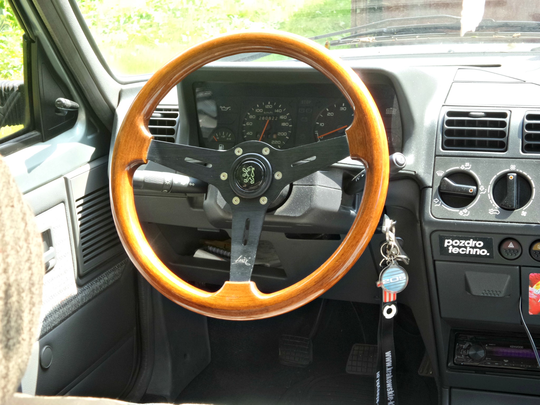

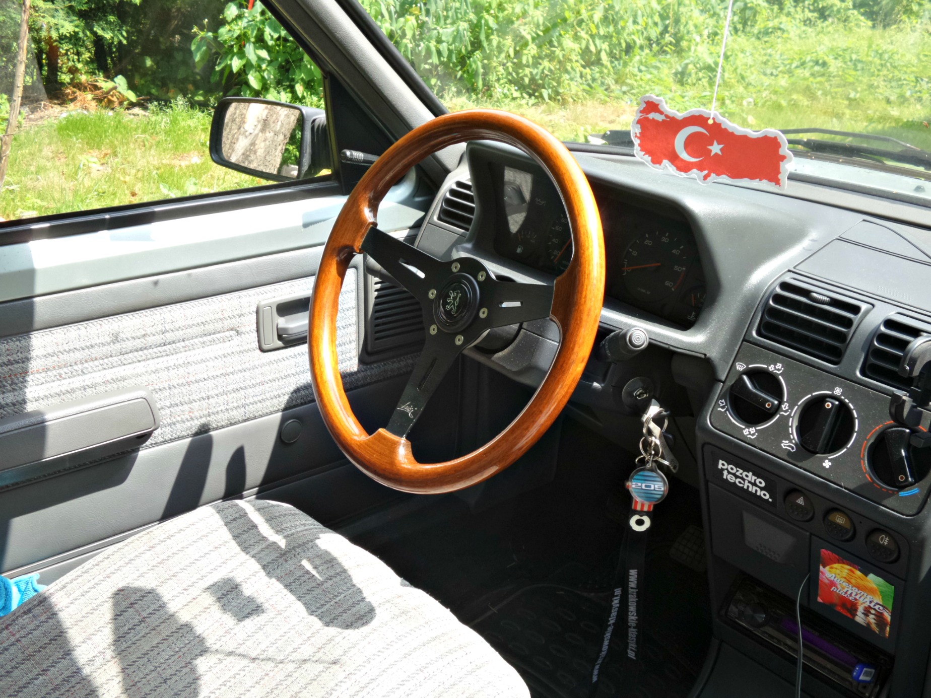

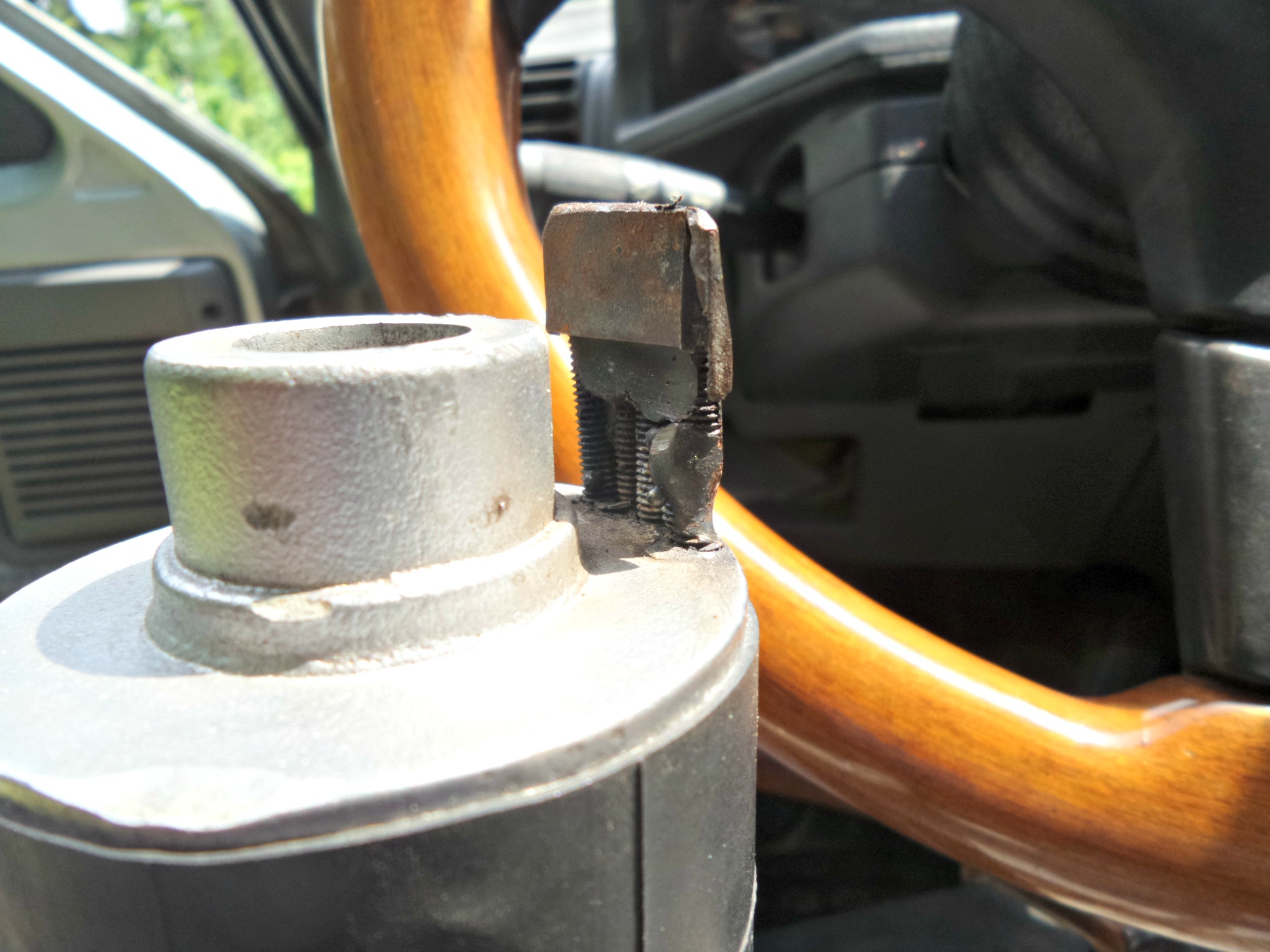

Zrobiłem przymiarki kierownicy, ale nie wszystko jeszcze pasuje, tak jakbym chciał. :N
Rzemieślnicza naba jest krótsza, więc kiera siedzi dalej od kierowcy, a bliżej zegarów. Na dodatek ząbek wyłączający kierunkowskazy został wspawany nieco za szeroki i działa tylko jeden kierunek. Drugi jest zablokowany przez tatarski kawał żelastwa. Muszę to skorygować albo po prostu przekręcę kierownicę na inną nabę.
Nie jestem także przekonany co do tych srebrnych śrubek. Zastanawiam się, czy nie założyć tam czarnych, żeby nie rzucały się tak w oczy...

Hmm... kiera jest bardzo łądna... ale coś mi nie pasuje do Dieselka? Może w białym CTi by lepiej wyglądała?
Re: 205 Lodołamacz
Luisi jest klasycznie sportowa, więc rzeczywiście w kanapowym dieselku leży średnio.
Może w weekend przymierzę ją do CTI, choć dla mnie akurat tam niewiele trzeba już zmieniać :)

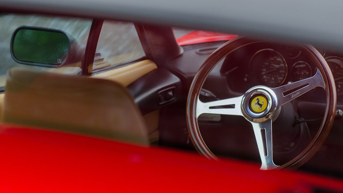

Edit: Okazuje się, że nie tylko Nardi montowali w supersamochodach...

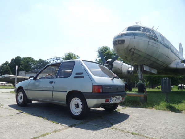

Dieselek śmiga jak dziki, od ostatniego posta przybyło mu ponad dwa tysiące kilometrów. Chciałem jechać do muzeum lotnictwa? To zawoził mnie do muzeum lotnictwa!
Był ze mną też w Warszawie, gdzie spędził tydzień na parkingu w upale, bo miałem "auto zastępcze" :)
Wysokie temperatury z jednej strony znosił całkiem dobrze, bo na jednym baku obróciłem KRK-WWA i z powrotem a potem nastukałem jeszcze paręset kilometrów, tak że kolejna wizyta na stacji odbyła się po 1017 kilometrach, a w zbiorniku wciąż było jeszcze trochę paliwa.

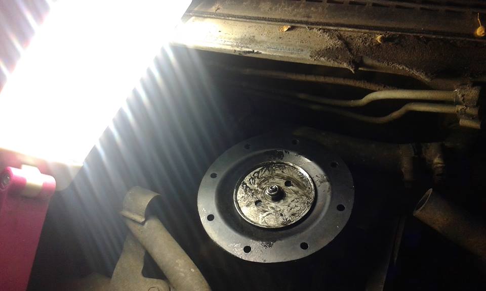

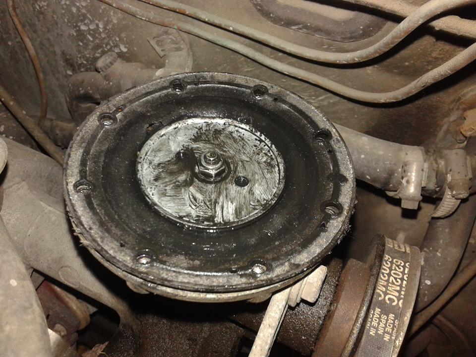

Z drugiej strony zaś - ujawniła się awaria! Hamulec zaczął "puchnąć", a jego skuteczność przypomniała mi czasy starych, nędznych bendiksów. Pierwsza diagnoza - zapowietrzony układ! Niestety nietrafiona. Po odpowietrzeniu problem nadal występował.
Druga diagnoza - telefon do przyjaciela. I tu natrafiłem na trop - pompa podciśnienia. Że też nie wpadłem na to od razu. Po rozkręceniu "wakupompy" okazało się, że gumowa membranka jest dziurawa i to ona powoduje kłopoty.
W motoryzacyjnym na szczęście zestaw naprawczy dostępny był od ręki za 25 złotych i teraz dieselek znów hamuje jak brzytwa :)

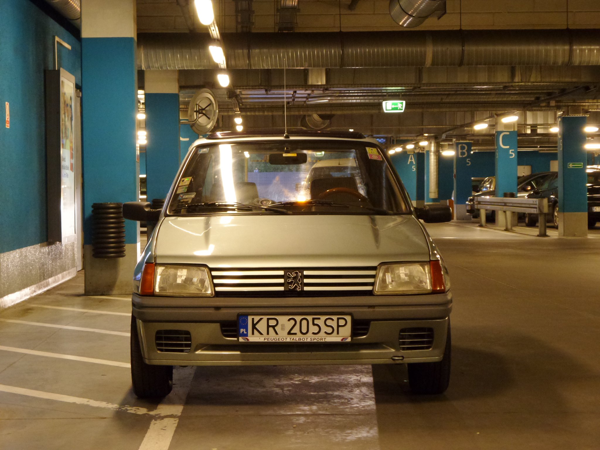

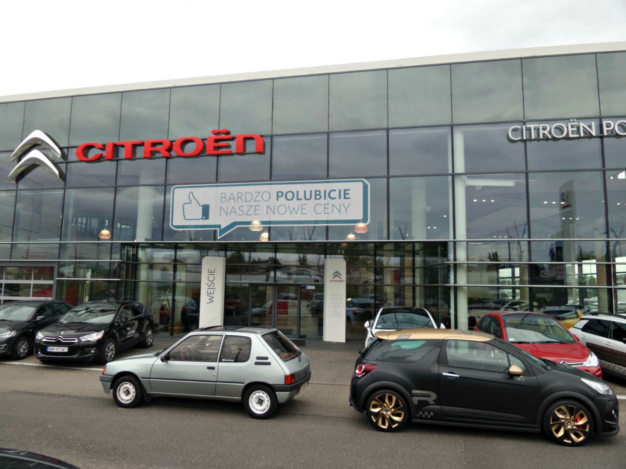

Fajnie wygląda taka 205'tka na parkingu pełnym nowych aut :) To na nią zwraca się największą uwagę i przykuwa wzrok ;)
PrezesBednarz
Posty: 1517
Lokalizacja: waw
Re: 205 Lodołamacz
Post autor: PrezesBednarz »
P.Emilka zawsze z chęcią udostępni parking. :)

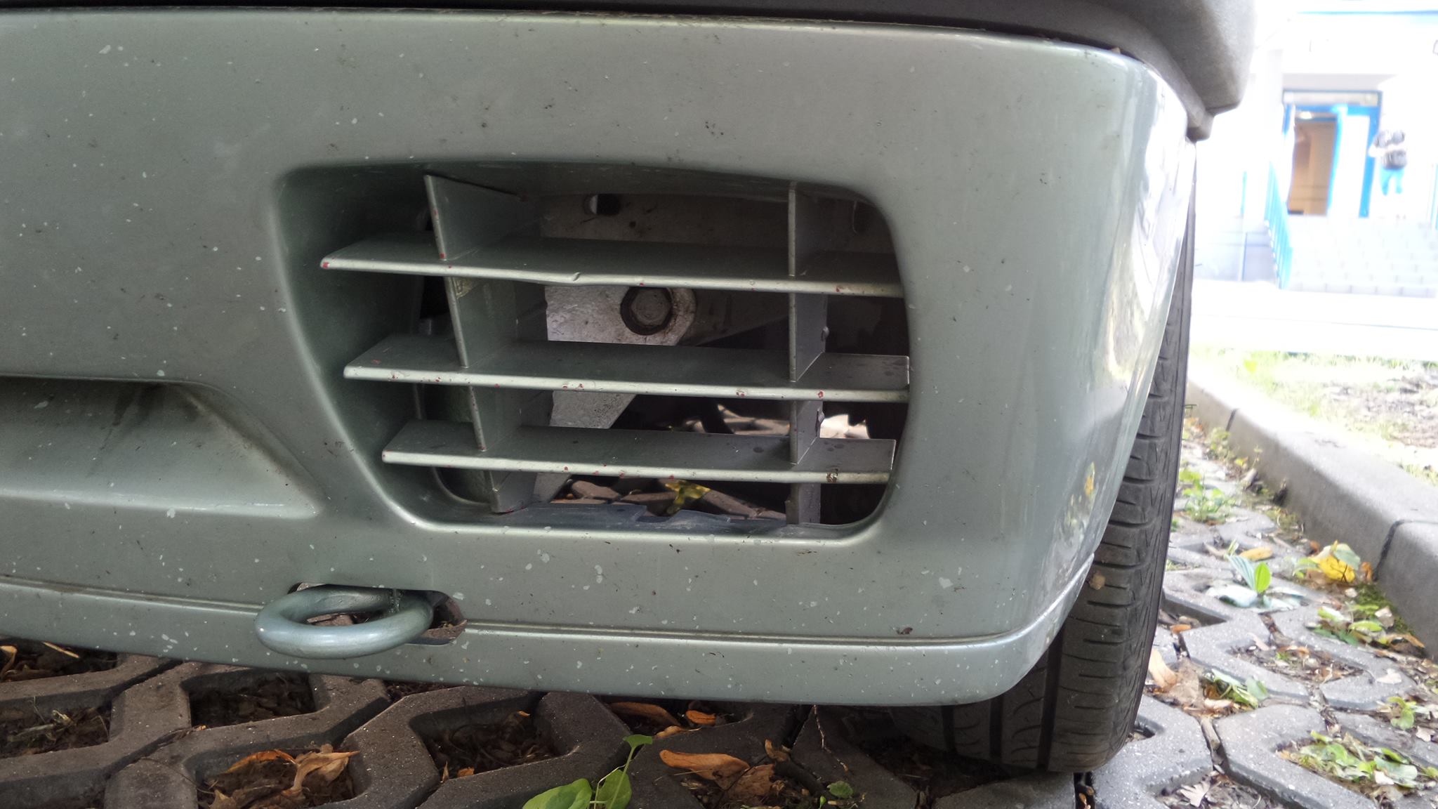

Sympatyczny kolega Manwe z PTS garage przykręcił mi też hak przedni, który dostałem w barterze od Bananowca, a polakierowałem u Józka jeszcze przed wyjazdem do Turcji. Oby nigdy się nie przydał...
Jakby ktoś pytał - tak wygląda dokładka przednia po lakierowaniu i przebyciu dwóch tripów w "dzikich" krajach :lol:
Re: 205 Lodołamacz
Auć! Przydałaby się jakaś folia ochronna na dokładkę.
Re: 205 Lodołamacz
Akurat to jest auto do jeżdżenia i specjalnie mnie to nie martwi. Dokładkę można pomalować albo jeździć z takimi bliznami z pola walki na obczyźnie :)
Na klapie mam rasową purchlę przy uszczelce i też specjalnie nie spieszy mi się do jej usuwania.

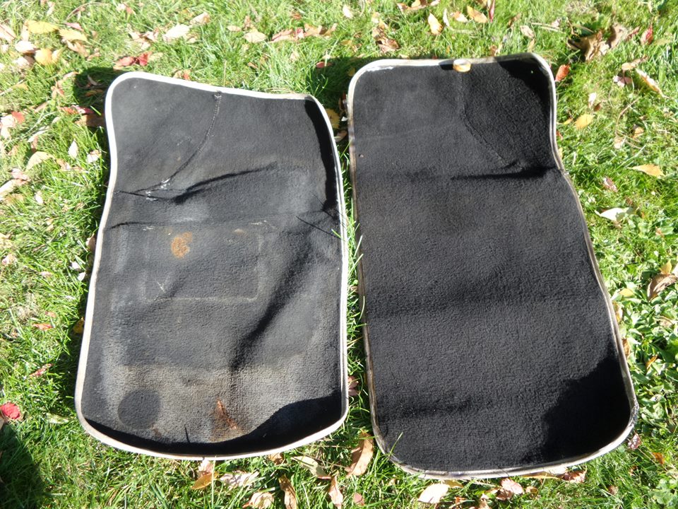

Oprócz tego za wiele się przy aucie nie dzieje, bo mam na głowie sprawy remontowe. W jednej z nielicznych wolnych chwil odnowiłem eksperymentalnie jeden z przednich dywaników z Garrosa, które wykopałem gdzieś z garażowej szafki.
Wyglądał słabo - prawie tak źle, jak ten po lewej. Ale renowacja a'la Ed China dała całkiem niezły efekt :wink:
