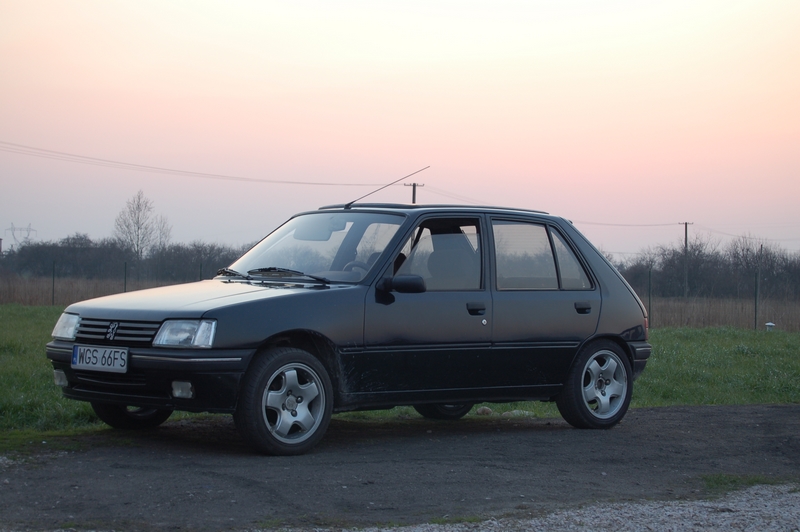

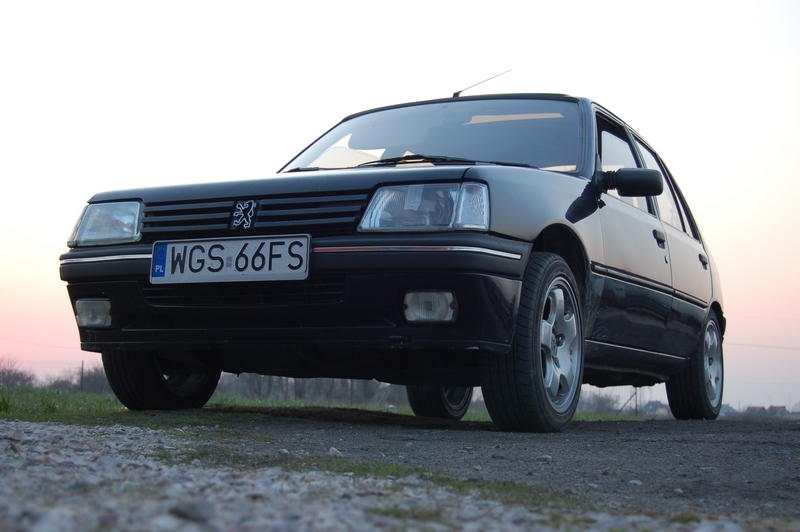

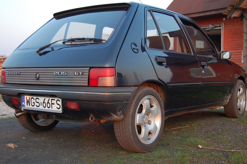

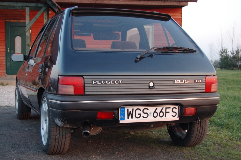

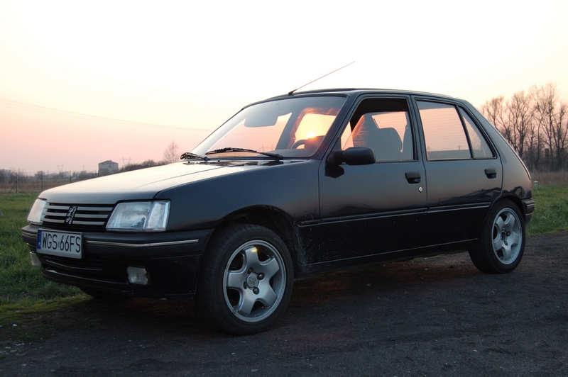

Przyszła wiosna, z nią kolejne nowe fotki...
Wszelkie sugestie, również te negatywne mile widziane... :lol:
