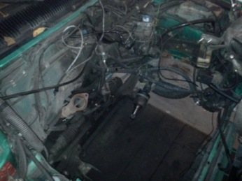

i skrzynia biegów wymieniona :)

Na skrzyni od zx-a była zamontowana inna dźwignia niż w ory Gti. Przy jej przekładaniu wałek lekko wsunął się (przez moją nieuwagę) do wnętrza skrzyni i jak go wyciągnąłem to ustawił się w innym położeniu. Problem w tym, że zanim to zauważyłem miałem już poskładane auto na cacy. Po kupnie skrzyni sprawdziłem załączanie się przełożeń i było Ok a po montażu nima 2 biegów. Trzeba było widzieć moją minę. Ale że skrzynia do sprawdzania "co mogło pójść nie tak" leżała obok auta doszedłem co się stało. Poprawianie tego na skrzyni zamontowanej już w aucie potrafi człowieka nieźle wkurzyć.

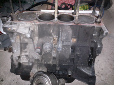

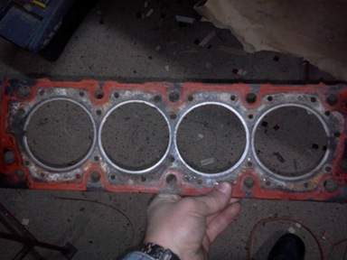

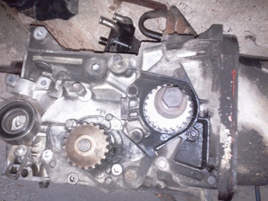

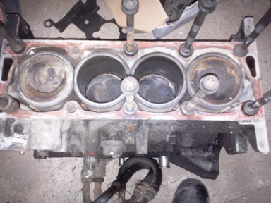

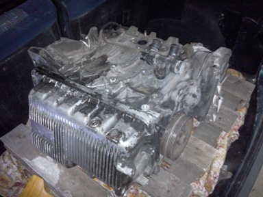

Griffe właśnie przechodzi operacje serca hm wymianę serca. Miała być wymieniona tylko uszczelka pod głowicą i uszczelniacze zaworowe a okazało się, że nie da się dokręcić głowicy. Powód: uszkodzenie 3 gwintów. Heh, ktoś już wcześniej to obszedł zakładając nakrętki od dołu na śruby
GTI znowu jeździ :D
Silnik wyjety z 405-tki. Na zimno cisnienie oleju na biegu jałowym trzyma przeszło 7,5 bara a rozgrzany po dłuższym katowaniu niecałe 4 bary. Stary silnik na zimno miał 6 bar i dobre 1 na ciepło.
Wąż od wlewu oleju został wymieniony bo stary się rozpadał, węże od odmy również poprawione. Instalacja elektryczna też porobiona. Wymieniona osłona na zewnętrznym przegubie, nowe łożysko skf w prawym przednim kole.
DKZ  z 405-tki
DKZ z 405-tki
GTI_Efekt Masy Obrazek

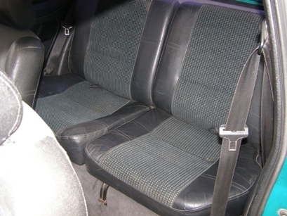

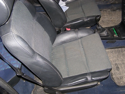

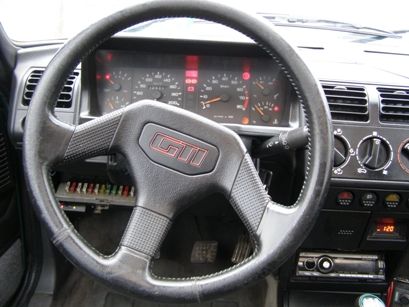

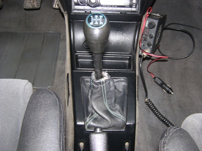

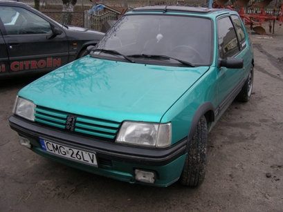

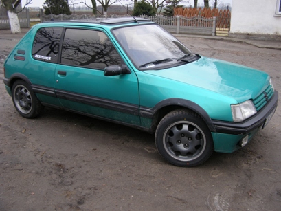

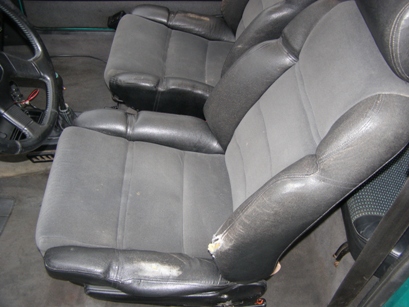

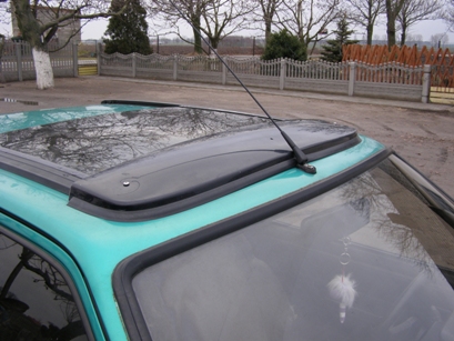

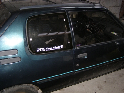

18 grudnia minął rok od kupna GTI. Trudny rok dodam. Pytanie do spostrzegawczych:
co zmieniło się przez ten rok w Griffe???
foteliki w Foreverze
Foreverek...też oklejony

Maska normalna, kiera z Griffe, mieszek zmiany biegów ory, albo udający ory, poza tym nie pamiętam już. Wygląda bosko ;]
krzyska
Posty: 2097
Re: Peugeot 205 GTI Griffe
Post autor: krzyska »
mieszek jest ory
