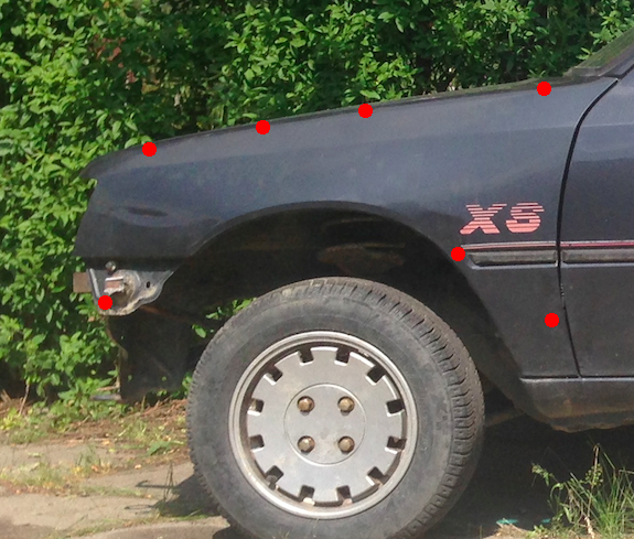

Opalałeś po całości czy tylko z przodu i przy nadkolu? Bo zauważyłem, że od strony drzwi rusza się i nie powinno być akurat w tym miejscu problemu.
Re: 205 XS by Simon
Na niebiesko zaznaczyłem gdzie trzyma.
najlepiej delikatnie podgrzewać z zewnątrz wzdłuż masy i os środka. Przydałby się też ostry elastyczny nóż do podcinania masy.
Trudne to nie jest, ale pracochłonne :(

A pamiętałeś o odkręceniu śruby we wnęce drzwi i śrubie przechodzącej przez karoserię zaraz nad progiem (dostęp do niej masz od wewnątrz auta przy nogach, schowana pod plastikiem osłaniającym bok słupka zawiasów drzwi). Potwierdzam opalarka i ostre giętkie narzędzie do podcinania masy, dużo cierpliwości i powoli się zacznie odklejać :)
simon3
Posty: 1082
Re: 205 XS Leżak by Simon
Post autor: simon3 »
bananowiec pisze:A pamiętałeś o odkręceniu śruby we wnęce drzwi i śrubie przechodzącej przez karoserię zaraz nad progiem (dostęp do niej masz od wewnątrz auta przy nogach, schowana pod plastikiem osłaniającym bok słupka zawiasów drzwi).
Zaznaczyłem kropkami śruby, które odkręciłem. Coś zostało?
Wszystkie :)

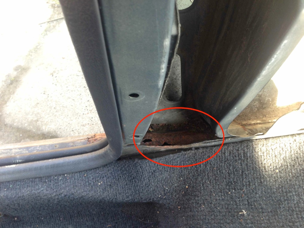

Potrzebuję zaczerpnąć Waszej opinii:
- jest sobie dziura (ta na zdjęciu),
- dziura nie jest jakoś specjalnie duża
- dziura nie wychodzi na wylot - ani na zewnątrz auta ani do środka
Teraz pytanie:
- jak to cholera załatać nie niszcząc zdrowej blachy? 8)7
Dostęp do dziury jest praktycznie żaden.... :/
Help :?:

trzpeniówka/palcówka wywalic wszystko co już sie nie trzyma.
Epoxy Brunox zastosować?
co zostanie... Tektura model wyciac po skórze ->. Dopasować. Blacha gilotyna/szlifierka -> tig i po sprawie :P

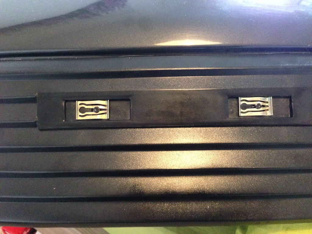

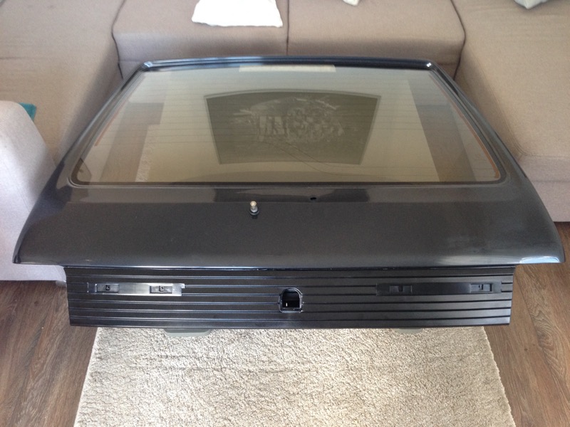

Niedawno zakupiona tylna klapa (moja miała za dużo wgniotek, a trafiła się idealna w tym samym kolorze) doczekała się tylnej blendy - jest nowa, z jakiegoś tam plastiku?! Teraz wygląda ładnie, ciekawe jak będzie się zachowywać na aucie?

Spinki już trzymają blendę :) Mała rzecz a cieszy!

Cieszy cieszy,planujesz je dodatkowo zabezpieczyć?

Zastanawiam się czy nie psiknąć ich cynkiem w spray'u? Tylko pytanie na ile byłoby to skuteczne?
Problemem jest syf zbierający się pod znaczkami i trzymający wodę :( Może lepiej przykleić znaczki jakimś szczelnym mazidłem a nie porowatą taśmą :wink:

Może jakby przykleić je np. klejem do szyb to zdałby to egzamin?
Klej do szyb raczej słabo się będzie trzymał, testowałem na plastikach. Masa klejąco-uszczelniająca może być lepszym wyjściem, albo od biedy może jakiś silikon sanitarny :wink:
