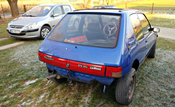

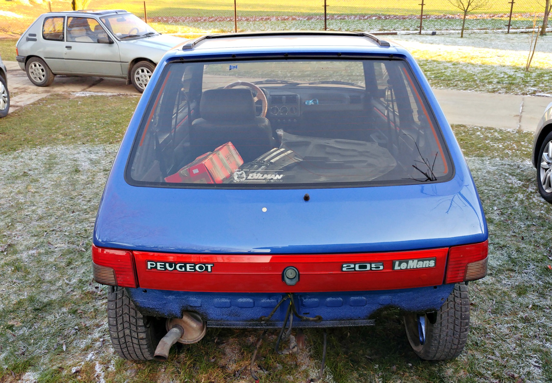

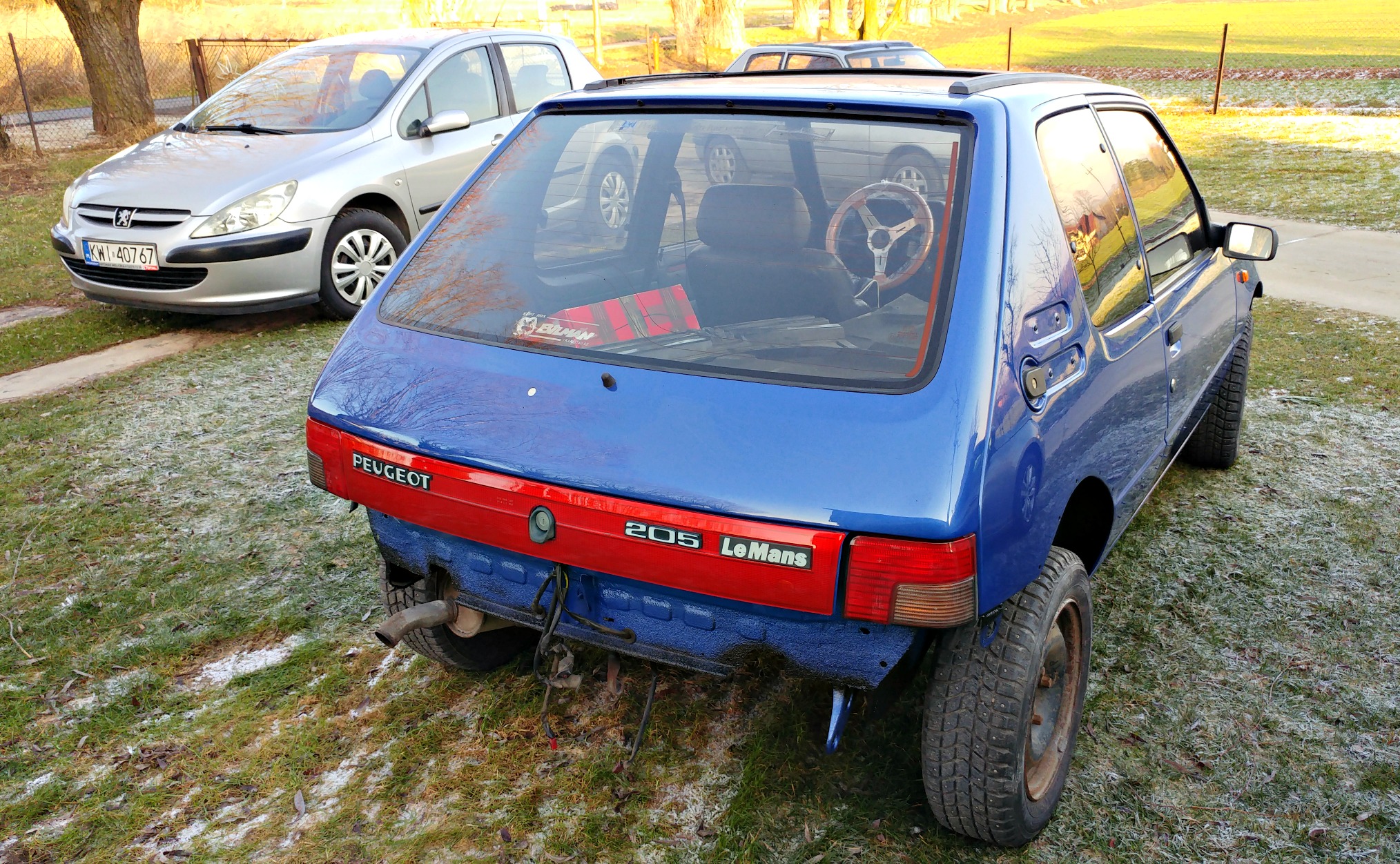

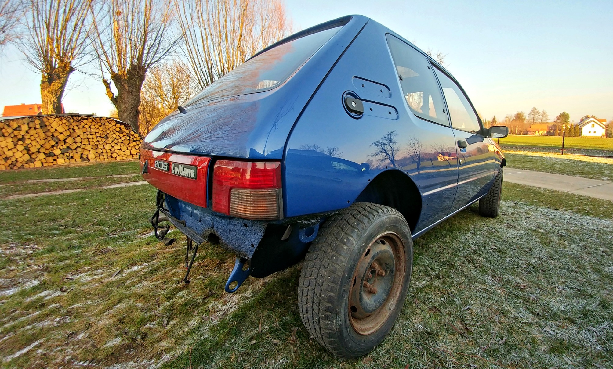

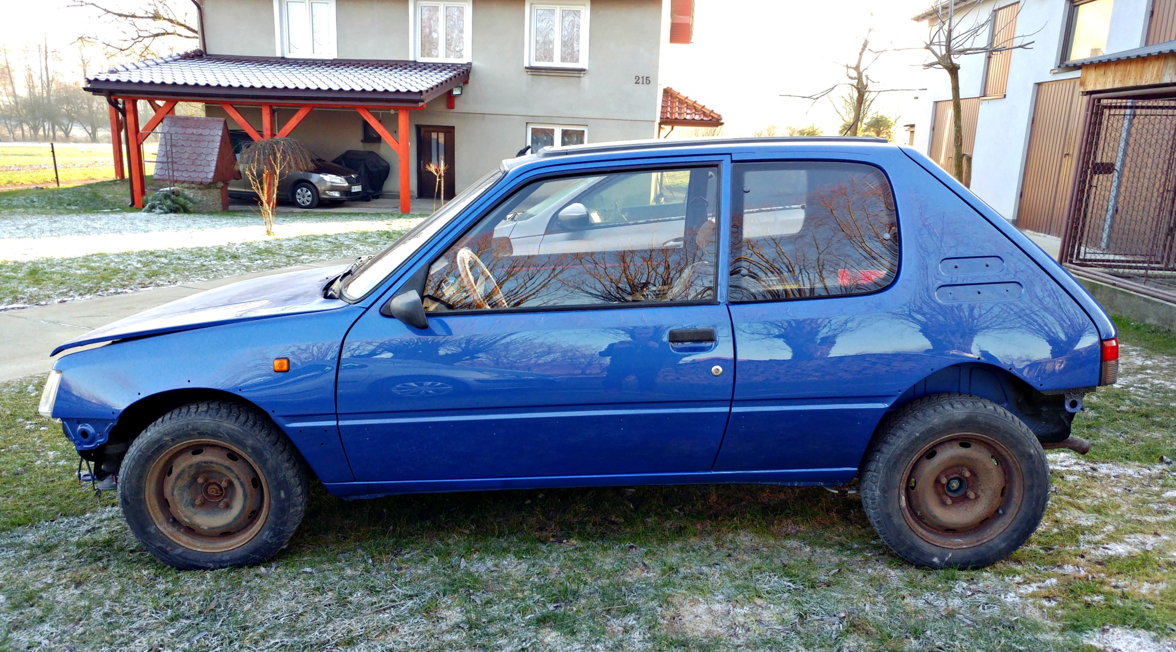

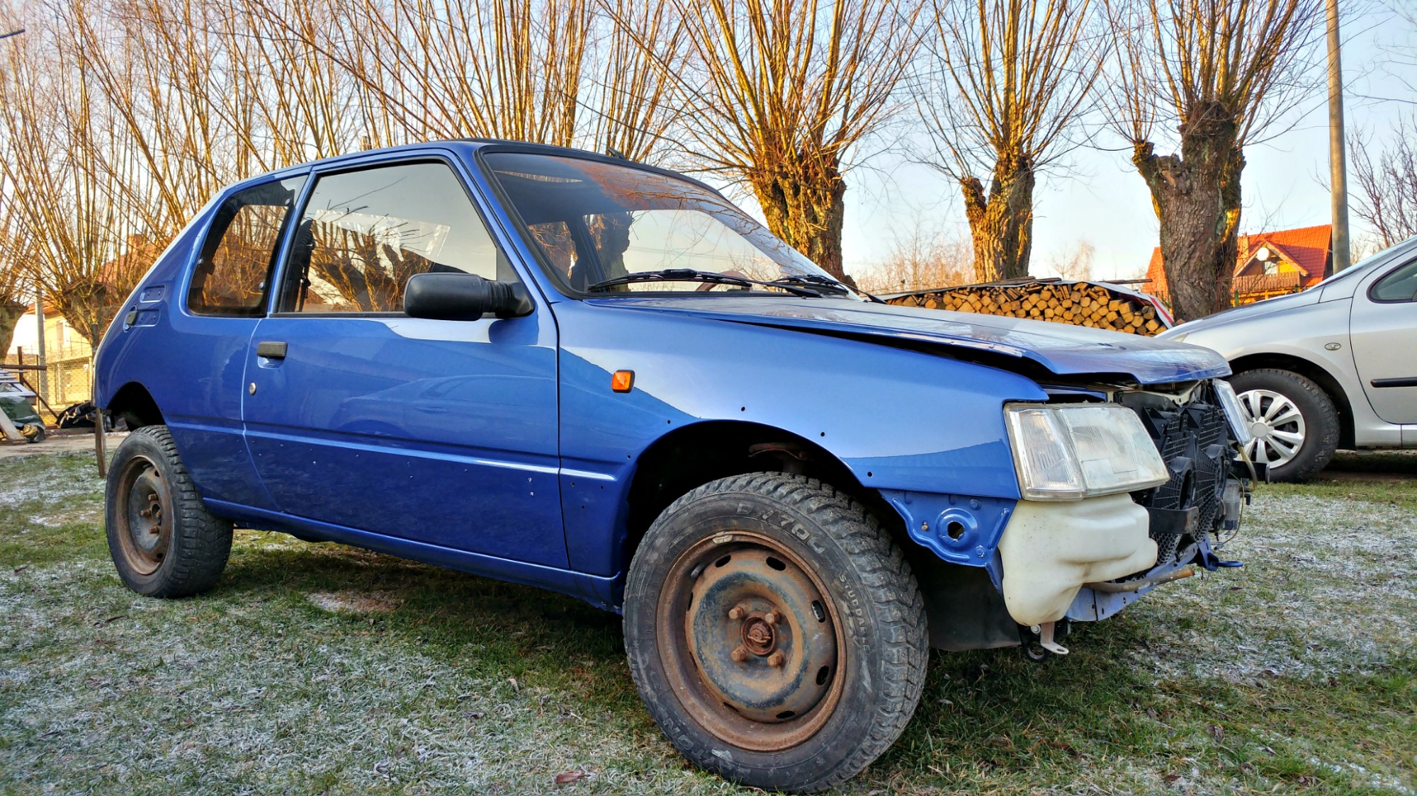

Prace idą do przodu. Od ostatniego tygodnia dokonał się spory postęp w składaniu staruszki do kupy.
Harriet ma już wszystkie szyby, złożony jest też szyberdach -uszczelka pompuje się i opada. Można odetchnąć z ulgą :)
Klapa i drzwi mają znów zamki. Są po regulacji, zamykają się jak w nowym aucie. Na tył wróciła blenda po polerce i emblematy.
Część oświetlenia też już zamontowana. Nowe kierunki narożne i te w błotnikach. Z tyłu najlepsze lampy Valeo jakie miałem w zbiorach.
Wnętrze to trochę graciarnia, ale boczki drzwi są na miejscu, nie brakuje żadnego z kołków ani zaczepów. Podmieniłem centralkę zamka i choć "oko Saurona" wpadło do środka, bo wypięło się z zaczepów, to centralny na pilota działa!
Zrobiona została konserwacja profili zamkniętych. Trochę tego wypływa z zakamarków, ale wolę to, niż czającą się tam rdzę.
Niestety nie udało się założyć zderzaków, bo po pierwsze - słabo wyszło pryśnięcie ich ze spreja strukturą, a po drugie - brakuje kilku elementów montażowych, żeby spasować to jak przewiduje producent.
Pomimo lekkiego mrozu, staruszka odpaliła dzielnie od pierwszego zakręcenia rozrusznikiem. Znów pracuje na cztery gary, postój w ciepłej poczekalni jej posłużył, choć gdzieś tam w wydechu słychać jakieś przedmuchy.
Wczoraj odwiozłem jeszcze grill do lakiernika, bo zawieruszył się w pudłach i trochę teraz odstaje poziomem od reszty auta 8)
Kolejny etap to prace serwisowe. Trzeba zmienić rozrząd, uszczelnić układ wydechowy, przejrzeć hamulce, poskręcać porządnie belkę, zalać nową oliwę i zafundować nowe filtry. Może przydadzą się też świeże świece.
A póki co kilka fotek z mroźnego, grudniowego popołudnia gdzieś pod Krakowem.

Spoko ze to auto stoi na tak oblesnych felgach. Bedzie jeszcze kilka momentow, gdy bedzie mozna powiedziec "wow":)
Co do "gdzies pod Krakowem" to patrzac na wielickie rejestracje drugiego pezota oraz numer 215 na chaupie w tle, myslalem ze prosto odgadne to, gdzie to auto stoi. Niestety nie udalo mi sie:( Google podpowiada kilka typow ale street view jest w tych okolicach na tyle stare ze nie mozna na nim polegac w takich dochodzeniach:) Tzn nie liczylem ze na street view zobacze twoje auto;) ale chociaz jakas w miare aktualna okolice. Np ze stosem drewna na opal.

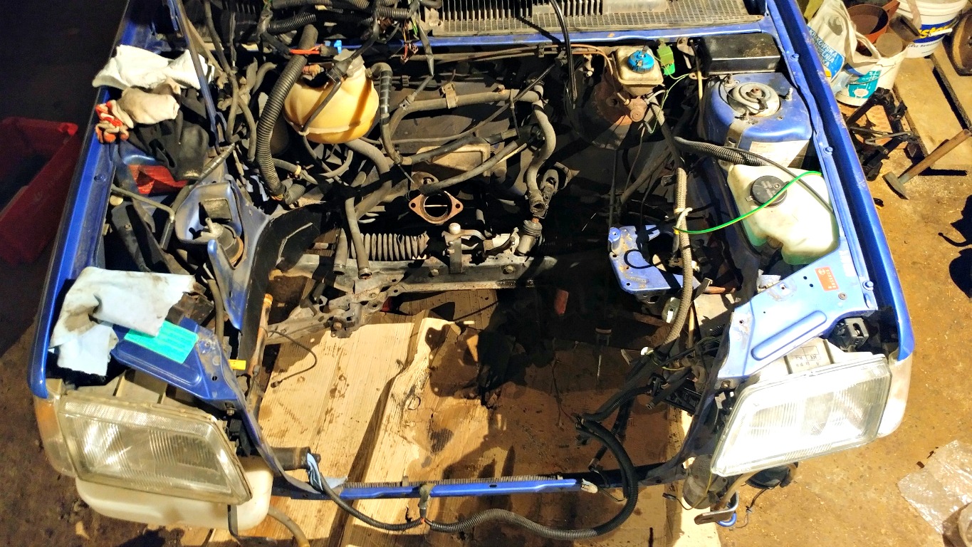

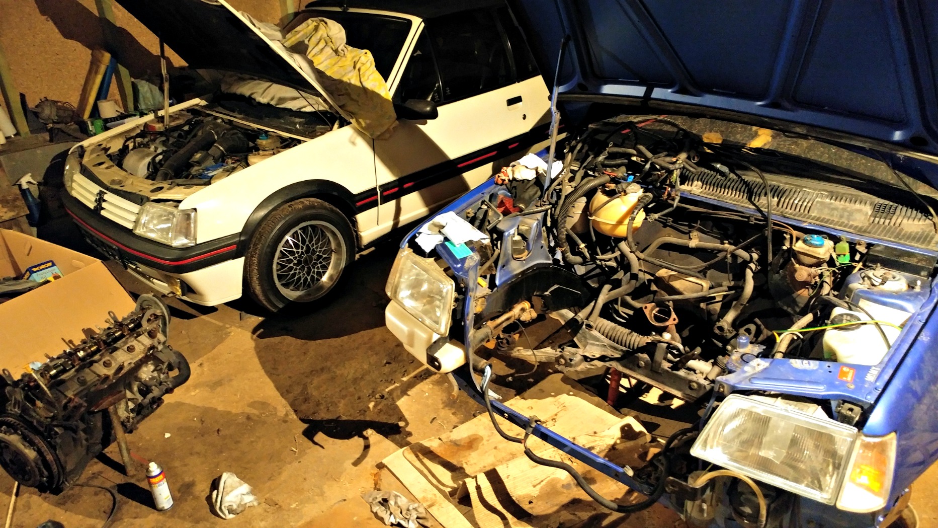

Do zachwytów Harriet jeszcze daleka droga, choć od zimy auto już stoi u mnie.
Trochę je w międzyczasie z Józkiem i Filipczakiem zepsuliśmy, trochę zaczęliśmy naprawiać. Jeśli już pojawiało się słowo "wow", to raczej nie w oczekiwanym kontekście.
No, ale dość narzekania. Dobre wieści są takie, że projekt został potraktowany kompleksowo i holistycznie. Także do listy inwestycji obok poprawek blacharskich, konserwacji podwozia i nowego lakieru (plus nowa szyba przednia, poprawki tapicerskie, nowe oświetlenie et cetera, et cetera) dopiszę wkrótce sporo dodatkowych pozycji.
Jak widzicie na zdjęciach, z komory wyleciał silnik. Wraca wkrótce z nowymi tulejami, pierścieniami i panewkami. I po obróbce głowicy.
Kupiłem już rozrząd, wleci nowe sprzęgło. Prawdopodobnie też nowe wahacze i jeśli trzeba to amortyzatory.
Do wymiany kwalifikuje się kilka rur i węży. Do odnowienia serwo, raczej kupię też mocniejszą pompę hamulcową. Tej nie będę już skrobał z rdzy.

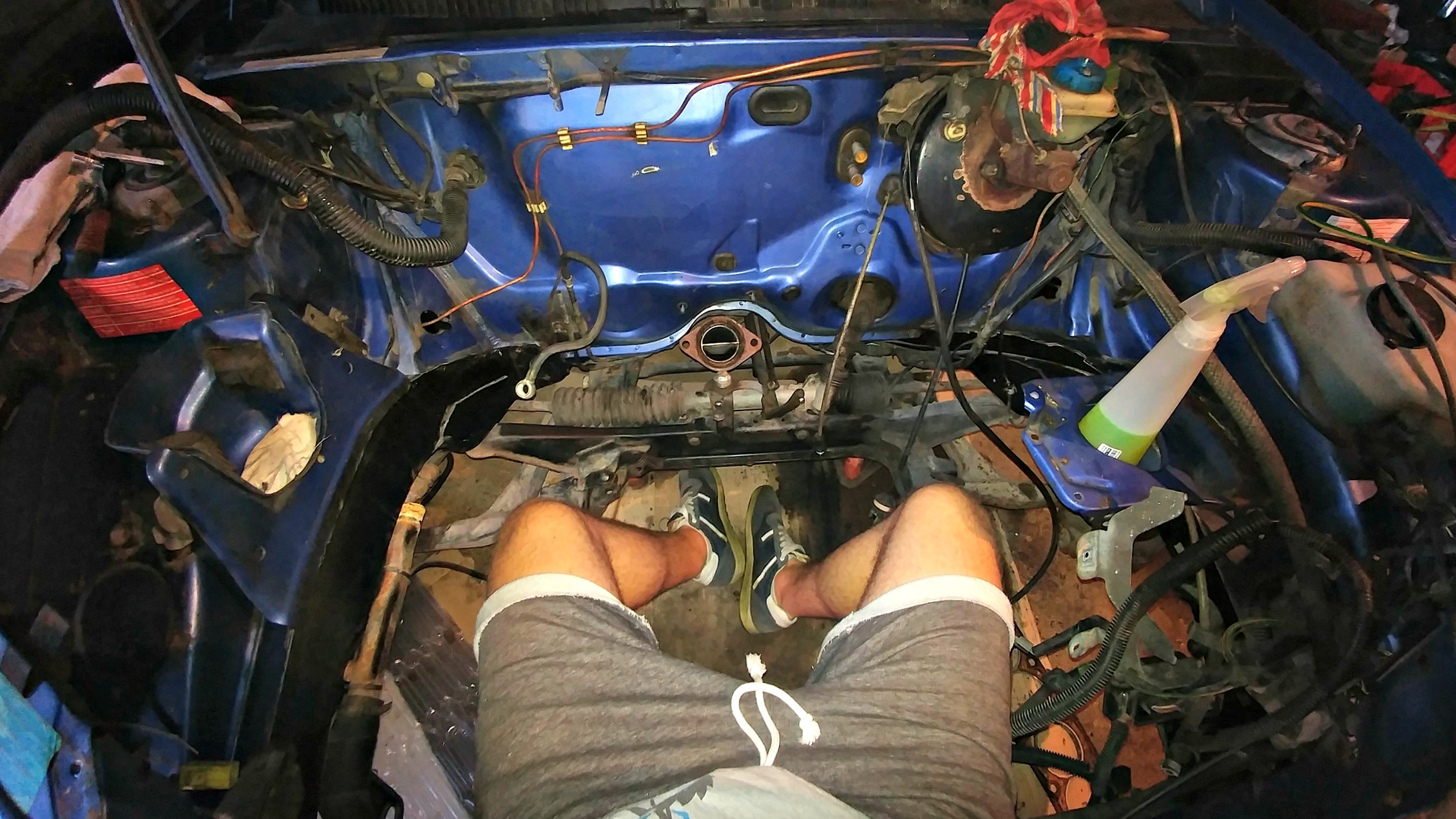

Ostatnio zabrałem się za detailing komory silnikowej, która wyglądała jak siedem nieszczęść. Jako, że w garażu nie bardzo mogłem użyć myjki ciśnieniowej, trzeba było mordować się z tym centymetr po centymetrze. Pędzelek, szmatka, pędzelek, szmatka i tak dalej.
Na szczęście wpadł Filipczak i wspomógł dobrym słowem, drugą parą rąk i fajnym APC, które nie poległo w wojnie ze smarami i nagarami nagromadzonymi tam przez 26 lat. Przydał się też odkurzacz, bo w zakamarkach nagromadziło się sporo piasku (szwedzkie drogi zimą, plus piaskowanie podłużnic).
Robota okazała się bardzo wdzięczna, a pod koniec dnia oczom ukazał się kojący widok czyściutkiej komory i bardzo ładnego lakieru. Teraz bez wyrzutów sumienia można w miejsce woła roboczego wpakować tam z powrotem 122 koniki 8)
Przez 10 lat zabaw z dwieściepiątkami przerobiłem ich już jedenaście, ale w takie zakamarki jak u Harriet, to żadnej nie zaglądałem. Wygląda na to, że poznamy się bardzo dobrze, zanim zaliczymy pierwszą wspólną podróż.
