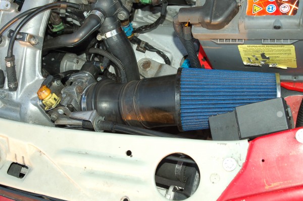

Wczoraj zamontowałem filterek odmy Simota...najważniejsze, ze niebieski - jak filtr powietrza 8)7

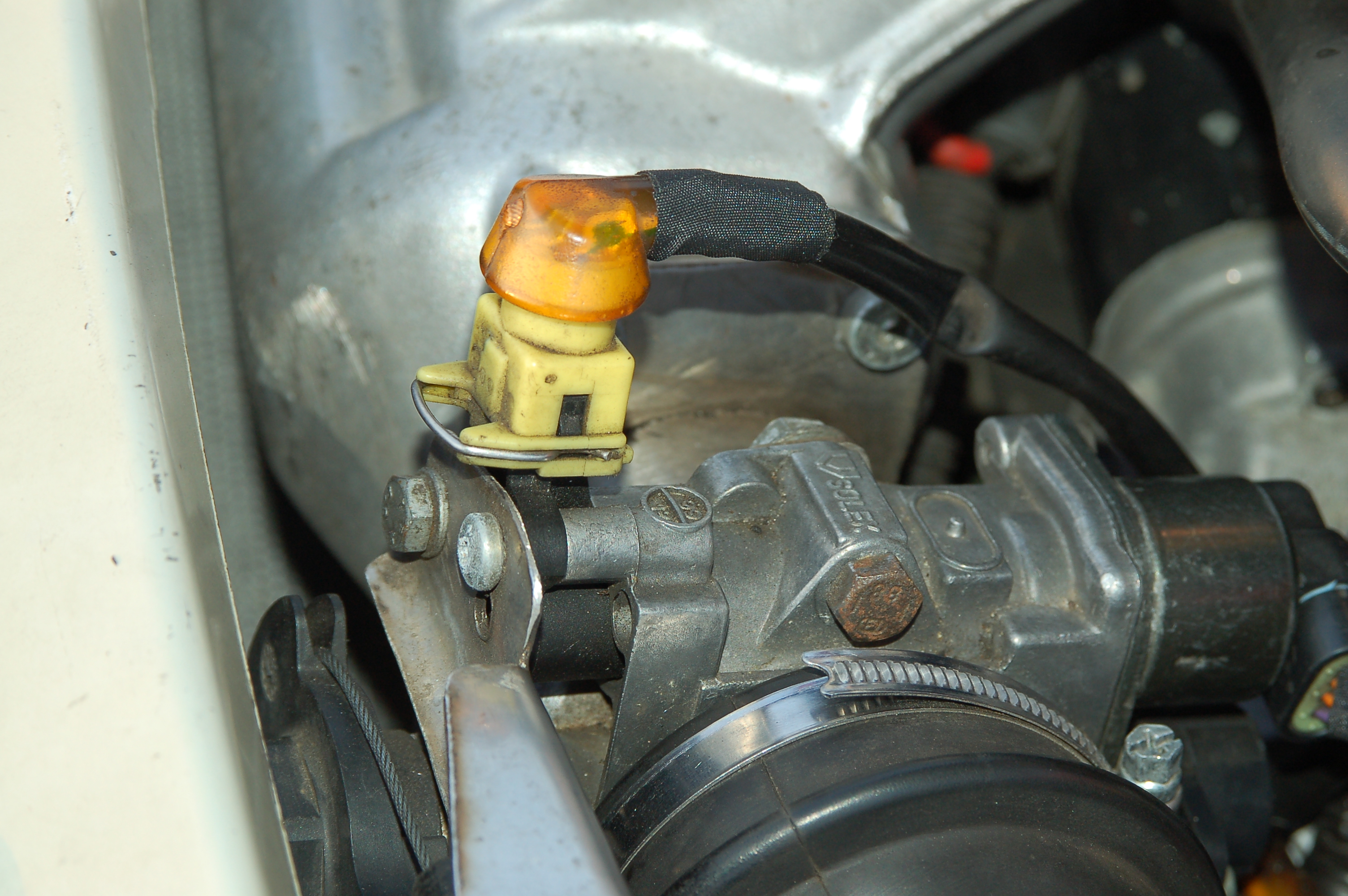

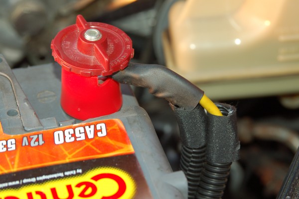

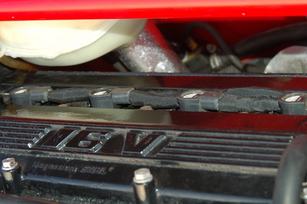

W weekend porobiłem sobie kilka drobiazgów. Udało mi się dostać parcianą taśmę izolacyjną którą pookręcałem końce peszli ( tak jak to być powinno już dawno zrobione ). Możecie się śmiać, ale lubię zwracać uwagę takie drobiazgi ...

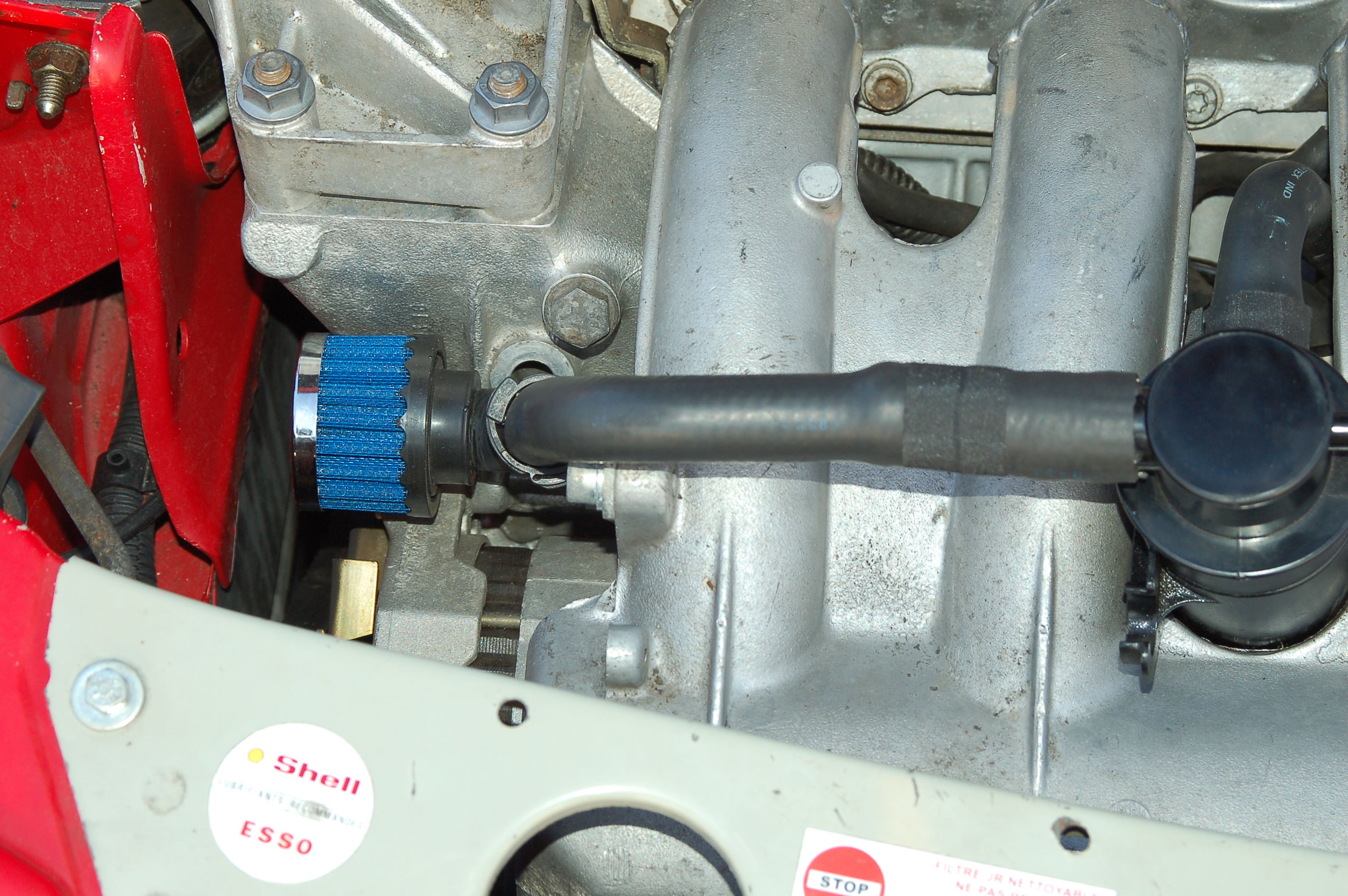

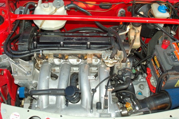

Załączam również foto odmy z filterkiem o którym wcześniej pisałem.
Tymczasowo porobiłem osłony termiczne na kolektor wydechowy i rurę układu chłodzenia która idzie od zbiorniczka na tył silnika .
