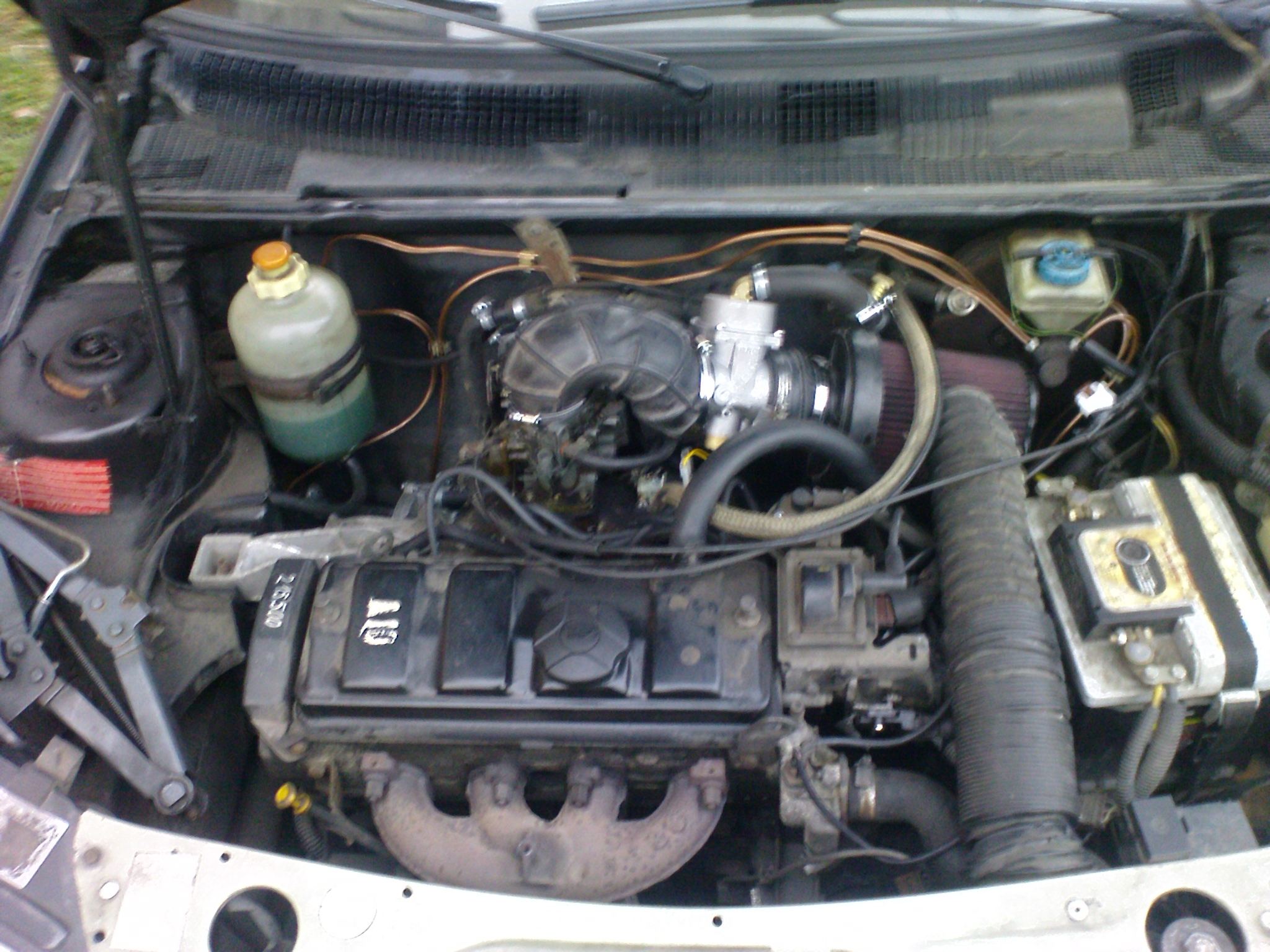

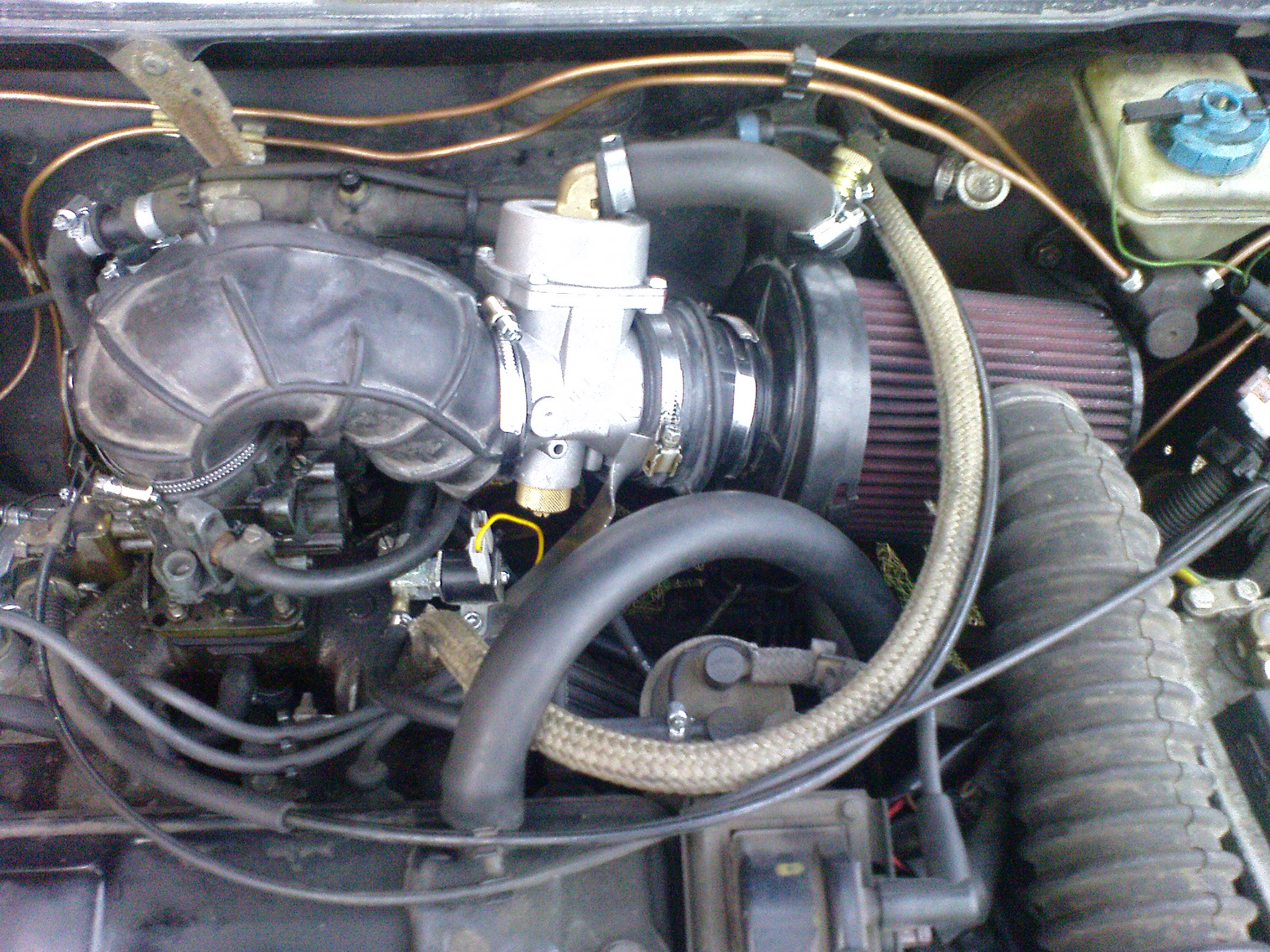

Tak to teraz wygląda u mnie pod maską. Przetrząsłem całe allegro w poszukiwaniu odpowiednio wyprofilowanej rury z właściwą średnicą, aż udało się trafić na rurę dolotu z Escorta 1.8TD
Rura zimnego powietrza także pochodzi z Escorta.
Re: Z XS'a do XS'a :)
Świetnie, że jesteś zadowolony
Mnie Blos nie zadowalał w TU3M
Być może to wina słabego stanu silnika, albo monowtrysku, który jednak ma mniejszy przepływ niż dwugardzielowy gaźnik.
Widzę, że zostawiłeś śrubkę regulacyjną na dolocie gazu. Teoretycznie nie powinno jej tam być, ale z doświadczenia podpowiem, że w 1.4 może pomóc.
Wykręć ją praktycznie na maxa i dokręcaj stopniowo do momentu aż poczujesz spadek mocy na wysokich obrotach. Niestety standardowa dysza w Blosie jest za duża jak dla 1.4 i na wysokich obrotach potrafi mocno przelewać.
Ja mam wrażenie, że na wysokich obrotach wręcz daje za mało gazu, ponieważ nie da się na postoju otworzyć drugiej gardzieli w gaźniku bez przekręcenia silnika - druga otwiera się dopiero przy jakiś 80% otwarcia pierwszej; dawka gazu dopasowana jest do pracy na jednej gardzieli. I stąd gdy daję w podłogę czuję, że jeszcze czegoś mu brakuje
Inaczej na benzynce - otwarcie drugiej gardzieli jest równoznaczne z podaniem dodatkowej dawki paliwa i mamy rakietę
Nie chcę jednak regulować go na gazie pod otwarcie obu gardzieli, bo wtedy z pewnością byłby zalany przez większość czasu
