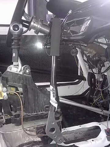

weekendowy pomysl na reczny

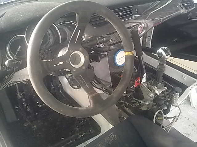

wolna sobota
troszke czasu bylo
troszke czasu bylo

co to za kuwety ?

Jak dla mnie to ręczny schowany tak daleko za lewarkiem będzie ciężki do obsługi. Nie za krótkie ramię ??

kuwety uniwersalne (marek ropczyce) dzwignia ma ponad 50 cm i jest zaraz kolo piatki
