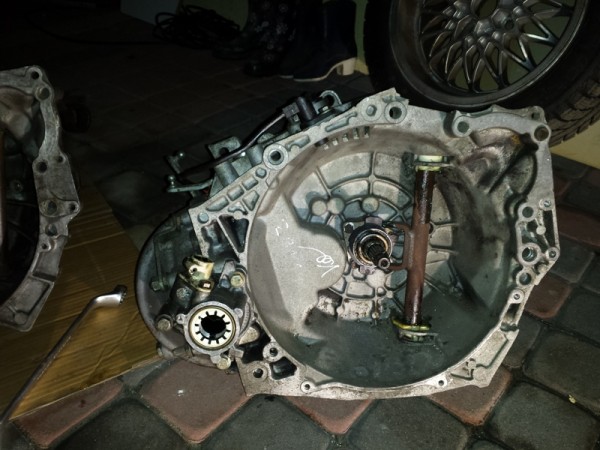

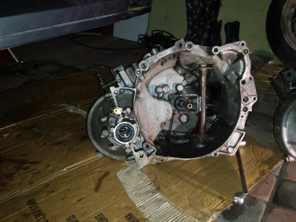

				Do auta wpadła dosyć długa skrzynia z BX TD o oznaczeniu 2BN49, taka sama jak w 405 GR1.9 , minusem jest wsteczny do przodu, plusem stan  .
Skrzynia to BE3, bez blokady wstecznego w skrzyni.
Potrzeba czasu by sprawdzić jak będzie się spisywała podczas jazdy, 3 bieg jest wyczuwalnie dłuższy niż w Cti, pewnie mniej niż w GTi.
Do tej pory bez piatego biegu nie było sensu podejmowania rywalizacji na drodze, teraz piątka będzie służyła jedynie w trasy.
Ocenię niebawem czy długa skrzynia w połączeniu z silnikiem z dużym momentem zaczynającym się nisko na skali obrotomierza ma sens.

				Sens większy niż krótka skrzynia.
Ewentualnie wydłużona 5tka.

				Skrzynia spisuje się przyzwoicie, wsteczny do przodu praktycznie nie przeszkadza.
Drugi bieg mógłby być delikatnie dłuższy lub trzeci krótszy ale też po pewnym czasie nauczyłem się z tym jeździć.
