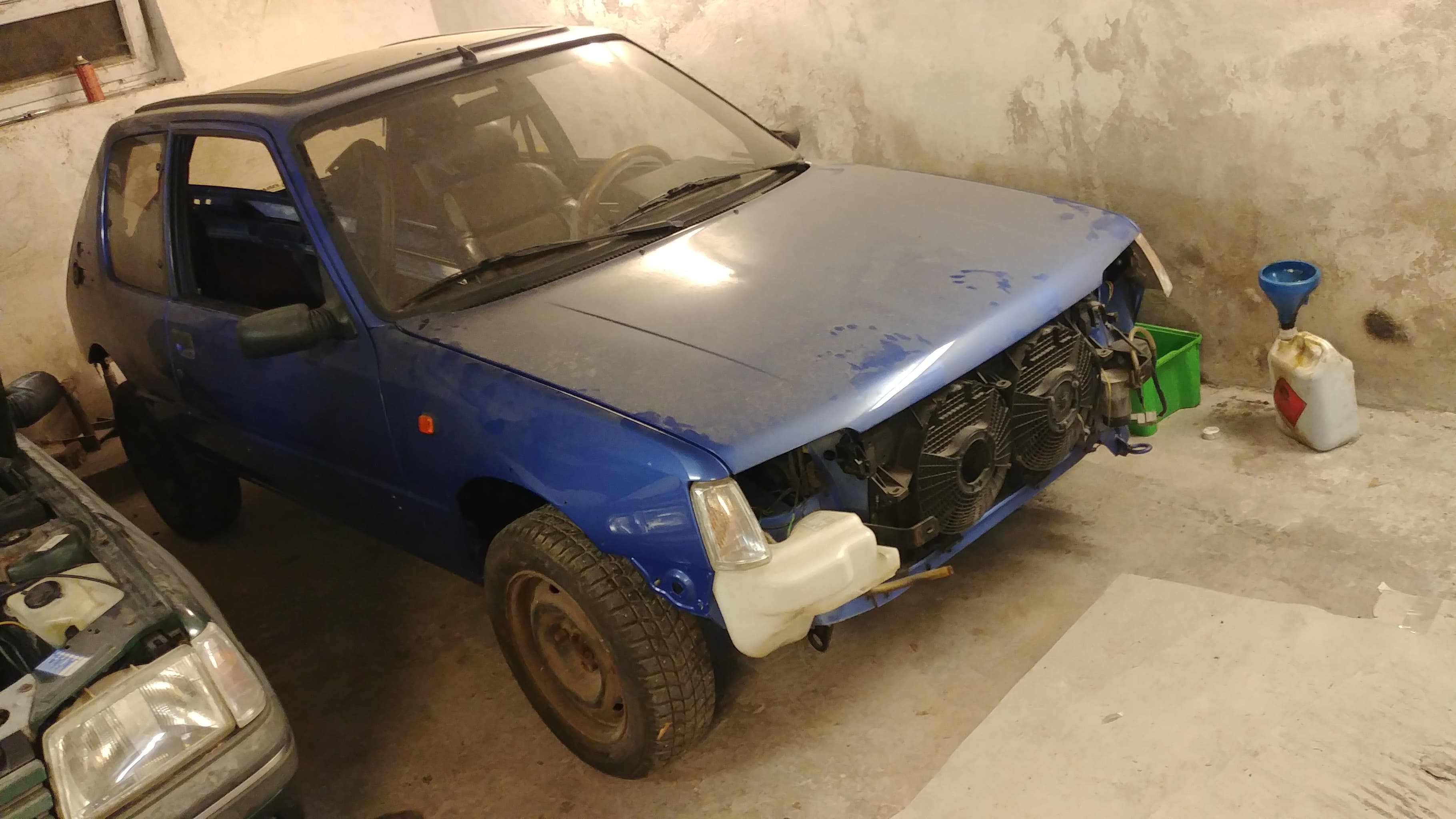

Kontynuując monolog, uzupełniam wątek o bieżące zdjęcia z prac, zanim gdzieś mi zaginą...

Żeby nie było tak kolorowo, to patrzcie czym strzelał z d**y LeMans

Na szczęście pożar ugaszony...
Gdy misja wydaje się niemożliwa, a życie zamiast jednego Bosala do GTI podsuwa ci trzy...
Oprócz tego trwa wygłuszanie kabiny. Trzeba składać powoli wnętrze do kupy...

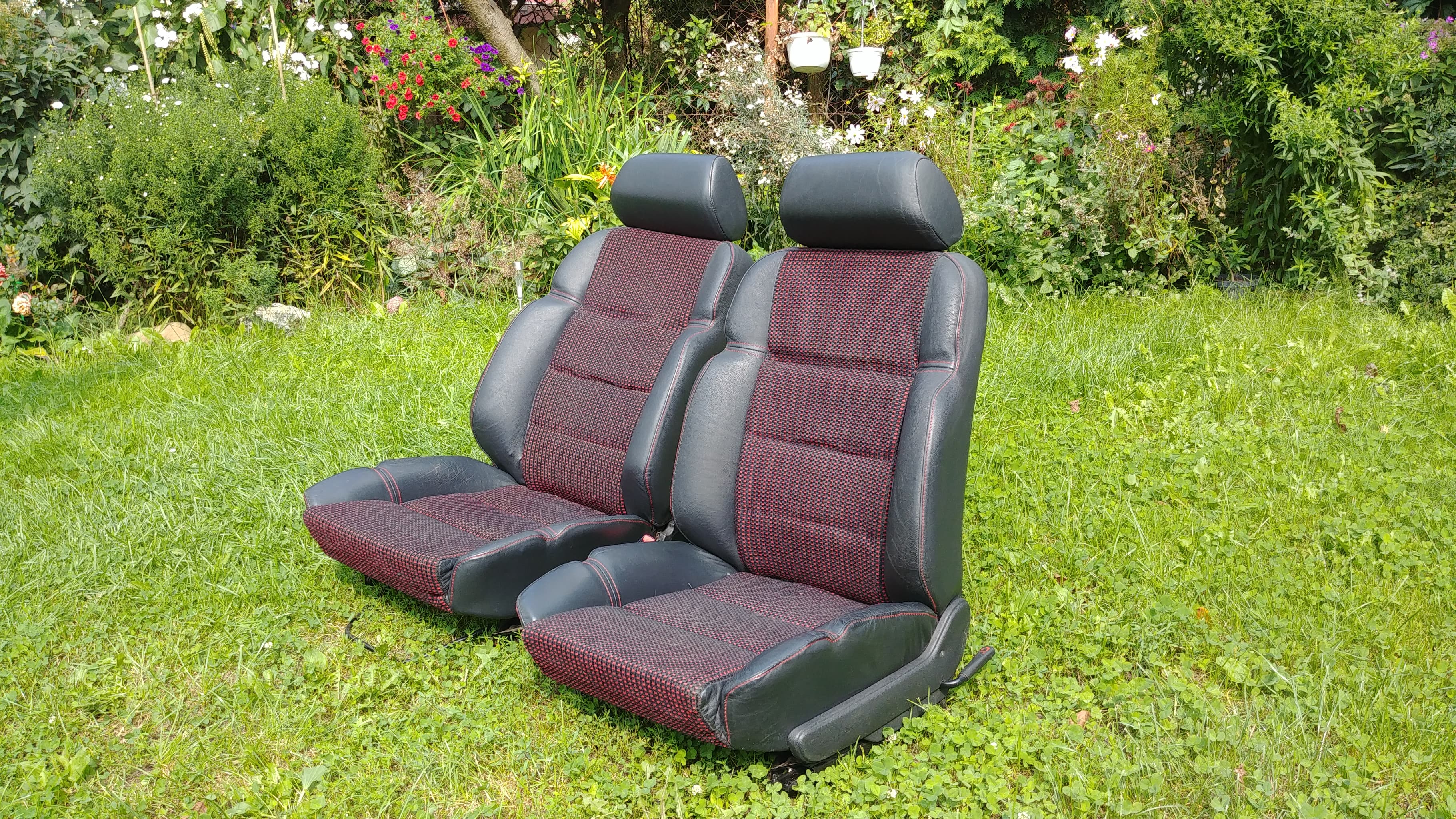

Po dwóch latach wygrzebałem w końcu fotele
