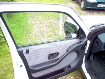

Witam - kiedyś oglądałem 405 z naszego klubu - niestety nie trafiła do mnie teraz żałuję (igiełka była a z jasnej tapicerki można było jeść)
i zobaczyłem że w 405 SRI są te guziki podświetlane tzn świecą się strzałki które są z jakiegoś przepuszczającego plastiku zrobione - na wygląd tak samo wyglądają - a gość z używanych części twierdzi na stoprocent pasują mają tylko o jedną blaszkę od spodu więcej (do podpięcia podświetlenia) - tak więc poluje na nie i zdam relację czy są takie same - wyglądają bajernie

ObrazekObrazekObrazek
sprzedany :(

wygląda świetnie - tak myślałem że ktoś już na to wpadł -ale jak to zdjęcie przeoczyłem na Twojej stronie :)
jak podłączyleś "prund" do tego?
Posty: 4918
w sumie nie trzeba podlaczac, bo on juz tam jest 2(-),3(+), 4(-) pin :D
12v na zaplonie, wielkiej krzywdy nie bedzie jesli beda swiecic sie caly czas 8)

jak moralez mowi, zakladasz guziki i swieca. na zaplonie. ja ich od 405 nie mialem tylko z 205, ale prawdopodobnie po prostu wczesniej ktos od 405 sobie wsadzil =]
sprzedany :(
