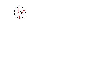

- chodzi o rozmiar gwintu i 'oczyszczalnosc cieplna' temp. w jakiej powinna pracowac swieca, zeby oczyszczac sie z nagaru
-jasne ze tak -jedna swieca nie musi byc dedykowana tylko do jednego modelu (analogicznie jak 'kwadrat zawsze jest prostokatem, ale prostokat nie musi byc kwadratem)
-teoretycznie najlepsza jest elektroda promienista, bo iskra strzela w optymalna mieszanke.
-platyna niby ma lepsze wlasciwosci, ale nie wiem, czy odbija se to jakos na pracy silnika

W normalnej swiecy iskra strzela w 1 punkt
W promienistej wybiera sobie tor, w ktorym opor gazu jest najmniejszy, a tak sie sklada, ze najlepiej przewodzi mieszanka, ktora najlatwiej sie zapala :)
to czerwone to iskra 8)7 (widok 'z gory' na swiece)
