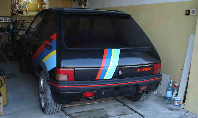

SAMOCHOD:
Peugeot 205 1.9 GTi z 1991 roku. Przebieg 215kkm.

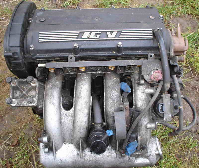

SILNIK:

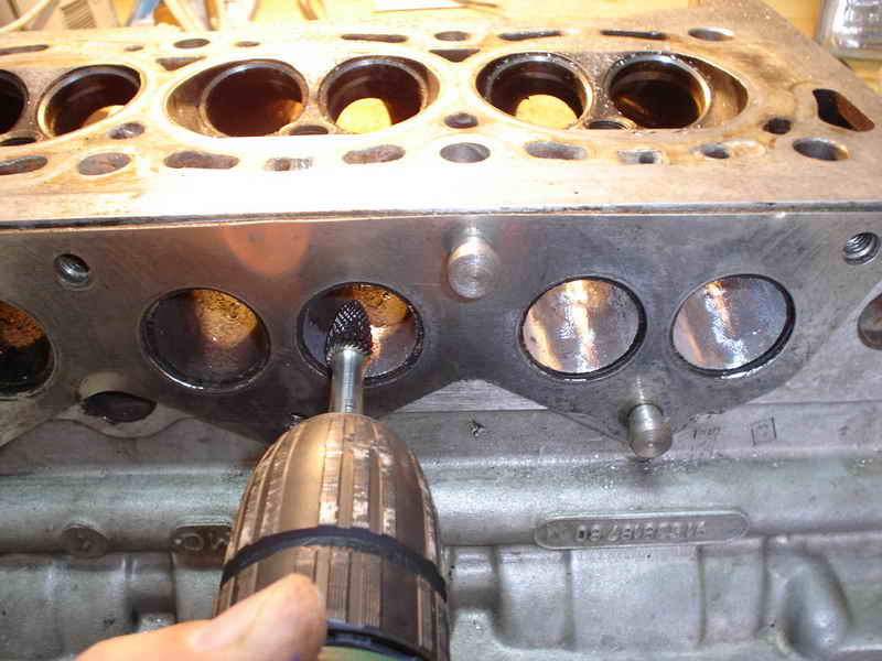

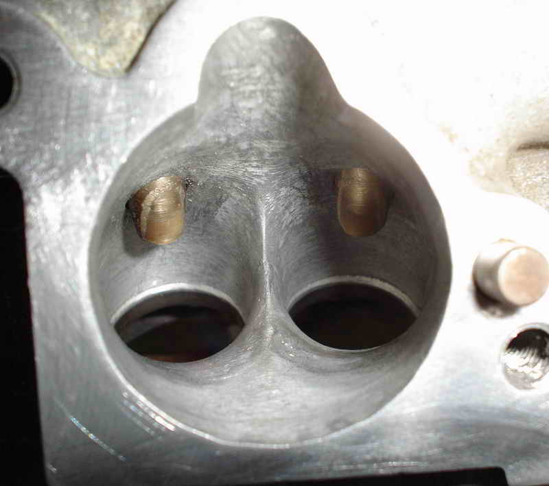

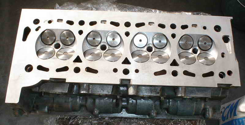

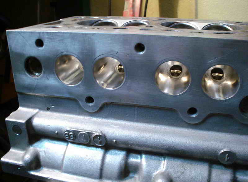

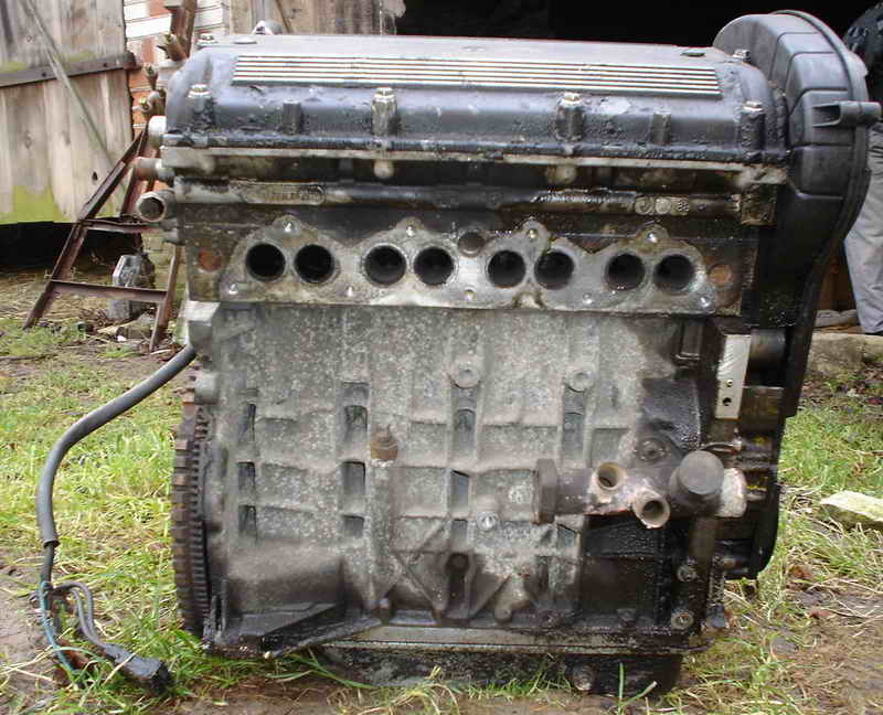

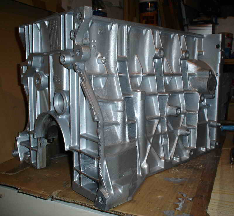

XU9J4 z BX 19 GTi 16Valve rozlozony na czesci pierwsze! Wyczyszczony i pomalowany. Glowica - splanowana 1mm. Porting, polerka, obrabiane zawory i gniazda na 3katy.Spasowane i obrobione kolektory.Kolo odchudzone 1kg. Wszystko wywazone dynamicznie. Elektronika przerobiona z kompem od j4 i mocnym chipem.

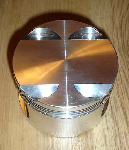

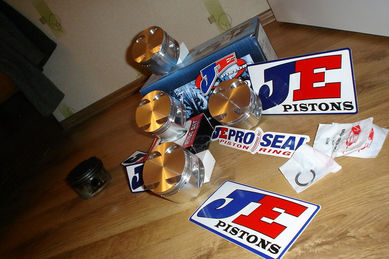

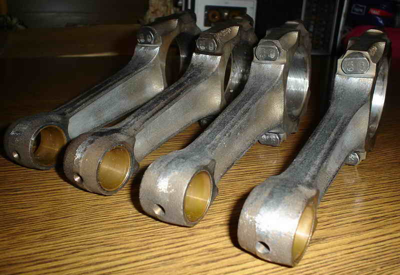

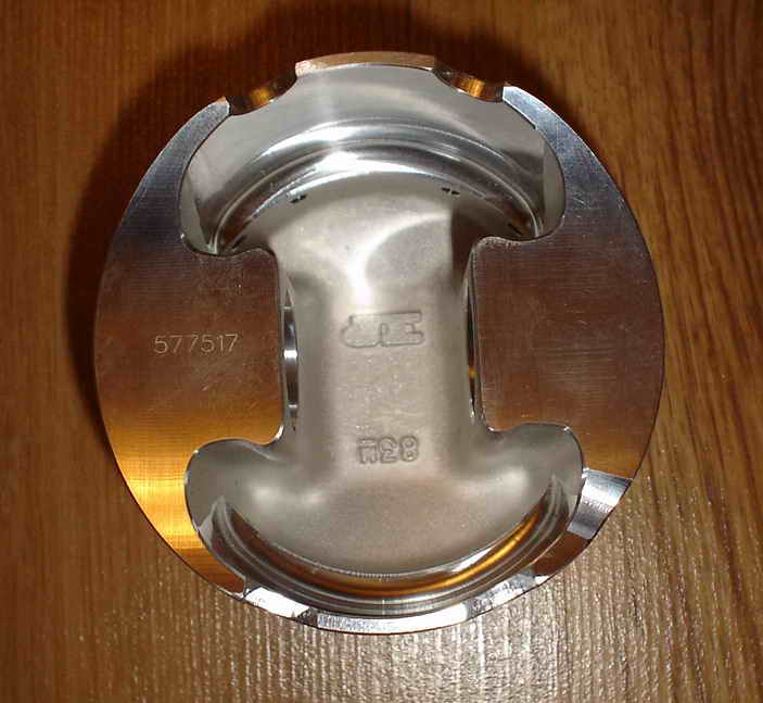

Kute tloki doprezajace (11,0:1) JE o srednicy 83,5mm, cylindry po szlifie i honowaniu. Korby wywazone. Nowiutki komplet sprzegla VALEO. Rozrusznik i alternator po regeneracji. Swiece NGK. Przewody MAGNECOR Competition KV85. Nowy aparat zaplonowy. Przerobiona miska olejowa z grodzia. Filtr odmy olejowej. Kolo walka rozrzadu zaw. ssacych od D6C. Wielki stozek OMP
W tej chwili czekam juz tylko na kute tloki (ponad 2 tyg spoznienia) i bedzie mozna skladac silnik na nowych czesciach!
WYDECH:

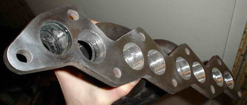

Przerobiony kolektor wydechowy, aby zmiescil sie w przedziale, brak kata, reszta z GTi spasowana zeby to mialo rece i nogi na podzespolach BOSAL.

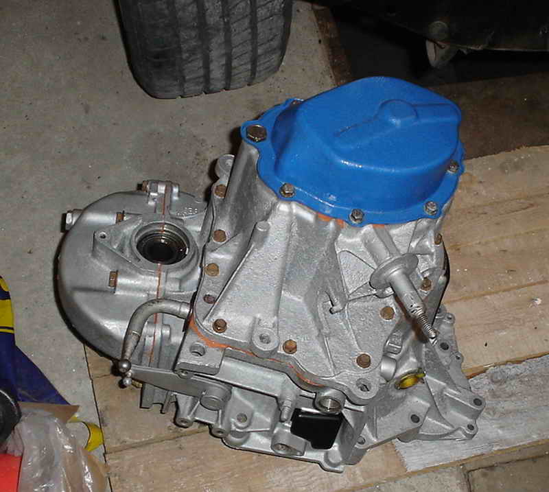

SKRZYNIA:
Skrzynia z 1.9GTi + przelozenie glowne 4.187 oraz 5tka 0.757 (z BX 1.6 gaznik)

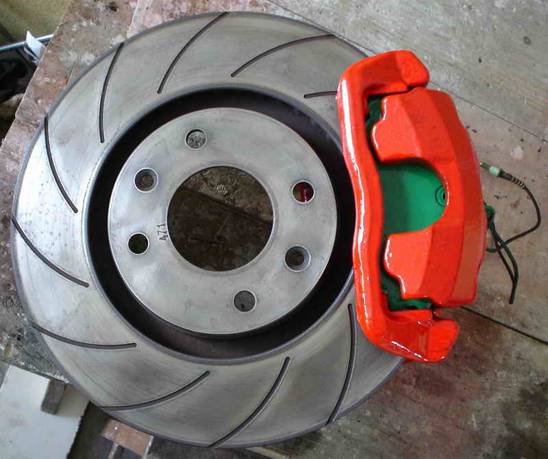

Na razie dobra seria + sprezyny SPAX -25mm, obnizony na tylnej belce. Na przodzie zaciski z 306 GTi-6 i frezowane tarcze 283mm BLACK DIAMOND. Przewody hamulcowe OMP w oplocie. Rozporka przednich kielichow SPARCO

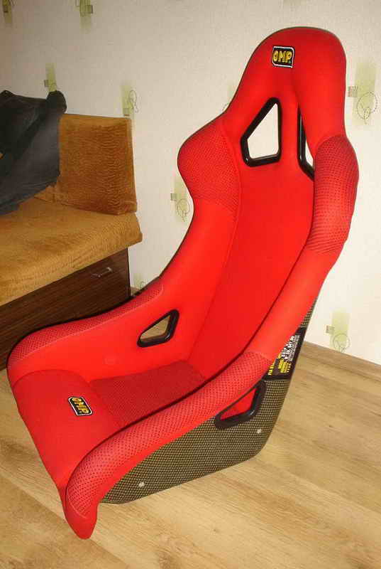

- Kubel OMP Grip

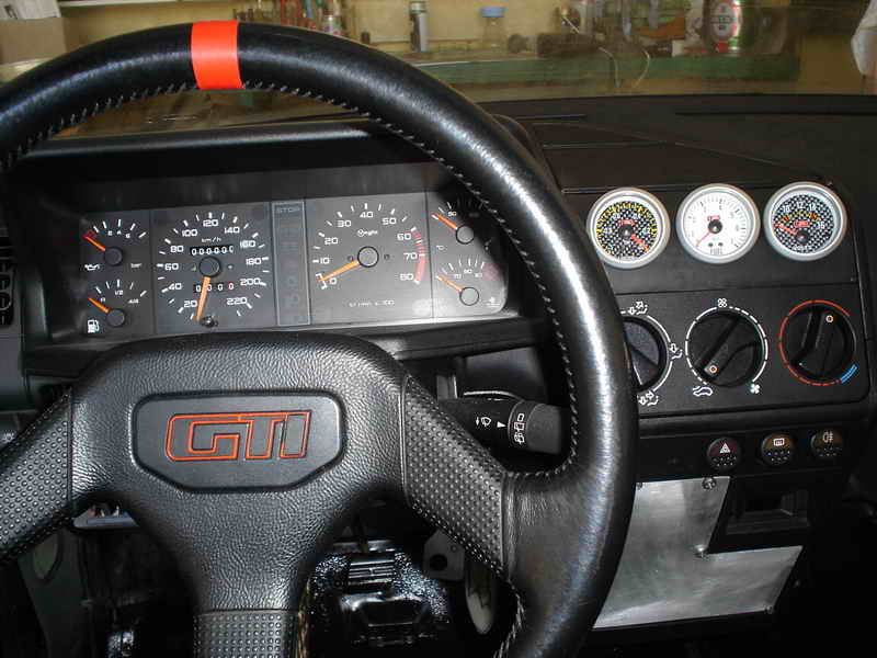

- zegary wbudowane zamiast nawiewow (podcisnienia w kolektorze, cisnienia paliwa oraz napiecia)

zapowiada sie super
kto robil glowice?

Post autor: stef »
Kanaly obrabialem ja! Zawory, gniazda i szlif zaklad na podstawie ksiazki: Modern Engine Tuning!

Czemu zdecydowałeś się na przerabianie kolektora zamiast założenia od 306Gti?

205MI16 pisze:Brawa za profesjonalne podejście.
Dzieki!
Czemu, poniewaz mialem seryjny kolektor i uznalem, ze nie ma sensu wydawac dodatkowej kasy na ten od 306GTi skoro w dalszych planach bede mial i tak kolektor z kwasowki!
Na angielskiej stronie podejrzalem, ze taka przerobka nie jest skomplikowana i sie sprawdza!

stef pisze:
Dzieki!
wstawisz link do tej strony??
stef
Posty: 995
Posiadany PUG: 205mi16
Numer Gadu-gadu: 4896812
Lokalizacja: okolice Lublina
Post autor: stef »
To jest na stronce http://www.205gtidrivers.com > engine conversions > mi16 1.9 conversion (c_w). Kolektor skraca sie przy jego koncu i odpowiednio pochyla. Wrzuce zdjecia jak bede mial to za soba, ale to dopiero po tym jak silnik trafi do komory:) - bedzie mozna odpowiednio przymierzyc, przyciac i zespawac!

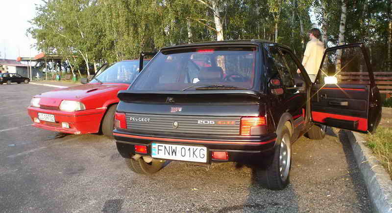

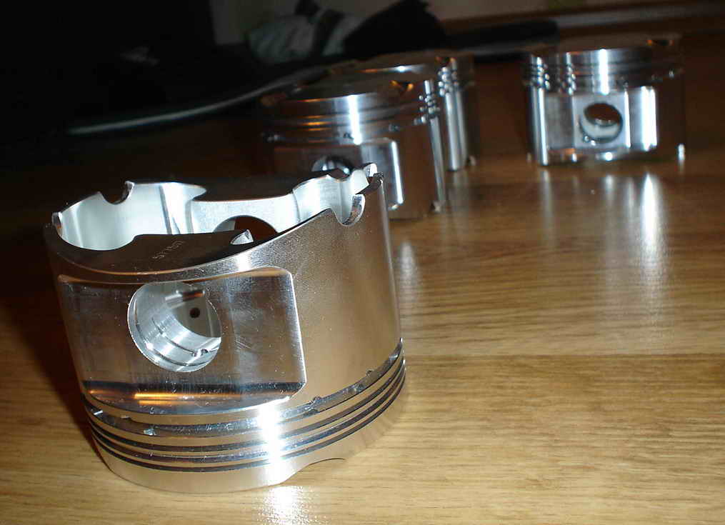

Hahah wreszcie mam upragnione kute tloki JE:)
Wiecej zdjec moich poczynan na http://www.gti.peugeot205.pl/gallery/stef
Wypasione te tłoki..ile taka przyjemnosc kosztuje ?
Banita
Posty: 4993
Post autor: Banita »
oficjalna sklepowa cena waha sie w okolichach 2,5k z pierscieniami
PS -Ladna pozowana fotka :D
