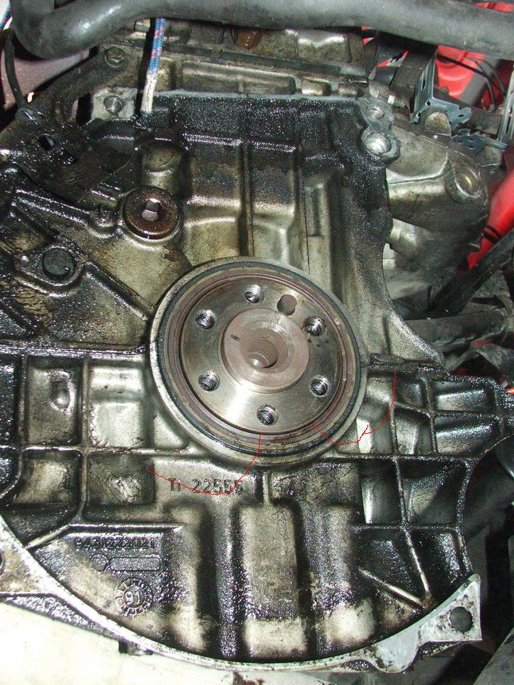

No i wymieniłem. 7 Godzin i nadal sie leje. Tak jakby to z innego miejsca.
Niestety konstruktorzy nie pozwolili mi na odpalenie silnika bez koła zamachowego rozrusznika i założonej skrzyni wiec nic dalej nie wiem.
Stary simering nie wyglądał najgorzej. Leje sie nadal. Tak jakby to nie z niego sie lało.
Z aparatu zapłonowego sie nie leje bo to by była skrzynia mokra a po bloku nic nie ściaka do środka obudowy sprzęgła.
Na zamieszczonym zdjeci jest stan sprzed czyszczenia i wymiany simeringu. Nic nie widac szczególnego. Olej który sie leje jest zbyt świerzy aby jakos szczególnie brudzić wiec nie rozumiem tego zdjęcia zwłaszcza że po wymianie nadal sie leje. Jak to juz wczesniej któś powiedział na wale była mała bruzda ale nawet jeżeli, to nowy simering powinien zalatwić sprawę.
Czy jest mozliwe aby blok był pekniety i dlatego cos sie tam leje??
Do czego jest ta śruba po lewej od góry taka na imbus 12?? Może to to puszcza, tylko musiałoby byc tam cisnienie.
Szlag mnie trafia. Dupa
Posty: 4915
ta sruba jest chyba od magistrali, swoja droga to u mnie krawedzie wygladaja identycznie 8)
a miejsce wycieku nie znajduje sie tu gdzie zaznaczylem?
