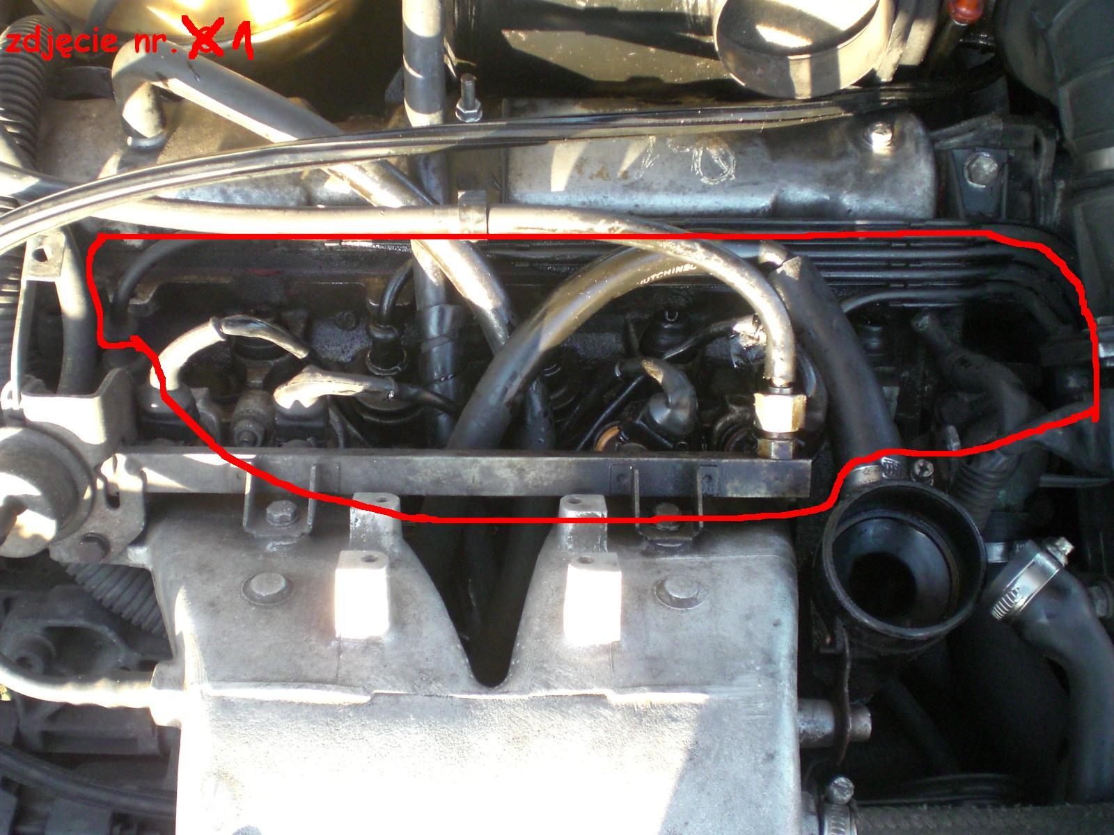

1. dzisiaj(03.II.07) autko wyje...mi dosyc sporo oleju. nie wiem zjakiego powodu. dalem mu troche po piz... (w tym znaczeniu ze przy 100 km/h redukcja do 3 biegu do 120km/h, potem 4 bieg do 150km/ no i 5 bieg)ale oczywiscie na rozgrzanym silniku!!!! kiedy dojechalem na miejsce stanąlem na parkingu i czuje ze zaczyna mi cos śmierdziec.i patrze a spod maski ulatnia sie dymek. pod samochodem, automatycznie zrobila sie plama oleju, no a jak podnioslem maske to wszystkie wtryskiwacze, kable WN idace od świec, i to co w poblizu bylo zajeb...ne olejem. nawet na zbiorniku plynu od chlodnicy. nigdy wczesniej mi sie to nie zdarzało. wiec nie wiem co jest 5.

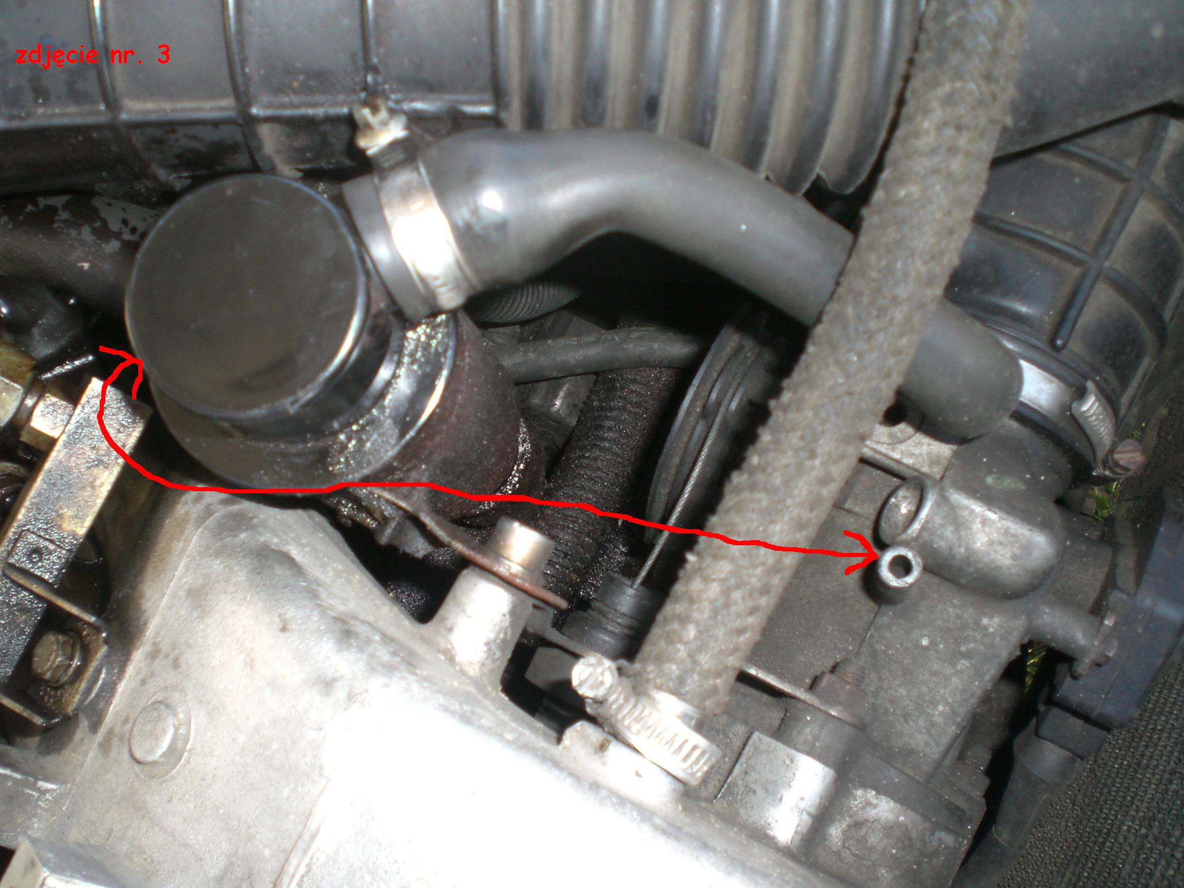

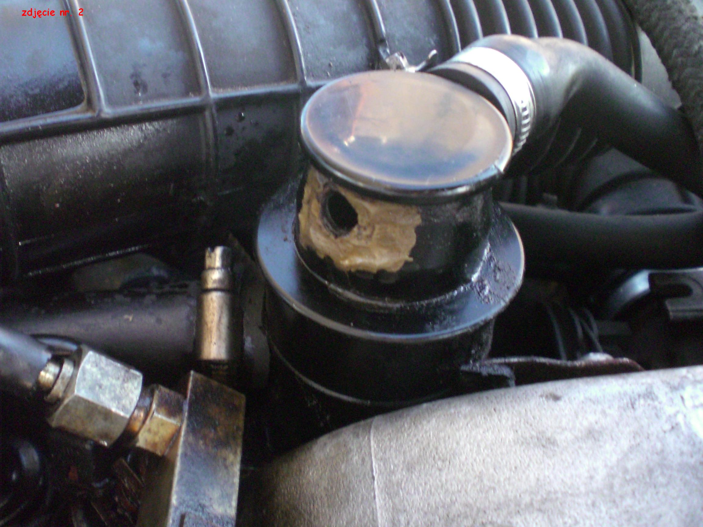

2. druga sprawa to ze w korku od wlewu oleju kiedys tata ułamał taki pierdolniczek na ktorym byl weżyk ktory szedl do dyszy wolnych obrotów. i teraz jest tam dziurka.(jak na załączonym obrazku, to wokół dziurki to jest kelj ktory kiedys trzymal ten pierdolniczek). wydajemi sie ze moze tamtedy uciekl olej. (zdjecie nr. 2 i 3) jesli to bedzie wina tego korka to chetnie kupie, razem z tym weżykiem do dyszy wolnych obrotów

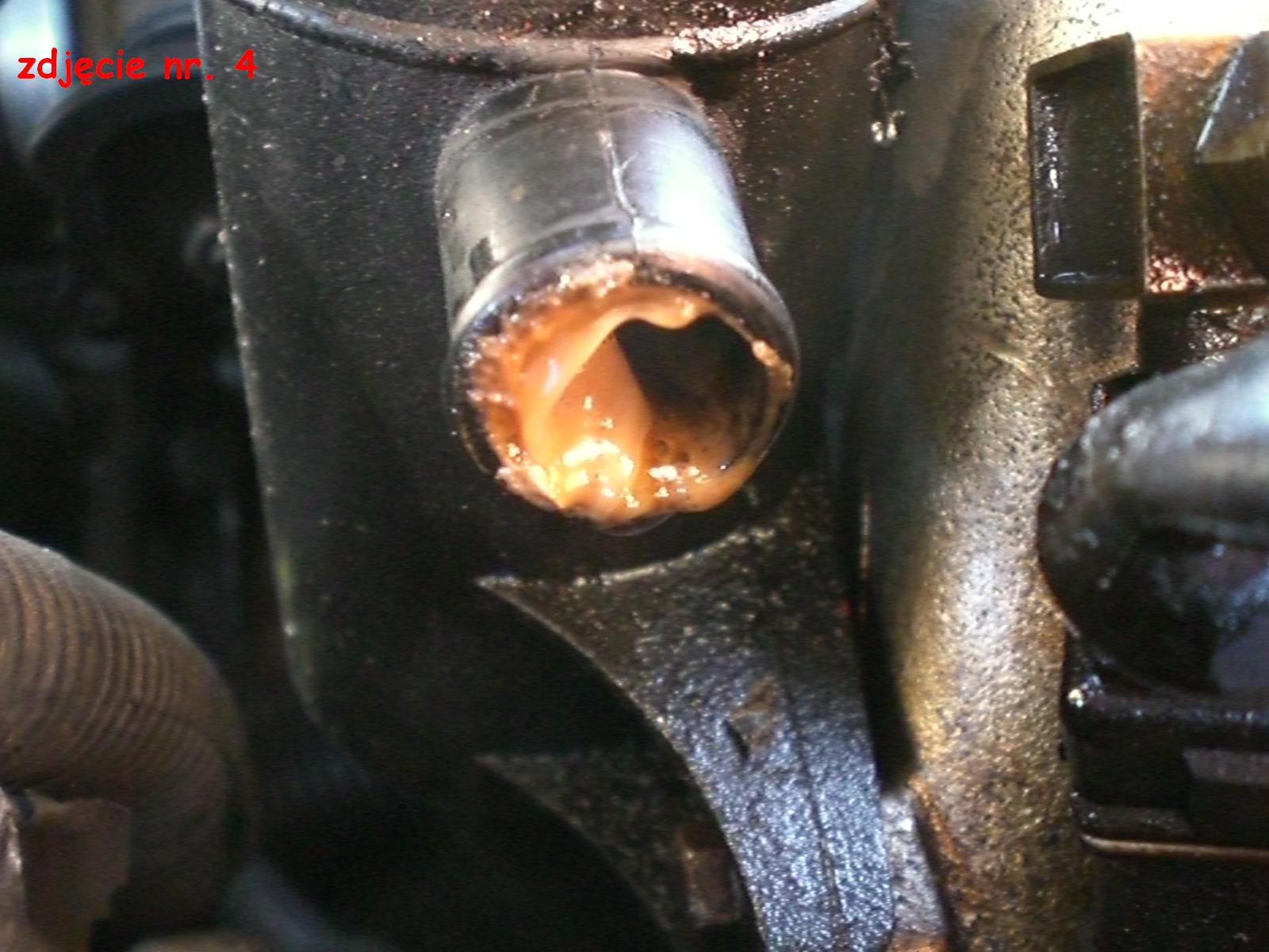

3. no i trzecia sprawa to jak zawne "masło" ktore sie zrobile na jednym z odprowadzen wlewu oleju. (zdjecie nr. 4). co moze byc powodem tego?

wygląda jakby spod pokrywy zaworów popuściło albo uszczelka padła albo sie pokrywa odkręciła (a świece nie pływają czasem w oleju
miałem taki widok u siebie i to była uszczelka
a tą dziurke to przynajmniej zatkaj bo wilgoć sie dostaje i masło sie robi

uszczelka pokrywy zaworów (ten dekiel na samej górze silnika
jak jest nieszczelna to wypluwa olej i rzyga po silniku a pęd powietrza robi swoje i olej jest wszędzie
a masełko tak jak pisałem może być go dużo bo masz dziurę w korku i zasysa wilgoć z powietrza (a nie jeździsz czasem na mineralnym oleju

nie, woglue nie jezdze na minralnym,od zawsze zalewany pół syntetyczny Castrol GTX Magnatec 10W-40. uszczelaka ma jakies 3 lata. na zime zalewane petrygo. stan trzyma a silnik sie nie grzeje

a to sorki.. ale u mnie, jak miałem kiedyś 10 W40 (w poprzednim pugu, gdzie woda i olej sie mieszały
) to takie masło się nie chciało zrobić... za to minerał tworzy baardzo łatwo z wodą "gluty" i zapycha co popadnie.

nie ważne ile ma lat tylko czy spełnia swoje zadanie a wygląda na to że to jej winaSmanov pisze: uszczelaka ma jakies 3 lata.

miałem identycznie tyle że w dieslu i okazało się że pokrywa zaworów delikatnie była zwichrowana i regularnie co 2 tygodnie wypluwało uszczelke w tym samym miejscu, po wymianie na inną pokrywe i założeniu nowej uszczelki wszystko super trzymawoocash pisze:odgrzeje kotleta
