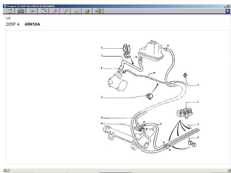

Jeżeli miałby ktoś jakieś zdjęcia które byłyby pomocne przy zakładaniu wspomagania do peugeota 1.9 GTI to byłbym wdzięczny za załączenie ich tutaj. (chodzi o zdjęcia mocowania pompy, zbiorniczka itp.)
Posty: 4917
co do pompy to byla specjalna plyta mocujaca alternator i pompe
zbiorniczek mozna umiescic kolo lewej(od strony kierowcy) lampy, albo na grodzi silnika
tu schemat jeszcze 8)

Dzieki takiego czegos mi bylo trzeba:) Co do pompy to juz mam taki uchwyt, a co do zbiorniczka to chyba mam inny, musi byc orginalny? I czy wymiary przewodów tez musza byc jak w orginale?

Zbiorniczki są w czterech typach, zależnie od roku, kraju docelowego i wersji i są diametralnie inne, umiejscowienie nie ma większego znaczenia. Upewnij się, że sztyce od kierownicy masz taką samą bez wspomy Twoja jak wejście na maglu do wspomy, mogą się różnić
Posty: 4917
gng pisze:Dzieki takiego czegos mi bylo trzeba:) Co do pompy to juz mam taki uchwyt, a co do zbiorniczka to chyba mam inny, musi byc orginalny? I czy wymiary przewodów tez musza byc jak w orginale?
co do zbiorniczka to nieoryginalny pewnie tez bedzie dzialal
jesli chodzi o przewody to nie bardzo wiem o jakie wymiary chodzi, ale kazde inne przewody hydrauliczne ( za maglownica zwykle weze gumowe olejoodporone) powinny dac rade :)

Witam! Montawanie wspomagania in progress ale wynikło pare problemów:
1. ile rowkow powinno miec kolo pasowo od pompy wspomagania :?:
2. potrzebuje tej rurki nr 9 z tego schematu i korka do zbiorniczka - nie ma ktos?
tu lepiej widoczne http://www.stuartmcguire.co.uk/pug/GB/205N/4/40H10A.HTM

ten waz jest niskocisnieniowy, wiec mozesz kupic zwykly pleciony waz gumowy w motoryzacyjnym

A to dobrze bo ten mechanik co mi to sklada do kupy powiedzial ze to jest jakas metalowa chlodnica plynu i juz sie balem ze to drogie bedzie

to jest metalowe, ale moim zdaniem metalowe byc nie musi, a jesli musi, to napewno da rade miedziana rurke kupic i sobie dogiac :)

1 4 rowki
2 ta rurke mozna sobie odpuscic widzialem wspomaganie w berlingo 1.4 i tam tego nie bylo jedyna roznica to taka ze przewod od wspomagania do zbiorniczka szedl w okolicach chlodnicy

No to mnie oszukali bo ja mam 5 rowkow :cry:
