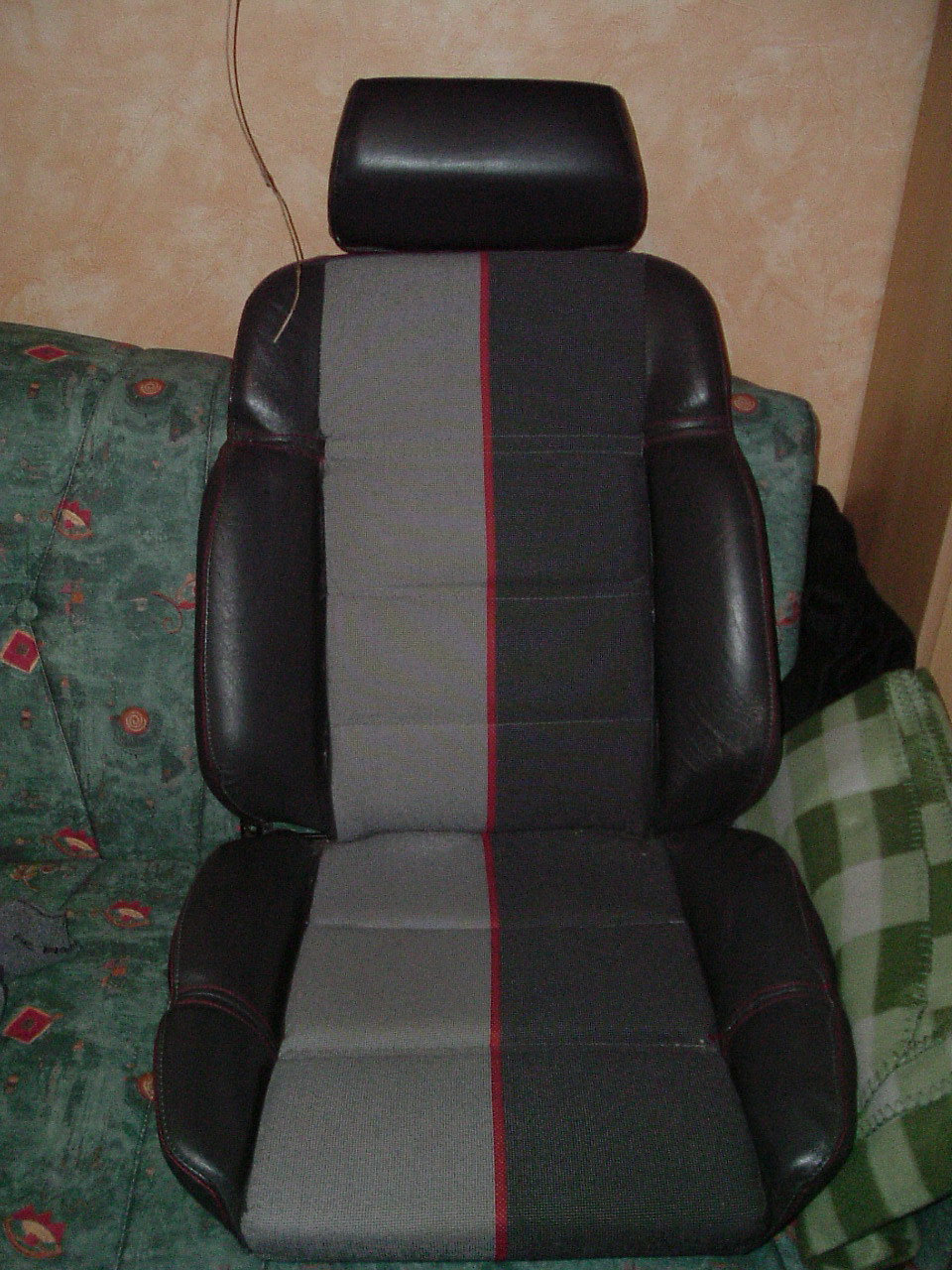

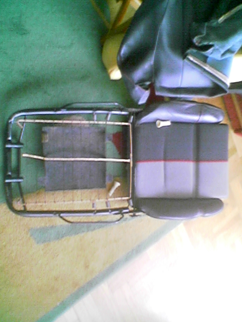

Posty: 4594
Ja ostatnio mialem fotel od GTi w czesciach, wiec tak: ogolnie ramy sa wymienne, ale nie warto sie bawic w przekladanie mechanizmu, juz lepiej przelozyc gabki. Zeby sie do tego zabrac trzeba fotele wykrecic, zdjac wszelakie plastiki, od dolu zdjac takie miedziane zapinki (duuuuzo ich jest, sa twarde i ciezko to idzie) potem na laczeniu zapinki, zeby mozna bylo zdjac dol i odchylic samo oparcie (bez boczkow). Teraz mamy kolejne psychiczne zapinki (pogna sie przy zdejmowaniu, a potem zakladac je to bedzie mordega) :/ Jak je zdejmiemy to cala gabka idzie w gore i zostaje nam sama rama. Przekladamy z drugiego fotela gabki i skladamy w odwrotnej kolejnosci. Zycze szczescia i duzo czasu.

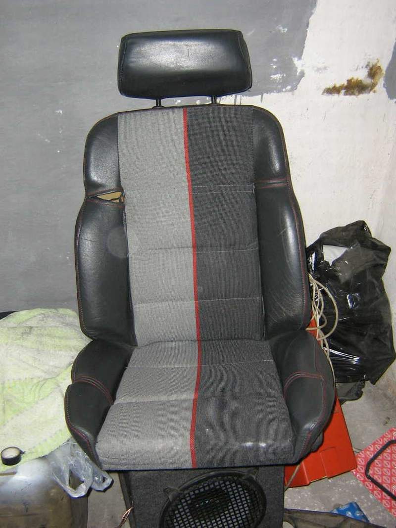

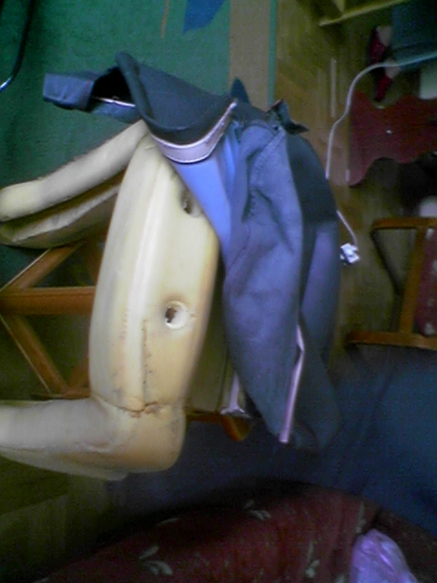

przed chwilą rozebrałem te siedzenia (siedzisko) aby zobaczyć co sie z tą gąbką stało na boczku :) ogólnie pękła na pól i troche jej nie ma... czym to najlepiej uzupełnic i skleic? macie jakies propozycje?

czym można skleic gąbke która pękła :?: albo czyms to związać....
Posty: 4594
Ja uzywalem butaprenu (albo butacostam, ostatnio sporo nowych nazw sie porobilo) Cudownie nie jest, ale przynajmniej 0zl 00gr dalem za odnowienie :) Sebek: a za ile chcesz? ;] Hehehe.
