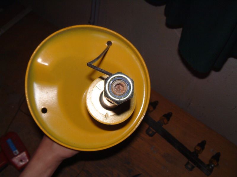

Jak klucz imbusowy potrzebny jest do śruby amora z przodu?

Chodzi chyba o ten imbus co jest z samej góry. On chyba jest tylko do kontrowania w trakcie odkręcania innej śruby :?:

aby sciagnac sprezyne potrzebyny jest klucz 24 bodajrze
Banita
Posty: 4993
Post autor: Banita »
22 jesli juz, ale tu chodzi o imbus, a one tez maja rozmiary, ktory jest potrzebny -nie pamietam.

ale do czego tam imbus co tym imbusem sie niby odkreca nasciagałem sie troche sprezyn w francuzach i nawet w swoim i niczego przy mcpersonie imbusem nie odkrecałem

zeby odkrecic te nakretke 22 trzeba w srodek imbus wlozyc

to jest typowy rozmiar 5 lub 6 w każdym razie w najzwyklejszym zestawie imbusów sie znajduje :)

Właśnie od góry ten imbus jest potrzebny, jak trafnie Banita i aule spostrzegli.
TOMI mówisz 5-6?
W mordę zestawu imbusów nie mam. Moze kupię jeden, a twardzy. lepszy, coby się nie pogiął na przykład.
nigdy nie uzywałem imbusa rozbierajac mcpersona zawsze tylko klucz nasadowy na grzechotce lub na pneumacie a takowe wejscie moze i jest na imbus ale nawet nie zwróciłem uwagi gdyz nigdy imbusa nie uzywałem do tego celu

Najwyrazniej rozbierales tylko nowki 8)

W oryginalnych amorkach jest imbus 7 i nie jest bynajmniej typowy bo w zwykłych tanich zestawach go nie ma. W amorkach np. delphi juz dają zwykła chyba 8 albo 6 wiec te sa typowe i nie ma problemu. Wiem bo w weekend wymieniałem amory. :W
