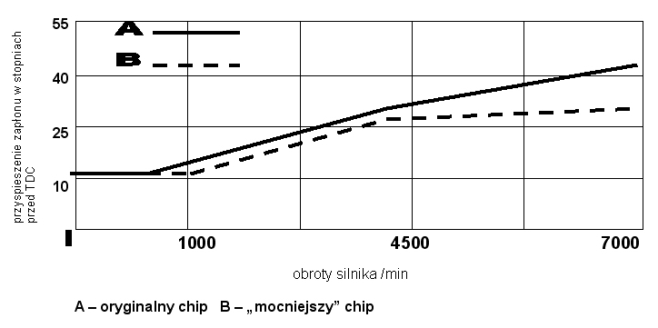

Zaplon jest przyspieszony, tzn. iskra pojawia sie zanim tlok dojdzie do gornego polozenia (TDC). Jest to podyktowane predkoscia rozchodzenia sie plomienia. Gdy silnik ma wieksze obroty, tlok przesuwa sie w gore szybciej, zaplon musi byc bardziej przyspieszony niz na wolnych obrotach, tak zeby plomien zdazyl sie "rozejsc".
Gdy mieszanka paliwowo - powietrzna jest optymalna, wtedy plomien rozchodzi sie najszybciej.
Zwykle mozna opoznic zaplon w stosunku do oryginalnego, np. gdy jezdzisz na lepszym paliwie. Ale gdy za bardzo opoznisz zaplon, iskra pojawi sie pozniej, wtedy w sprezanej mieszance moga juz pojawiac sie wieksze krople paliwa, plomien wtedy bedzie rozchodzil sie wolniej i pojawi sie spalanie stukowe.
Sztuka polega na tym, zeby zaplon ustawic w optymalnym momencie, czyli zwykle nieco pozniej niz oryginalny.
Zaplon wtedy jest opozniony w stosunku do oryginalnego, lub mniej przyspieszony ale dalej jest przyspieszony bo iskra musi pojawiac sie przed TDC a nie po TDC
Oryginalnie mieszanka jest zwykle ubozsza ze wzgledu na toksycznosc spalin, w takiej mieszance plomien rozchodzi sie wolniej niz w optymalnej. Dlatego fabryka ustawia zaplon troche wczesniej niz gdy bedziemy lac wiecej paliwa i dodatkowo unikac paliwa gorszej jakosci i o mniejesze liczbie oktanowej.
Zalaczam obrazowy wykresik - nie wiem jak jest dokladnie w mi16. Uwazam, ze Fox ma problem ze zle ustawionym zaplonem. U niego ta poprawiona krzywa B jest za nisko na wysokich obrotach. Zeby bylo wszystko dobrze powinna byc moze tylko troche nizej od oryginalnej (A).

Nie wiem skad to masz ale:
Wykres jest do kitu, bo od pewnych obrotow wykres opada, a nie rosnie.
Spalanie stukowe przy paliwie o zbyt malej wartosci oktanowej powstaje w skutek tego, ze plomien rozchodzi zanim tlok znajdzie sie w gmp. Wyzsza oktanowosc -wolniej sie pali i ten efekt nie wystepuje.
Sportowe chipy musza byc dopasowane do przerobek w silniku, bo np po planie glowicy zaplon musisz opoznic. Ten moze miec opozniony lub przyspieszony w stosunku do serii. Zalezy do jakeigo silnika byl robiony. Jesli do niemodyfikowanej serii, to prawdopodobnie nieco przyspieszony.
Tak na marginesie -ja bym sie chipy w tych silnikach nie bawil, bo to wiele nie da, a moze bardzo zaszkodzic...

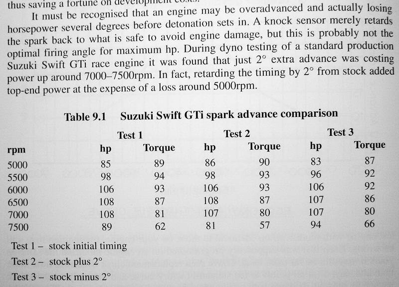

Przy max otwarciu przepustnicy wykres na pewno rosnie! To o czym piszesz wystepuje faktycznie wtedy, gdy przepustnice masz czesciowo uchylona, a mimo tego wkrecalbys sie na wyzsze obroty (wtedy komp korzysta z innej mapy). Ja pisze o pelnym obciazeniu silnika i max przyspieszaniu (a nie o jakims pyrkaniu z czesciowo otwarta przepustnica)
Co do spalania, to zgadzam sie ze lagodniej spala sie mieszanka o wyzszej liczbie oktanowej.
W zwiazku z tym pewnie masz racje ze ktos mogl przyspieszyc zaplon
, a nie tak jak napisalem poprzednio opoznic, oczywiscie tym bardziej jesli wiedzial ze robi chipa do seryjnego silnika, w ktorym kompresja na pewno nie byla znacznie zwiekszana. A to by znaczylo ze okropnie sie pomylilem
. Choc jak teraz sie zastanawiam, to jesli rzeczywiscie zaplon jest przyspieszony, to moze powodowac to jeszcze wiecej zlego i byc bardziej i gwaltowniej odczuwalne.
Faktycznie jesli nie zwieksza sie stopnia sprezania przyspieszenie zaplonu mogloby cos nieznacznie poprawic ale znacznie wiecej mozna zepsuc i tak wlasnie moze byc u Foxa. Dlatego tak goraco radze zalozenie seryjnego kompa bo nie wyglada to moim zdaniem na niewydolny uklad doprowadzenia paliwa.
A poprzednio okropnie sie pomylilem piszac o opoznieniu bo to pewnie w tym przypadku nie ma miejsca co najwyzej ja zachowalem sie jak opozniony.
I w pelni zgadzam sie, ze najlepiej za duzo w elektronice nie kombinowac na pewno nie w tej z D6C bo DFW mysle, ze mozna poprawic.
Na koniec usprawiedliwiajac sie troche dodam, iz to co napisalem poprzednio wynika z tego, ze zastanawiam sie czy u siebie nie bede musial wlasnie opoznic zaplon ze wzgledu na zwiekszona kompresje i spotkalem sie wielokrotnie z takim podejsciem. Ale mam zamiar pobawic sie tym dopiero po dotarciu silnika i wtedy bede wiedzial juz bez najmniejszych watpliwosci co i jak, i powiadomie o wynikach. Stad wlasnie to moje myslenie w kategoriach opozniania, a nie przyspieszania zaplonu.
Jeszcze dodam cos z takiej jednej ksiazki, na ktora wielokrotnie sie powolywalem - jakby cos mialo być zle odnosnie praw autorskich to mam nadzieje, ze moderator to usunie
Jak widac cala sprawa z opoznianiem czy przyspieszaniem zaplonu do trywialnych nie należy
tak przy okazji to warto przeczytac: http://www.fiat-furious.pl/html/artykuly/zaplon.htm choc samochod moze nie ten
